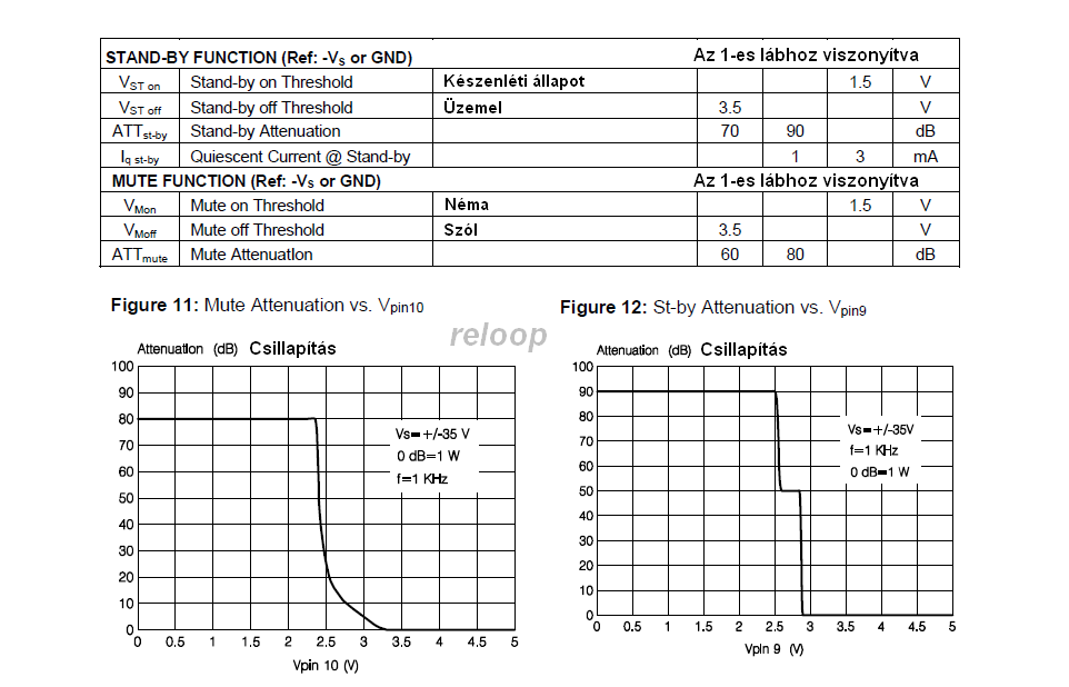

(#) reloop hozzászólása Ápr 20, 2012 /
Egy kis magyarázattal bővítettem a rajzot, remélem hasznos lesz

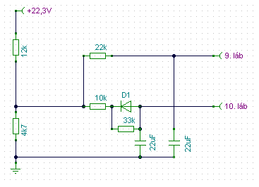

(#) neocska válasza reloop hozzászólására (») Ápr 21, 2012 /
Most müködik a STBy, csak az a problémám hogy bekapcsolásná akkorát pattan egyik hangfal. Ezt mivel tudnám kiküszöbölni? ( Nem akarok külön hangfal védelmet csinálni, késleltetett bekapcsolással)
Mit kellene modositsak a STBy Mute részen hogy onnat legyen meg a késleltetés a bekapcsolásnál s ne pattanjon?
(#) reloop válasza neocska hozzászólására (») Ápr 21, 2012 /
Annak érdekében , hogy konkrét alkatrészértékkel tehessek javaslatot a megoldásra, kérlek add meg a tápfeszültséged.
2 külön 18V os traforol hajtom ezek különkülön egyenyirányitva s kialakitva a -/gnd/+ tápegység, a táp szürésén 22,3V-ot mérek oldalanként
Készíts 12k/4,7k feszültségosztót. Ettől a mute lábon később fut fel a feszültség. Elvileg kettő kondinak kéne lenni a nyákon.

(#) neocska válasza reloop hozzászólására (») Ápr 22, 2012 /
Beraktam a feszültség osztot, egy olyan jelenség lépett fel hogy ha felhuzom a hangeröt akkor kapcsol ki be, eddig ezt nem csinálta. A feszültség csak 21voltig esik le mikor kikapcsol.

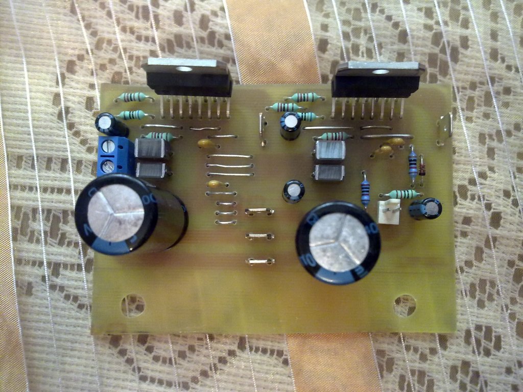

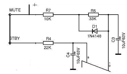

(#) sanca2 válasza neocska hozzászólására (») Ápr 22, 2012 /
Nekem +-18 Voltról ment (most 28volt ) és jó volt a mute és a koppanás gátlás is, és semmit nem kellett semmin variálni
Amit beraktam fotót, elég annyi a jó működéshez

(#) reloop válasza neocska hozzászólására (») Ápr 22, 2012 /
A feszültség osztó 13V pozitív tápnál kezdi el a kikapcsolást. Mérj feszültséget az osztási ponton.
16,22 és 17,5 között pattog, kis hangerön szépen megy 5%, mikor picit ráadok 10-15% már kezd szaggatni. (1260 tipusu mérömüszerrel)
12,2-12,9 között mozog mikor az olcsobbik mérömüszerremmel mérek (Uni-T M830B), na most meik mond igazat?

(#) reloop válasza neocska hozzászólására (») Ápr 22, 2012 / 1
Valószínűleg máshogy viszonyulnak a műszereid a hullámos egyenfeszültséghez. A 4,7k értékét növeld meg, míg a lekapcsolgatás el nem múlik.
Oda akkor berakok egz egz 10k potit s majd hol nem kapcsolgat otthagyom. Köszönöm a segitséget

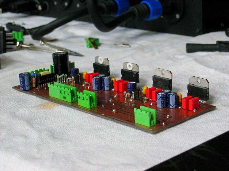

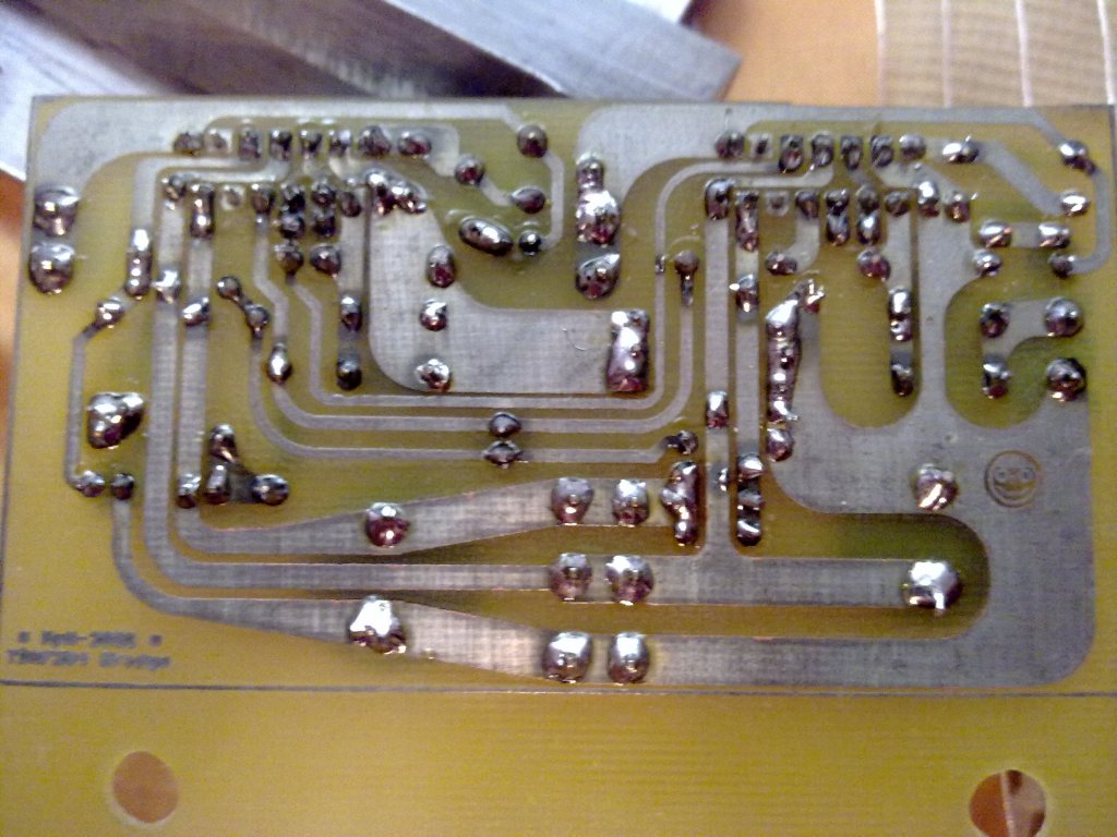

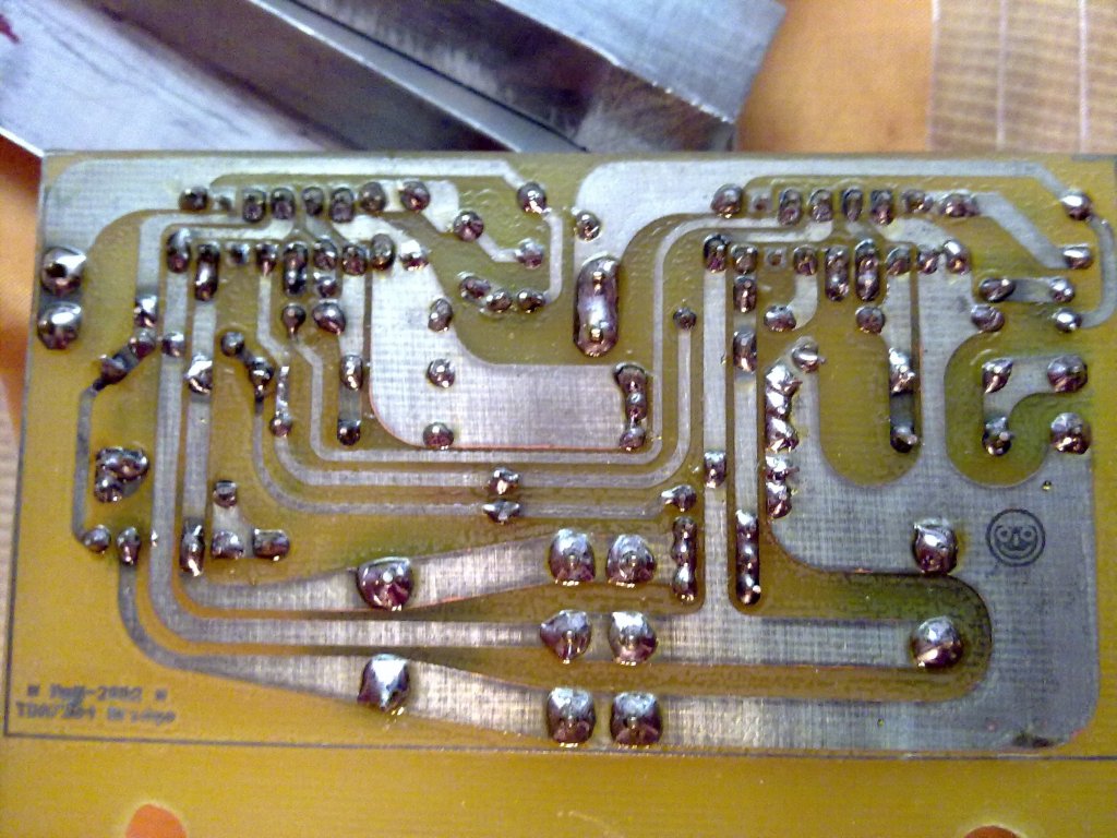

(#) Lacko12 hozzászólása Ápr 28, 2012 /
Elkészült a két híd panel de addig nem szeretném éleszteni amíg ti rá nem néztek hogy rendben van-e minden meg a forrasztási oldalon pár forrpont összeér hogy az nem-e probléma.
A képeket csatoltam válaszotokat előre is köszönöm!
