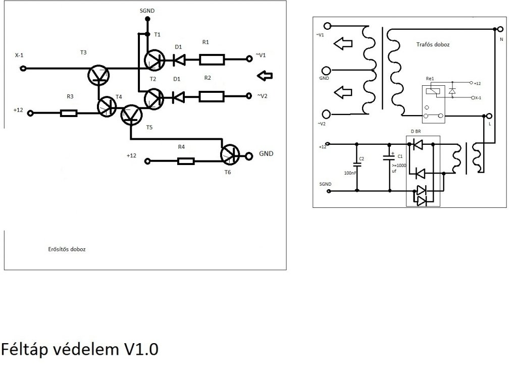

Az én TDA7294 hídjaim trafója külön dobozba van mint a végfok, mert nem fért bele a dobozba. Attól félek hogy az összekötő kábel meghibásodhat, elszakadhat és a végfok csak fél tápot kap és akkor elmegy minden IC "az örök vadászmezőkre ". Ezért készítettem egy elvi kapcsolást ennek a problémának a kiküszöbölésére, szeretném ha átnézné valaki hogy jó-e? Konkrét alkatrészeket nem írtam mivel bármilyen NPN, PNP -nek megfelelő bontott tranyó jó, s aszerint kell számolni az ellenállások értékét.

Szia! A váltakozó feszültség figyelése nem garancia a fél tápfeszültség kimaradásának észlelésére. Az egyik ág AC szakadása csak annyit eredményez, hogy egyutas lesz az egyenirányításod. Ilyet néha alkalmazunk is kényszerhelyzetben, mikor csak egy - középleágazás nélküli - szekunderünk van.

OK értem igazad van nem tudom miért nem figyeltem oda már fáradt vagyok, szóval én kiveszem a diódát és rárakom az egynirányított tápra úgy jó lesz?

Az itt a gond, hogy ha a fél tápfeszültség kimarad, már vége is az IC-nek. A következő pillanatban már felesleges a táp kikapcsolásával bajlódni.
Az az elméletem, hogy fél táp kimaradásnál a hangszórón keresztül kapnak fordított polaritást egyes tokon belüli félvezetők. Ilyen szempontból a híd kapcsolás nincs veszélynek kitéve.
Összességében: nem látok kockázati forrást a külön dobozolt transzformátorban.

Reloop már kitalálta nekünk(neked) az "egytápfeszes" megoldást, aminek van GND pontja is, csak azt magának hozza létre, nem a trafóból veszi.
Így -egyéb előnyei mellett- egyetlen biztosíték megoldja a védelmet, kizárva a félrebillenést.
Ő is, Én is kipróbáltuk, hibátlanul működik (mindent megtalálsz hozzá). Javaslom ezt az irányt, csak előnyei vannak.
