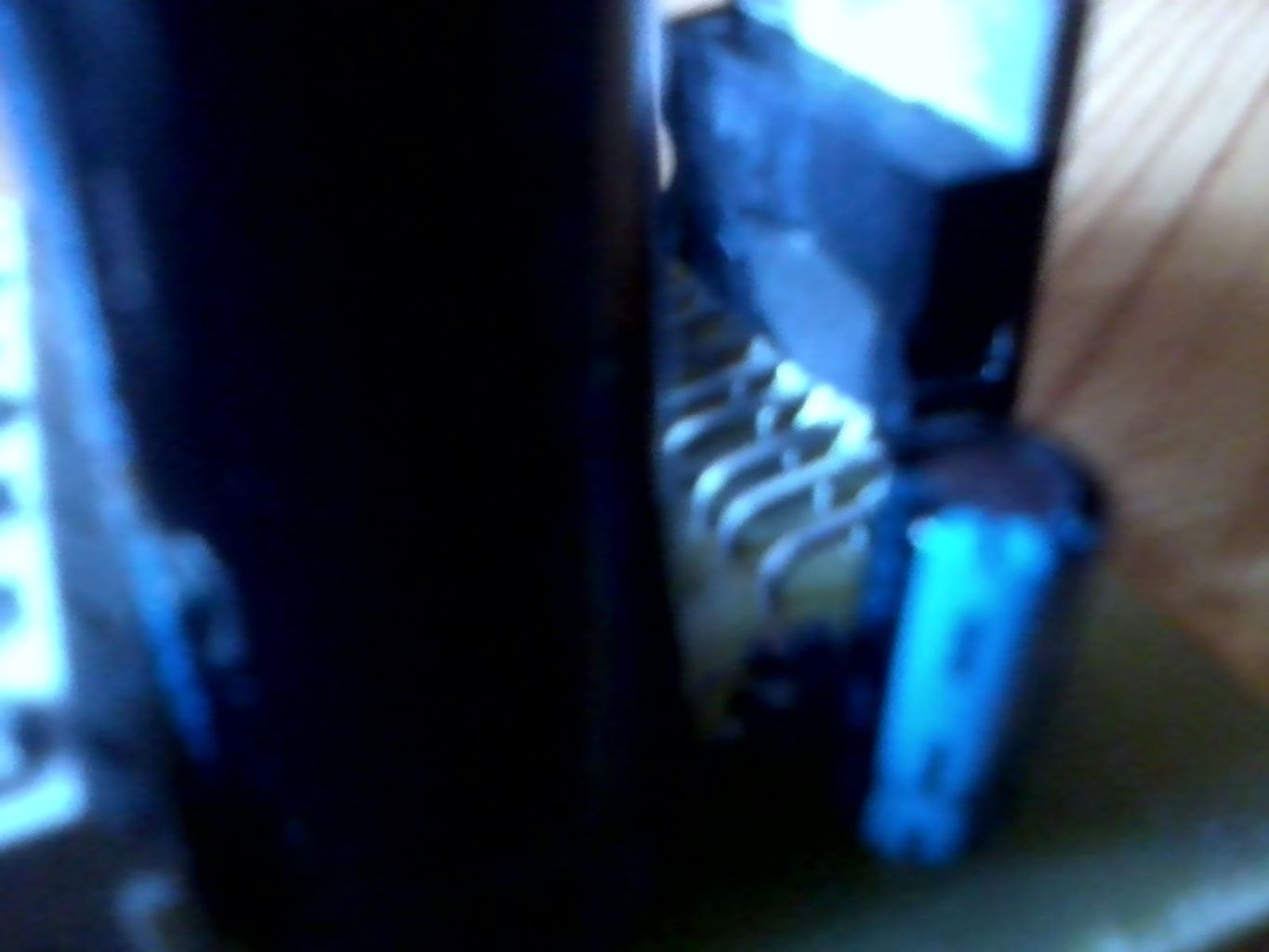

Átnéztem a panelt és nem láttam sehol zárlatot,de azért ahol gyanúsnak tűnk ott egy kicsit megtisztítottam. Viszont azt észrevettem hogy a egyik kis kondinak a lába nem igazán érintkezik,és gyorsan vissza is forrasztottam.Vissza szereltem mind a két végfokot és nagy megdöbbenésemre egyik sem szólt megnémult mind a kettő. Megmértem bemenő fesz normális,és a nagy kondikon is van áram rendesen,viszont terhelésre a kimeneten csak 0,04-v-ot mértem.Most már tényleg nem tudom mi lehet a gond.

Már egy jó ideje hibátlanul muzsikált két sony hangfallal,aztán egyszer csak arra lettem figyelmes hogy az egyik oldalt jobban hajtja mint a másikat. Szét szedtem és aztán az előbbiekben leírtakat tapasztaltam. Mindkét végfoknál normális feszültségeket mérek viszont teljesen süket mind a kettő. Nem tudom mi lehet a gond,vagy hogy hol keressem a hibát.

Már nem újak az alkatrészek benn mert már kb 1 éve zenélgetek vele de eddig nem igazán volt gondom vele. A 10 mikrós-kondi lába nem volt a helyén a gnd ágban. mitől szállhatott el hirtelen az ic egyik pillanatról a másikra,mert mikor kiszereltem még működött,visszaraktam aztán semmi.

Kicseréltem az össze kondit és még mindig semmi,megmértem a 10-e lábnál a a tapasztalat,hogy az ic durrant egy szépet. Ledobta az előlapját,viszont a hangszóró megszólalt kb. 2 másodpercre. A másik végfokban is kicseréltem az összes kondit de az is teljesen néma.Nem tudom mi lehet a gond.

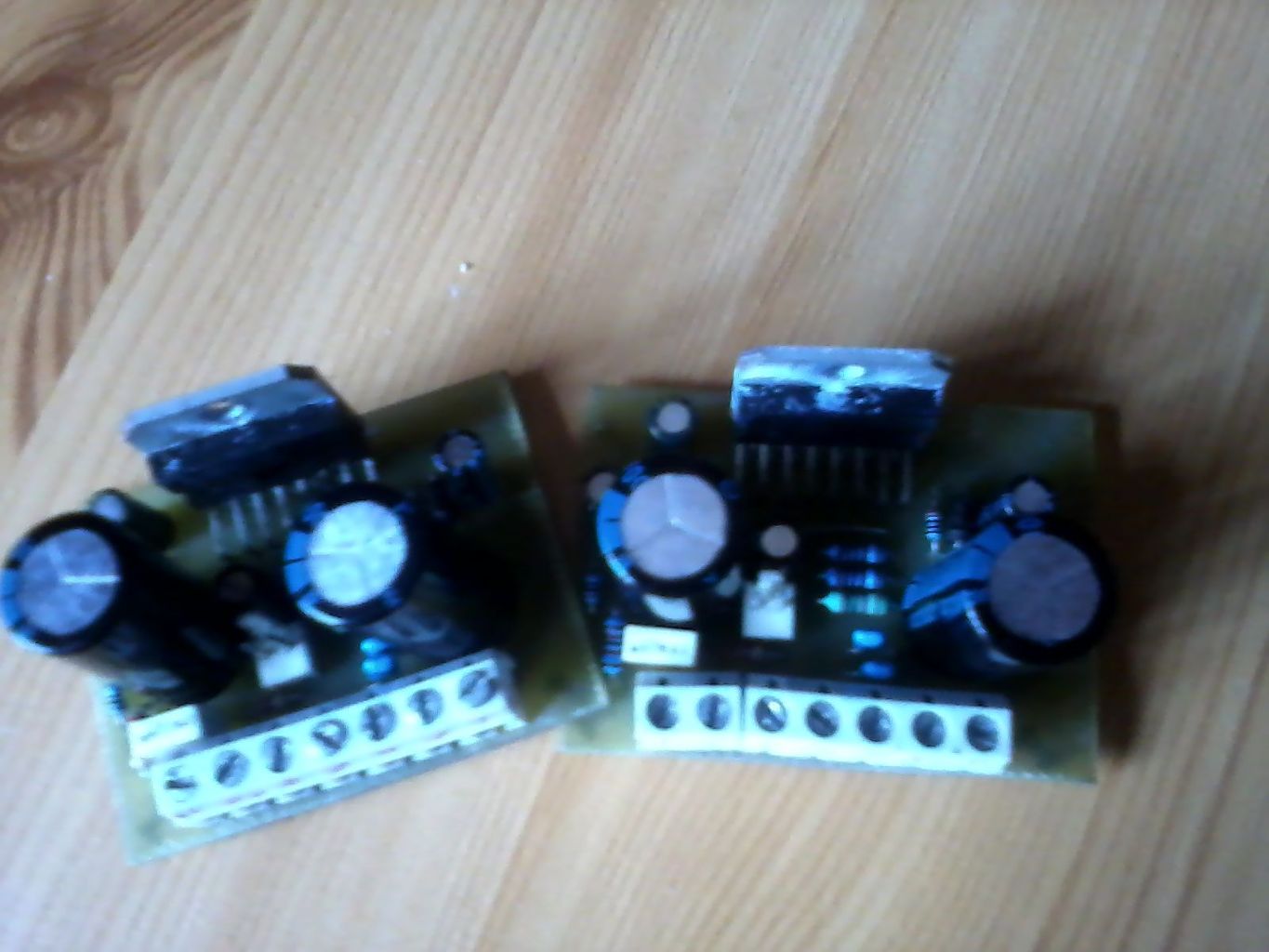

Esetleg egy fotó a panelról különös tekintettel a fólia felőli oldaláról?

Megpróbáltam valamennyire lefotózni.
Nem tudom mi lehet a gond,de valószinű új végfok után kell néznem.

Sajna nem sokmindent látni így a panelon (esetleg egy jobb minőségű kép a fóliaoldalról úgy, hogy fény felé tartod az alkatrészoldalt, magyarán átvilágítod). Én zárlatot keresnék először is a panelon. Nagyon vastag az ónozás, nem került ott valami a fólia csíkok közé?
Méréssel sokminden kiderülhetne:
-Átcsipogtatni multival a fóliacsíkokat zárlat után kutatva,
-Mennyi a (még épp) csatorna áramfelvétele +/- tápágakból
-Még mindig érdekes lenne a 9-10 lábakon mért fesz.
A következő feszültség alá helyezés elött a tápágakba azért rakj áramkorlátozó eszközöket: ellenállásokat, vagy izzókat.

Átnéztem tüzetesen, nagyítóval átvilágítva a panelt és nem találtam sehol zárlatot.
Megmértem érdekességképpen a három egymás alatti ellenállást,és csak a középsőnél mértem feszültséget(28.5v)a másik kettőnél semmi.
Sajnos jelenleg csak telefonnal tudok fotózni.

Te jó ég. Mit csináltál? A nyák panelt tilos és nem igazán ajánlott végig ónozni. Szóval ajánlott végig leszívatni róla. Én sem tettem és tökéletesen szól.

Én is beleestem ebbe a hibába és így szállt el először a kondi, aztán az IC. Ugyanis zárlatot kapott a drága. Meg felesleges is. A gyári áramkörökön sincs.

Egy IC attól nem szál el mert a fólia meg van vastagítva ónnal. Esetenként tanácsos is lehet, de elég azon fóliacsíkokat így vastagítani, amelyeken nagy áramok folynak, úgy mint a tápvezeték, ill. hangszórókimenet (ha már a paneltervezésnél nem lehetett ezeket vastagabbra tervezni). A többit indokolatlan, pazarlás.

Szia! Talán nem is annyira a sok ón a zavaró, hanem a sok gyanta, ami a felhordása alatt beterítette a vezetősávok között a NYÁK-ot. Azt nagyon gondosan le kell mosni denaturált szesszel, vagy azonos hatású hígítóval, mert a gyantában megbúvó szennyeződések időzített bombaként árthatnak a kapcsolásnak!
