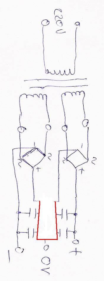

(#) pont hozzászólása Feb 1, 2014 /
Így jobb lenne közösíteni.... Válasz erre:

(#) pont válasza kriszti1998sub hozzászólására (») Feb 1, 2014 /
Csak a szűrés után legyen közösítve, a brumm miatt.
(#) depi52 válasza pont hozzászólására (») Feb 1, 2014 /
Köszönöm a választ!
(#) kriszti1998sub válasza pont hozzászólására (») Feb 1, 2014 /
Az mindegy hogy hol van kozositve mert igyis ugyis kozositve van valamerre.

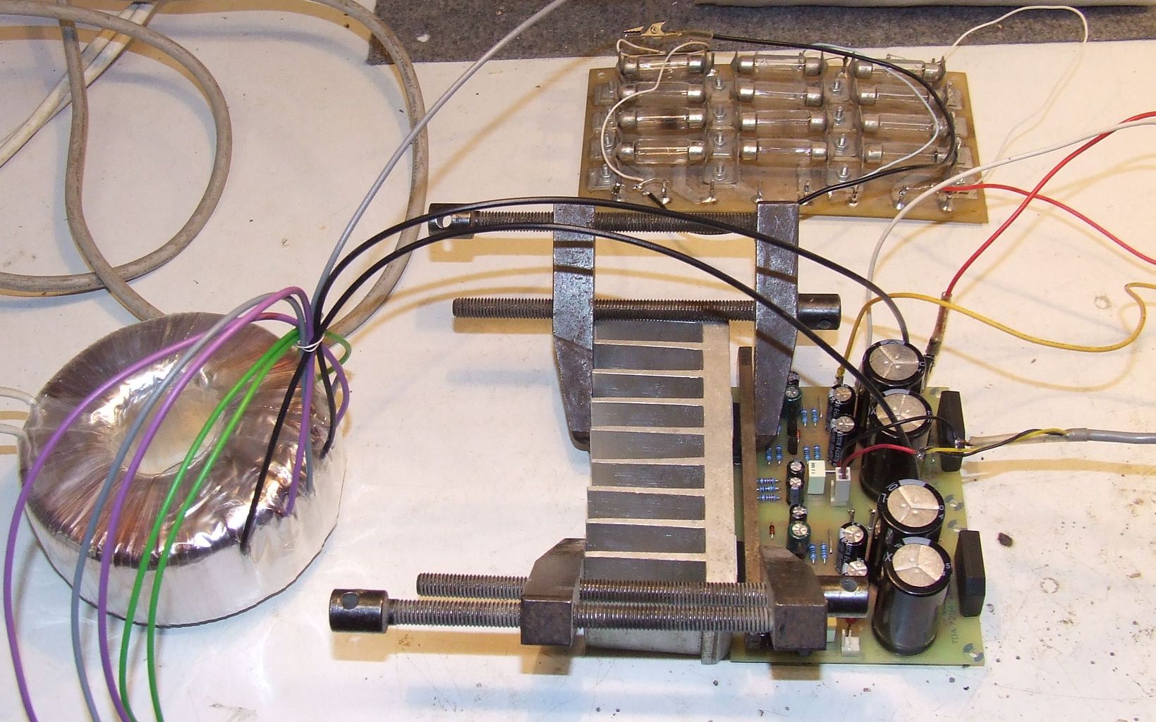

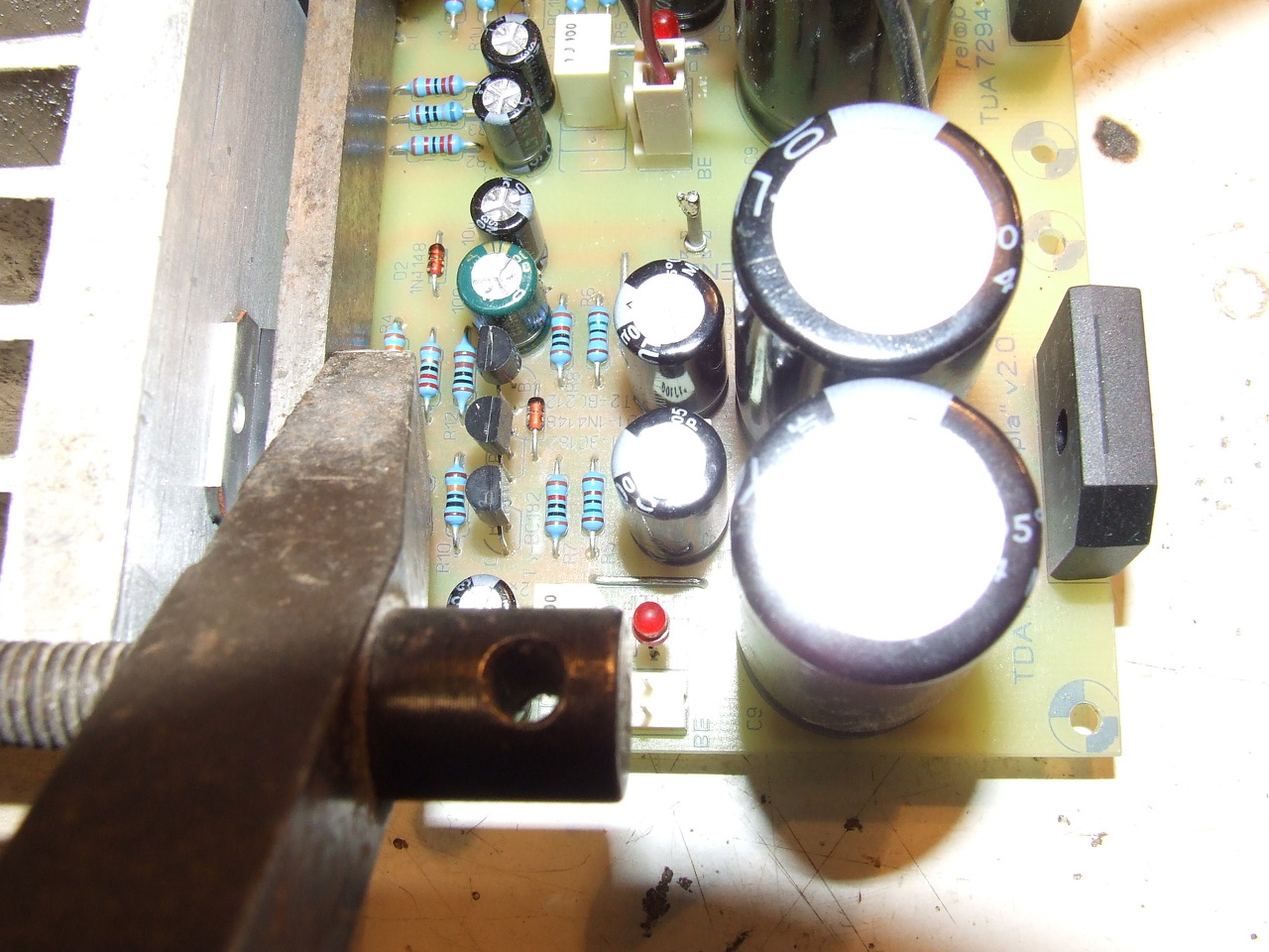

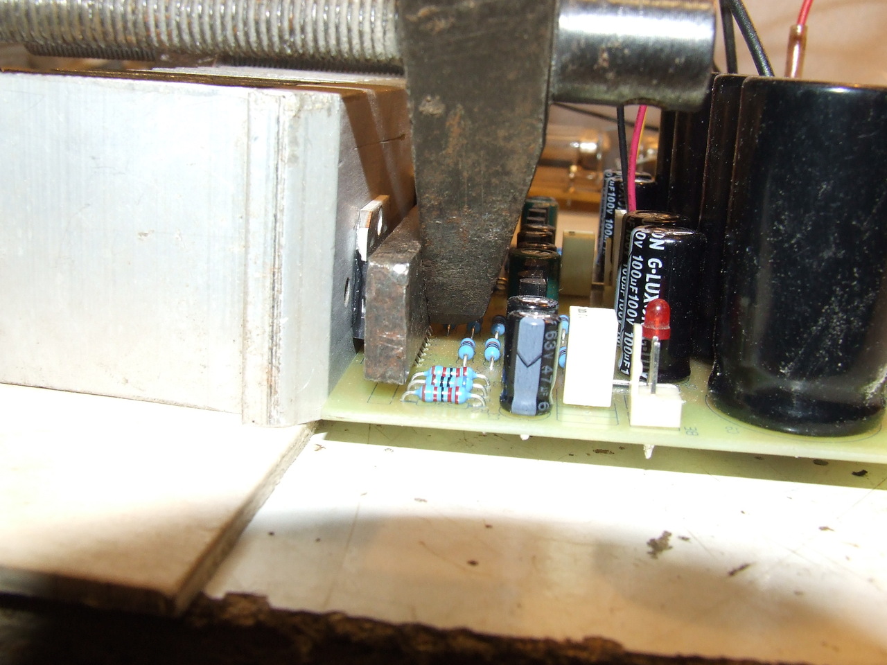

(#) Alkotó válasza Alkotó hozzászólására (») Feb 1, 2014 / 1
A saját példányom paneljei elkészültek, és ki is próbáltam őket. A panel hűtése ideiglenes, de így is jobb mint az itt látott megoldások többsége.
A panelterv felirataiban volt néhány apró tévedés, de ezeket még ellenőrzéskor észre vettem. A gyártáshoz használható dokumentációban már ezek jók lesznek.
Elsőre indult mindkét csatorna, semmilyen élesztési problémám nem volt. A virtuális GND remekül beáll, problémamentes.
Néha-néha felvillanó CLIP jelzésig vezérelve, 20 perc zenehallgatás után, 12°C hőmérsékletű műhelyben, egy csatornát kivezérelve, a trafó magasabb feszültségéről járatva (AC65,3V üresjárásban), 4 ohmos hangszóróval terhelve, 33°C-ra melegedett a képen látható kis passzív bordácska. Ezt Én kifogástalan eredménynek gondolom. Nem lehet ebből még általános következtetést levonni, mert az IC alatt most nincs csillám, ezért nem is mértem a Félvezető és a borda közti hőkülönbséget.
A kapcsolás kifogástalan, javaslom az építeni vágyók figyelmébe.
A fotók talán kellően beszédesek. Jól látszik az IC-k felfogása, illetve a végleges felfogások számára kihagyott hely, ami szinte bármilyen megfontoláshoz ideális lehet. Ha kell, akkor a diódahíd is hűthető, de az első rövid tesztek ezt nem indokolták, egyáltalán nem melegedtek a próbahangoskodáskor (majd egy műterhelés mondja ki a végső a szót).
Olyan trafót csináltattam, amin mindkét csatornának külön-külön van egy tekercs 8 ohm-hoz, amik meg vannak csapolva a 4 ohm-hoz ideális helyen, tehát egy átkapcsolással a váltás megoldható.
(#) depi52 válasza Alkotó hozzászólására (») Feb 1, 2014 /
Szép darab jól lett kivitelezve csak a panel felíratott alig látni, de összerakáshoz épp megfelel így, és adtál egy jó ötlete műterheléshez egyszerű de nem gondoltam még rá.
Írtad, te csináltad a trafót toroid magot honnan szereztél?
(#) dolargaan válasza depi52 hozzászólására (») Feb 1, 2014 /
csináltatta
