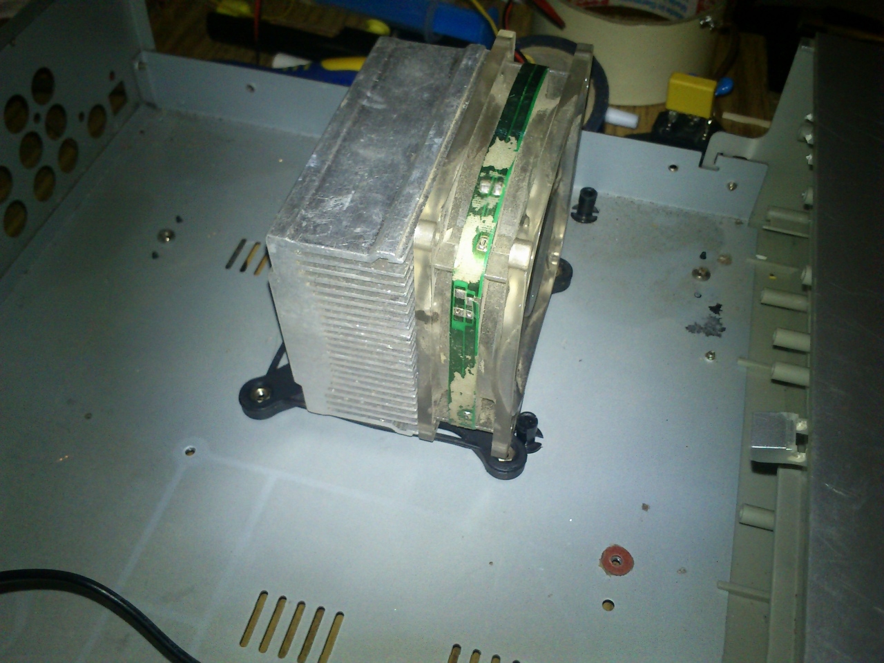

(#) zotya1983 válasza Alkotó hozzászólására (») Feb 3, 2014 /
Ha kész teljesen lesz videóbemutató is. Most szét van bombázva.De elfér a hídas egymás mellett a p4 bordán 8cm lapát kísérete elég is neki 41 volton járatva.Üdv.

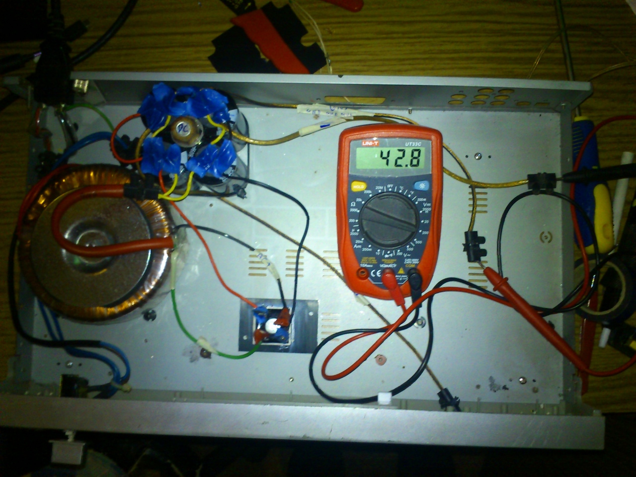

(#) zotya1983 hozzászólása Feb 4, 2014 /
Remélem ezt még kibírja Ez a kit +- 12-45 Vdc és max 50 van ráírva.Így nem kell itt tekergetnem semmit.És megoldódott a hűtésprobléma is azaz egy p4 es processzorhűtő pontosan jól le fogja hűteni

(#) lukacsp válasza zotya1983 hozzászólására (») Feb 4, 2014 /
Tuttkós lesz! Szerintem kezdheted építeni.
Hűtötönk és az egyéb idom beszerelése véleményem szerint tökéletesen felesleges ha van távtartó is.Így nem fog letestelni .

Üdv skacok! Egy olyan kérdésem lenne, hogy a 225Wattos toroidom elé nem kell lágyindító? Am megjött a trafóm holnap próba de elötte veszek pár cuccot még... Am ez a kapcsolás jó? Van ben koppanásgátló meg standby?
A hozzászólás módosítva: Feb 4, 2014
(#) lukacsp válasza t4nt1zjeee hozzászólására (») Feb 4, 2014 /
Áh, nem kell.
(#) pjg válasza t4nt1zjeee hozzászólására (») Feb 4, 2014 /
Majd csak 1kW -tól.
(#) t4nt1zjeee hozzászólása Feb 4, 2014 /
Ok! Köszi!
(#) lukacsp válasza pjg hozzászólására (») Feb 4, 2014 /
Legjobb szívvel azt mondanám amúgy, hogy akár 200-300VA esetén is érdemes lehet használni lágyindítót, mert akkor be lehet tenni olyan értékű primer olvadó biztosítót, ami képes megvédeni a trafót túlterhelés esetén. Az induló áram nagysága a DC oldali puffer kapacitás értékétől is függ, és a trafó teljesítményétől.
~400VA körül, és a szekunder DC oldalon n x 10.000 mikro esetén eljön az a pont amikor az induló áram már olyan nagy, hogy muszáj lágyindítót használni, így tudunk értelmes értékű olvadó biztit tenni a primer oldalra, ami még véd is túlterheléstől.
(#) t4nt1zjeee válasza lukacsp hozzászólására (») Feb 4, 2014 /
Tehát akkor jobb ha beteszek 1-et? Ha nem teszek akkor számittásaim szerint elég atrafó elé egy T10/15Amperes olvadó...
Ez elé a trafó elé egy T2,5A bizti elég kell legyen lágyindítás nélkül. (Ha mondjuk ~2x10.000mikro körül szűrsz DC oldalon.)
