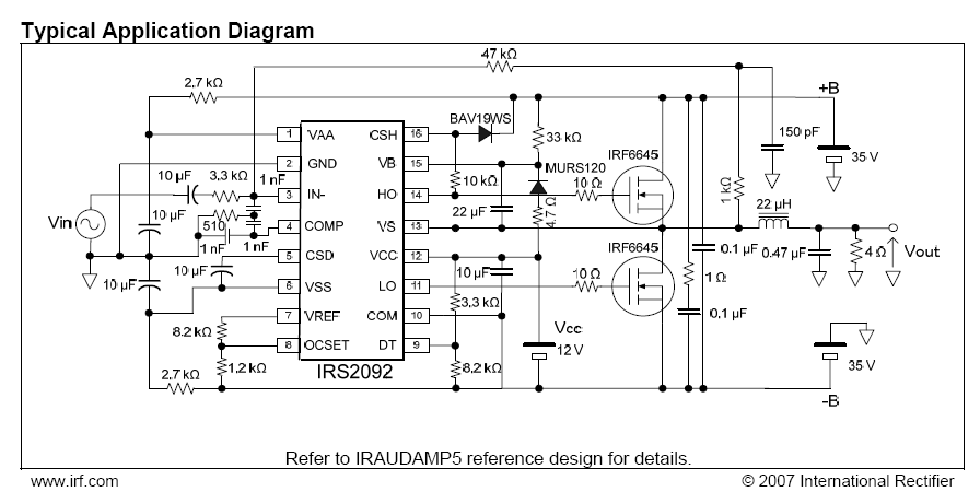

Szeretnék építeni egy D-Class erősítőt.Tudnátok információt adni hogy melyik IC-k igazán jók?És szóba jöhetnének? Csöves párti vagyok de a hifiből hiányzik egy bitangabb, digitális. Szeretnék jó minőségűt készíteni, és nehéz választani. Vaktában nem szeretnék építeni. Esetleg ha kapcsolása van valakinek?, nyákterve , kérem ossza meg velem.
Előre is köszönök minden segítséget!
A hozzászólás módosítva: Feb 27, 2014
(#) kolbika hozzászólása Feb 27, 2014 /
Melyik a jobb kapcsolás szerintetek?

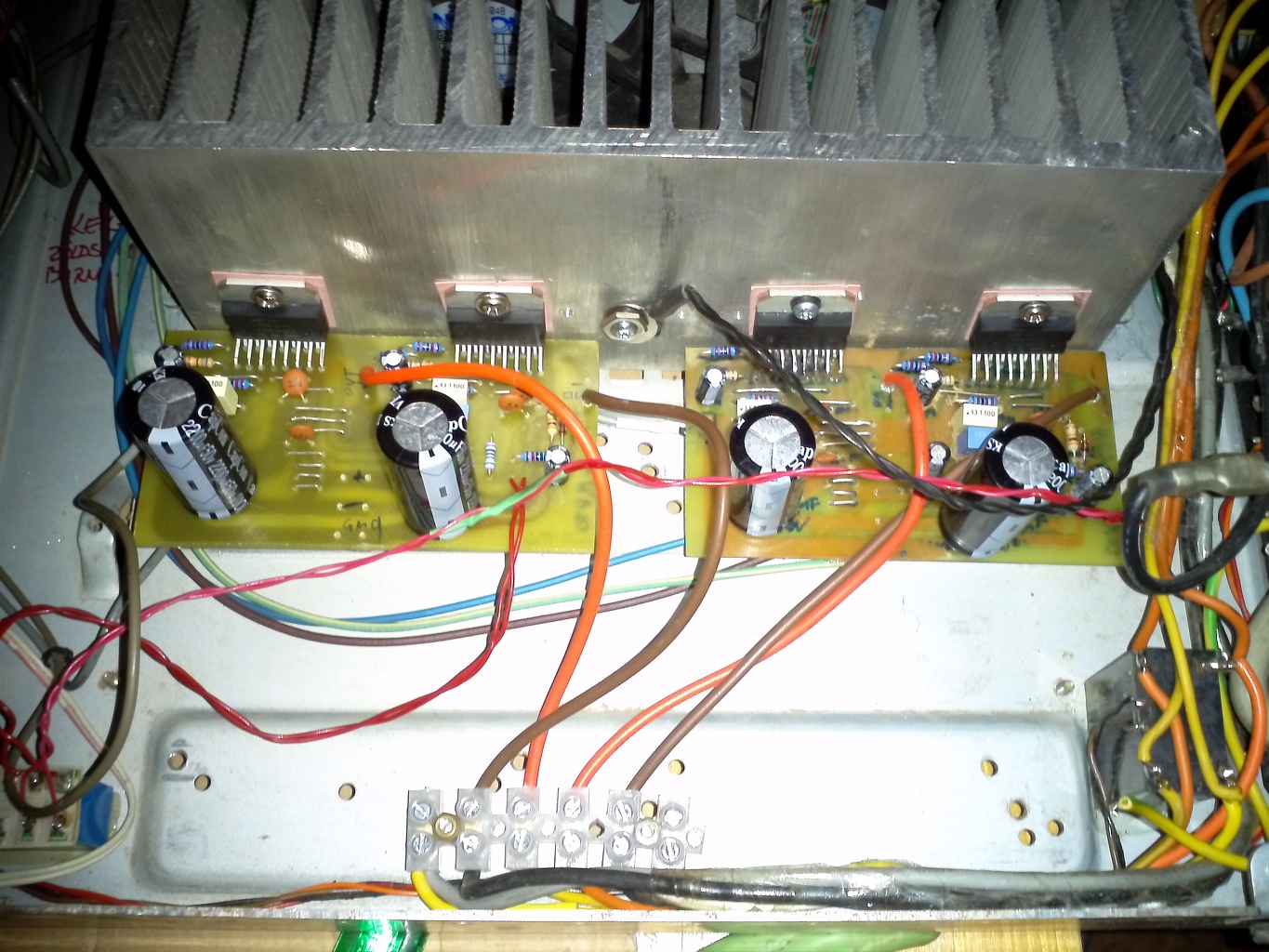

(#) zotya1983 válasza Inhouse hozzászólására (») Feb 27, 2014 /
Szia!Az a stab ic pontosan jó kell legyen,az adatlapja szerint kötöttem be V in 3 dik láb,v out 1 láb. v in - ágban out a panelen ez a +ág, az ic t ki be szedegedtem megsínylette a tok de ez lényegtelen AMS1085CT a stab ic azt hiszem 15 voltos változat.Szerintem halott az ic gyárilag,majd veszek bele újat.
(#) zotya1983 válasza Alkotó hozzászólására (») Feb 27, 2014 /
A középső nem a kimenete v-in 3mas láb, v out: második láb,tehát jól van kötve. Mert 15 voltról le is esik fixen 12 voltra.
(#) zotya1983 válasza zotya1983 hozzászólására (») Feb 27, 2014 /
De lehet hogy elnéztem valamit... Itt a gnd nek van egyáltalán jelentőssége? Mert magára a panelre nem tettek gnd t.

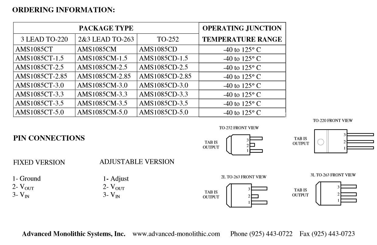

(#) promise válasza zotya1983 hozzászólására (») Feb 27, 2014 /
A stabilizátor adatlapját megnézve,a Te általad használt IC kimeneti feszültségét két ellenállással be kellene állítanod.
Fix kimenetűből max. 5V-os van az adatlap szerint.

(#) Alkotó válasza zotya1983 hozzászólására (») Feb 27, 2014 /
„A középső nem a kimenete...”
Mellékletem azt az adatlap részletet, amit te tettél fel. Ezen a középső a kimenet.

(#) Inhouse válasza zotya1983 hozzászólására (») Feb 27, 2014 /
Hova van kötve a test, ha nem állítható? Ha pedig állítható, akkor hol van az ellenállásosztó?
Milyen 15V? 5V-os belőle a legnagyobb.
Milyen 12V? A múltkor azt írtad, hogy leesik a feszültség 2V-ra.
Minek ez az IC a panel elé? Mekkora feszültségről üzemelne a hangszínszabályozó panel?
A másik vezetékre egy + jel van ragasztva, az néz ki a panel szerint is a + bemenetnek, ezek szerint az IC-t a rossz bekötés mellett még ráadásul a test ágba kötötted.
A dióda a rajz szerint a ki és a bemenet közé van kötve, nálad ez az IC-nek csak az egyik pontjával érintkezik.
Egy ilyen egyszerű dolgon ennyi hibát véteni külön művészet.
Írj légyszíves érthetően és helyesen! Valamint válaszolj a kérdésekre!

(#) zotya1983 válasza Inhouse hozzászólására (») Feb 28, 2014 /
Elnézést mindenkitől,tényleg nem jól kötöttem be a stab ic t,egyébként a kapcsolásra 12volt +-kell adatlap szerint.A táp pedíg +- 12volt dc stabil! dvd játszó kapcsitápjáról.Erről adom neki a delejt.Így ha hazaértem viszek magammal új ic t mert ez semmi jelet nem mutatott hogy indulna..

(#) Inhouse válasza zotya1983 hozzászólására (») Márc 1, 2014 /
Nem vagyok indahouse.
Ha 12V kell a panelnek, és ennyit ad a tápod, minek közé egy stab IC? Nem beszélve róla, hogy a DVD tápja már valószínűleg stabil, legalábbis annyira, hogy egy előerősítő panel nem fogja elhúzni a tápfeszt. Ráadásul nem stabilizálhatsz ugyanakkora feszültséget, mint ami szeretnél kapni. A stab IC előtt minimum 1-1,5V-al nagyobb feszültség kell, hogy működjön, és ez még a low drop-os, a többinek ennél több kell.
A képen mit beraktál a dióda felőli vezetéken egy cimkén + szerepel, a panel a csokinál is ezt mutatja. Viszont a satb IC-t a másik pont elé kötötted, ami ezek szerint a test. A képen mi nem látjuk a + és - feliratokat, a bemenet és kimenet elkötése nem okozhat túl nagy hibát, főleg nem számít, ha a tápot már nem kap rendesen.
Írtál már 15, 12 és 2V-ot is...jó lenne pontosítani, elolvasni amit írunk és válaszolni rá tételesen. Egyéb esetben nem tudunk segíteni, ha te csak azt hajtogatod, hogy minden rendben, csak nem működik. Közben meg látszik, hogy nem vagy a helyzet magaslatán (végre elfogadtad, hogy a bekötés rossz). Nincs ezzel gond, ha tudunk segítünk, csak ebben neked is közre kell működnöd.
