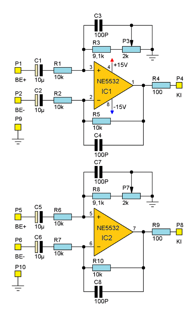

Üdv Mindenkinek!
Érdeklődnék a nemrég kitárgyalt hidas TDA7294-es erősítőnek hogyan lehetne szimmetrikus bemenete, hogy PA erősítőnek lehessen használni? Köszi a válaszokat előre is.
A kérdés nem ide tartozik, de belinkelem ide.
Bővebben: Link Volt egy ilyen rajzom, nem építettem meg, de még mindig szükség lenne rá, csak nincs kedvem nyákot tervezni. Reloop kolléga anno rábólintott, hogy jó. Nem hiszem hogy baj lenne vele.
