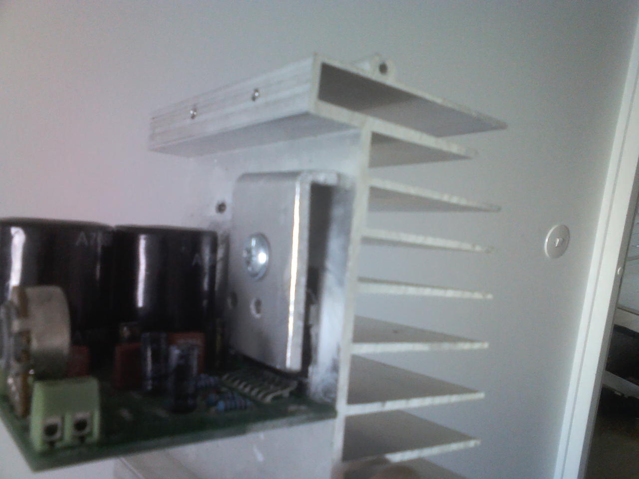

A hőátadás az IC és a hűtőborda közt milyen rétegeken megy át? Kínai IC-> kínai homorú horganyzott lemez -> kínai hűtőborda? Vagy azért a hátlap ki van vágva ahol az IC-nek a hűtőbordához kell fizikailag csatlakoznia?
Mert kínai vagy nem kínai, azért a hőtan ugyanúgy működik.
Én a fényképek alapján azt érzékelem, hogy ennek a készüléknek a hűtése TDA7293/94 berkekben gondolkodva kb. egyenlő a borítékolható katasztrófával.
(#) zotya1983 válasza lukacsp hozzászólására (») Szept 25, 2015 /
Ha megnézed rögtön a harmadik képen látszik hogy ki van vágva a hátlap.Bár fenntartásaim lennének hogy egy idő után nem kapnak hősokkot az ic-k.Viszont meggyőződésem hogy nagyon kicsit rásegítve aktív ventilllátorral ezek az ic-k végtelen tűrőképességgel rendelkeznek.Az eféle rezzegetés szerintem alaptalan hogy ha passzívan fut akkor baj lesz,számtalanszor bebizonyosodott hogy ha baj volt az nem azért mert az ic túlfőtt,pláne nem mivel termikus védelme is van így leszabályoz...Egész álló napos rövidzár teszten egy darab alu lapon nálam +-40 v dc n nem lett baj,bár hozzáteszem nem én teszteltem csak az öcsémnek épített példánya ezt is túlélte igaz hogy egy zajtalan kb 6-7 v ról üzemelő 12 v os venti segítette.(Lusta volt pár menet szigetelőszalagot tekerni a hangszóróvezetékre és csodálkozva hallgatta hogy hiába növeli a bemenőjelet alíg szól de a vezeték melegedett
A hozzászólás módosítva: Szept 25, 2015
(#) Kovidivi válasza zotya1983 hozzászólására (») Szept 25, 2015 / 1
Az viszont szinte biztos, hogy az IC felső része, ahol a csavar szorítja, megfelelően érintkezik a hűtőbordával, viszont az alja már "lebeg". Ezt saját példányon is észre vettem, a hővezető paszta bent maradt, míg felül kinyomta szinte mindet.
(#) zotya1983 válasza zotya1983 hozzászólására (») Szept 25, 2015 /
De persze senkit nem buzdítok arra (nehogy megint baj legyen belőle) hogy passzívan hajtsa az ic-t.Ezért hivatkozok Alkotó hozzászólására,remek kis ötletei (és persze tervei) vannak ahogy Reloopnak is,akár egy darab alu lemez átfúrva 2 oldalt szorítóként használva síkban is jobb mint simán csak a furatnál felfogatni.Csak képek megjelenítése fül ajánlott a fórumban fenn a legördülő kis nyílnál...KÉP
(#) Alkotó válasza Kovidivi hozzászólására (») Szept 25, 2015 /
A saját zászlóján valóban nagyon kockázatos hűteni. A tokozáson keresztüli leszorítás a leghatékonyabb megoldások egyike (ilyen pl. a kengyeles szorítás).
(#) konyak6 válasza lukacsp hozzászólására (») Szept 25, 2015 / 1
A készülék hátlapja ki van vágva, Máshol már alkalmaztam leszorító kengyelt, de itt kb 2 órás teszt után se volt meleg az ic (még langyos se). Panelban lakom, ezért biztos hogy nem fogom teljesen kivezérelni. Ha esetleg elszáll az ic, akkor csere. Van tartalék, és Kínából lehet venni olcsón. Komolyra fordítva a szót, amennyiben észreveszem hogy igényli a leszorító kengyelt, vagy a ventilátort, megkapja. A hűtőbordán azért nem kerültek egy vonalba a panelok, hogy jobban járjon körülöttük a levegő. Egyébként gyanús hogy hidegek az ic-k, és szerintem nincs is meg a 60-70w. Egy másik panel(TDA7293) +-45 volttal 4 Ohmos hangszóróval egyből izzott.

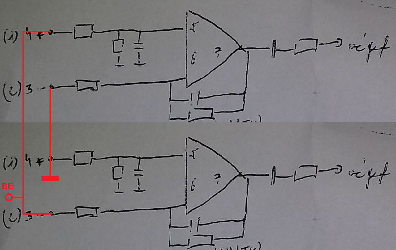

Ha hidalni akarom, akkor ezzel az előerősítős megoldással hogyan tudom megoldani?
Az egyik jel oldali bemenetet csak szimplán GND-nek használom és a kimenetnél ugyan így, vagy eszközölni kell valami beavatkozást?
Nagyon kíváncsi vagyok arra a nagyobb dinamikára! Már így nagyon rendben van a hangja!
Csak trafóm nincs elegendő hozzá!
(#) reloop válasza V1rusH hozzászólására (») Szept 27, 2015 /
Az erősítő hídbakötése témában le van írva az eljárás, a konkrét megvalósítást mellékelem.
