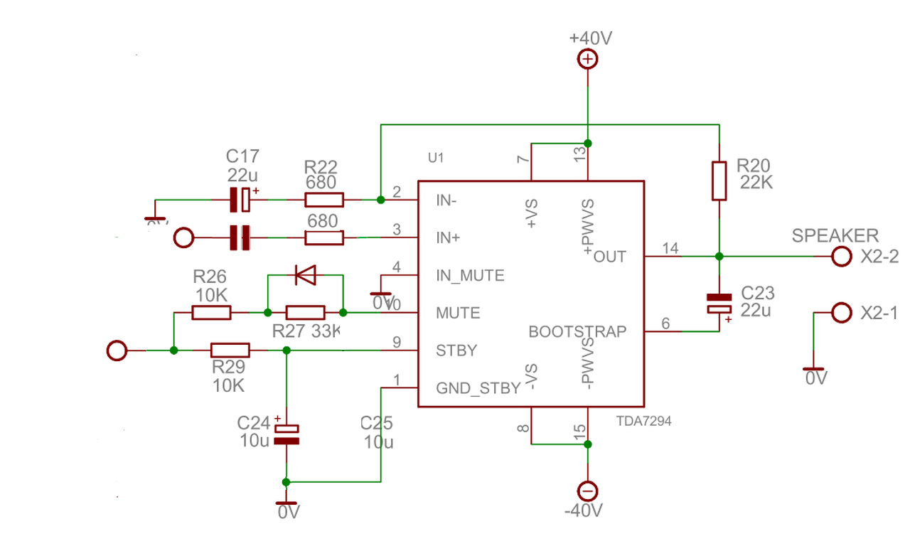

De ki is hagyható ez a műveleti erősítős elő erősítő, nem? Nem feltétlenül kell az az IC meghajtáshoz...
A trafómon nincs szimetrikus 9V AC, én meg most nem akarok azért külön trafót használni!
A hozzászólás módosítva: Szept 15, 2015
(#) reloop válasza V1rusH hozzászólására (») Szept 15, 2015 /
Szükség esetén Zener-diódával készíthetsz tápot a műveleti erősítő számára. A funkciója: szimmetrikus jelfogadás, földhurokmentesítés és alacsony meghajtóimpedancia a TDA7294 bemenete számára. Egyébként tényleg el lehet hagyni.

Tudom, hogy zénerrel megoldható, de nincs zénerem, ezért vajúdok ezen. Az alacson impadencia annyira nem releváns, mert elég nagy a meghajtó jel, szimmetrikus jelet meg nem is tudok rákapcsolni. Így akkor "leválasztom" és direktde táplálom meg a TDA7294-et, a műveleti erősítő kimenetéről. Így nem kerülöm ki a bemenet levállaszó kondit.
#Pali79: Semmi mórika rajz nem kell, mintha egyenirányítanál, csak a dióda másik vége testre van kötve. Így a dióda nyitó feszültségén felüli feszültséget egyszerűen testre húzza. De olyat is olvastam már, hogy képes zajt bevinni. Pl a HTA-30 előerősítő tápja is ilyen, és ott is inkább stab használatást javasolják.
De szerintem hagyd ki Te is, hisz alapúl véve az utánépítőket, mind direktbe hajtja meg az IC-ét, sőt vettem már kitt-ben is ilyen erősítőt sztereóban egy panelen, és ott sem volt semmi előfok.
Ez a zenegép konstrukcija miatt lett így kialakítva. A mai jelforrások már bőven elegendő szintűek ahhoz, hogy direktbe ki tudd vezérelni érdemileg, és ha csak nem hangosításra akarod használni, a szimmetrikus meghajtásnak sincs létjogosultsága.

Visszafejtettem az erősítőt. Kicsit más mint az eredeti kapcsoláshoz, a lényeg ugyan az. A bemeneti és a st.by-mute rész más.
A bemenet sem kőbevésett, át lehet alakítani eredetire, de ha így marad sem ront szerintem. A st.by és némítás ilyen módú összevonásával meg találkoztam már.
Mellékelem a rajzot, a benő kondi értéke ha jól láttam 63n.
Szerintem aki nem szimmetrikus jellel akarja vezérelni, elhagyhatja a műveleti erősítőt.
Viszont az átkötéseket tekintve, a mute +8V-ra van felhúzva.
Elődúrtam, egy bontott sztereó panelt, ott is ez a st.by megoldás, de ott közvetlen tápfeszre kapcsolva. De ez már részletkérdés, mert egy fesz osztóval be lehet állítani.

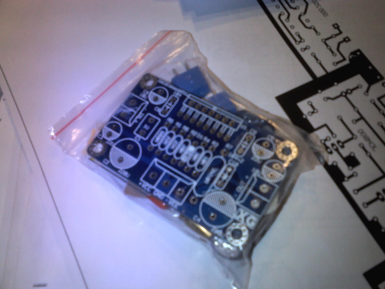

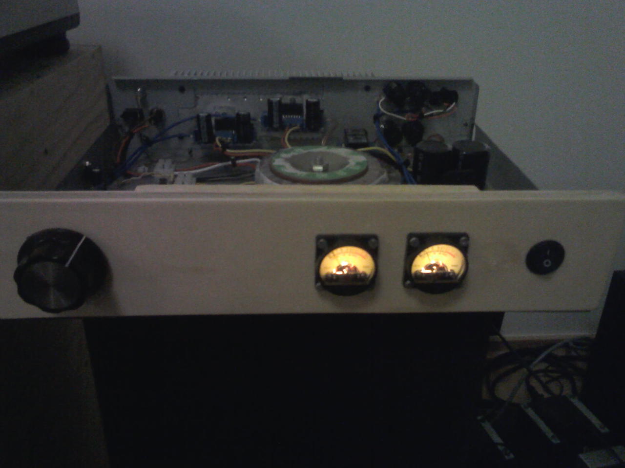

Elkészült az erősítőm. Először a Relop féle panelt terveztem bele, de miután 4 ic elfüstölt, úgy döntöttem kínai kész nyák kerül bele. Egyébként minden kínai. Trafó, hűtőborda, kivezérlés jelző, hangfal védelem. Végül TDA7293 lett bele téve. +-33 voltot kap, 2*10000µF (+2*1000)
kondival. Annyit változtattam, hogy a 220 µF kondi helyett 1000 µF került bele. Próbáltam a belsejét kulturáltra megcsinálni. A medvékkel is meg kellett küzdenem.
A hozzászólás módosítva: Szept 19, 2015

Az elfüstölés nem Reloop tervének hibája. Ennek más oka kellett legyen.
A "kínai" jelző, ma már távolról sem hordoz, negatív felhangot.
A hozzászólás módosítva: Szept 20, 2015
(#) konyak6 válasza Alkotó hozzászólására (») Szept 20, 2015 / 1
Ezzel tisztában vagyok. Én hibáztam valahol, de nem jöttem rá hogy hol.

(#) bencikusz válasza konyak6 hozzászólására (») Szept 20, 2015 /
Teljesen korrekt, nekem tetszik. A kivezérlés jelzők is Kínából vannak? Van valami meghajtó fok is előtte? Gondolom a trafó bal sarkában lévő NYÁK az, de sajnos nem tudom kivenni mi van rajta :/
Minden jót. Üdv.B
(#) konyak6 válasza bencikusz hozzászólására (») Szept 20, 2015 /
