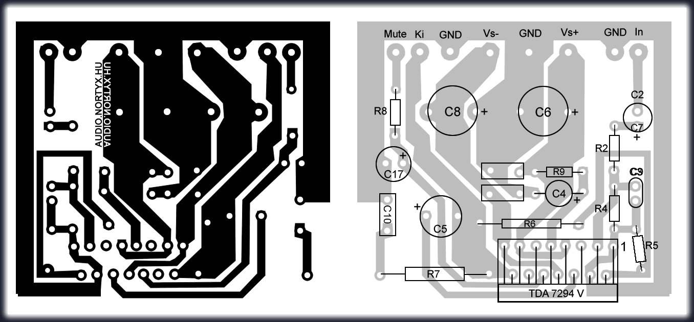

(#) kt hozzászólása Jan 16, 2016 /
Megépítettem az alábbi erősítő kapcsolás.
48W os 24V os táppal akarom üzemeltetni, de meg se nyikkan.
Hol kezdjem keresni a hibát ?
(#) belganarancs válasza kt hozzászólására (») Jan 16, 2016 /
Szimmetrikus táp kell neki...
(#) reloop válasza kt hozzászólására (») Jan 16, 2016 /
Szia! Nem a panel tükörképét készítetted el véletlenül?
(#) kt válasza reloop hozzászólására (») Jan 16, 2016 /
így ahogy van kinyomtattam, nem tükröztem semmit sem
(#) kissattila88 hozzászólása Jan 16, 2016 /
Mennyi tda 7294 ic lehet hidba kötni?
Az egy nagyon goromba húzás, hogy a felirat olvashatósága nem mutatja, vasaláshoz, vagy fotózáshoz való a terv . Mivel nem tudom milyen eljárással készítetted a panelt, az lehet támpont, hogy a kép jobboldalán lévő elrendezést látod-e felülnézetben.
Lőjj róla egy képet, úgy is tudunk segíteni.
(#) SoundMaster válasza SoundMaster hozzászólására (») Jan 17, 2016 /
Valaki egy segitség hol keressem a hibát ?
(#) reloop válasza SoundMaster hozzászólására (») Jan 17, 2016 /
Szia! Nincs róla valami dokumentáció ami alapján tanácsot lehetne adni?
(#) SoundMaster válasza reloop hozzászólására (») Jan 17, 2016 /
Itt vannak a képek
Először is, az IC hűtőbordára fogatása nélkül ne helyezd áram alá a kapcsolást!
A bemeneten lévő R10 aligha lehet 3k3 értékű, ez felkelti bennem a gyanút a doksi pontatlansága iránt.
Valahol kell lenni diódának, hogy megvédje az IC bemenetét, míg a C1 feltöltődik. Az IC pozitív táp fölé nem ildomos engedni a bemeneti feszültséget.
A gerjedés valószínűleg abból fakad, hogy a bemeneti pontot nem zártad le akár testre, akár valamilyen alacsony kimeneti impedanciájú leforrással és vissza hat rá a kimenet.
Tanulmányoztad az élesztési szabályokat?
A rácsra kiülő hangszóró, gondolom nem az elektroncső rácsát jelenti , csak egyszerűen kitolja a membránt.
Élesztési környezetben megvizsgálhatod a C1 feltöltődése után nyugalmi állapotba kerül-e a hangszóró.
