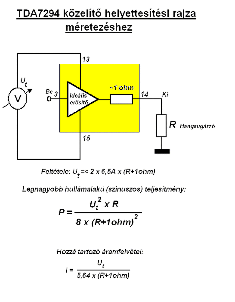

Adott EZ a képlet. Elkezdtem kiszámolni, hogy +-38V-os feszültség mellett kapok 70W teljesitményt. Ezzel rendben is volnánk. Na de mikor kiszámoltam az áramerősséget, akkor ezzel a tápfesszel nekem csak 1,5A jött ki... Fontos lenne az áramerősség, mert csak 1,05-ös huzalom van itthon, és 2 monoblokknak tekerek épp trafót. A kérdésem az, hogy mennyi áramfelvétele lehet a 2db mono blokknak? Elég, ha az 1,05-ös huzallal megtekerem?

Ebben a táblázatban, ábrázoltam is a képlet eredményeit. A grafikonon a teljesítmények vannak, de a táblázatban az tápáramot is látod.
1-es huzal elegendő a 70W-os változat trafójának szekunderéhez (sőt talán már túlzás is, de ebben sokféle nézet létezik). 3 A/mm2 áramsűrűséggel nyugodtan számolhatsz.

1,05 mm átmérőjű vezeték terhelhetősége, ha 3 A/mm2-t engedünk meg, akkor 1,05x1,05*PI()/4x3=2,6 A. Ezzel akár tartósan is, korlátlan ideig terhelheted a vezetéket. A korlátlanságot azért hangsúlyoztam, mert sokféle módon lehet trafót méretezni, és egyáltalán nem szokatlan gyári készülékekben sem, hogy a zenei jellegű terhelésnek csak a várható átlagértékét veszik, így sokkal kisebb trafóteljesítmény kerül beépítésre.

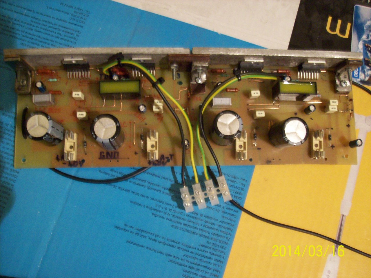

Na ez viszont működőképes, igaz ezen nem mértem ki meneti DC ét de sokat hasznéltam már. A most épültről nincs fotóm majd csak holnap lessz , de ezzel egyezik nagyvonalakban. A tápfesz 2szer 24volt 250VA trafórról, egyenirányítva ,10000mikrós kondik így lesz 2szer 33volt, jelenleg egy urbános quadot hajt gond nélkül.

Ez nagyon ismeretlen terv a számomra. A fotóig még egy mérést javaslok: a második IC 2-3 (3. láb a testen) közötti feszültség. Ha 40mV vagy csak 5-10mV, akkor másként fogjuk megpróbálni a javítást.

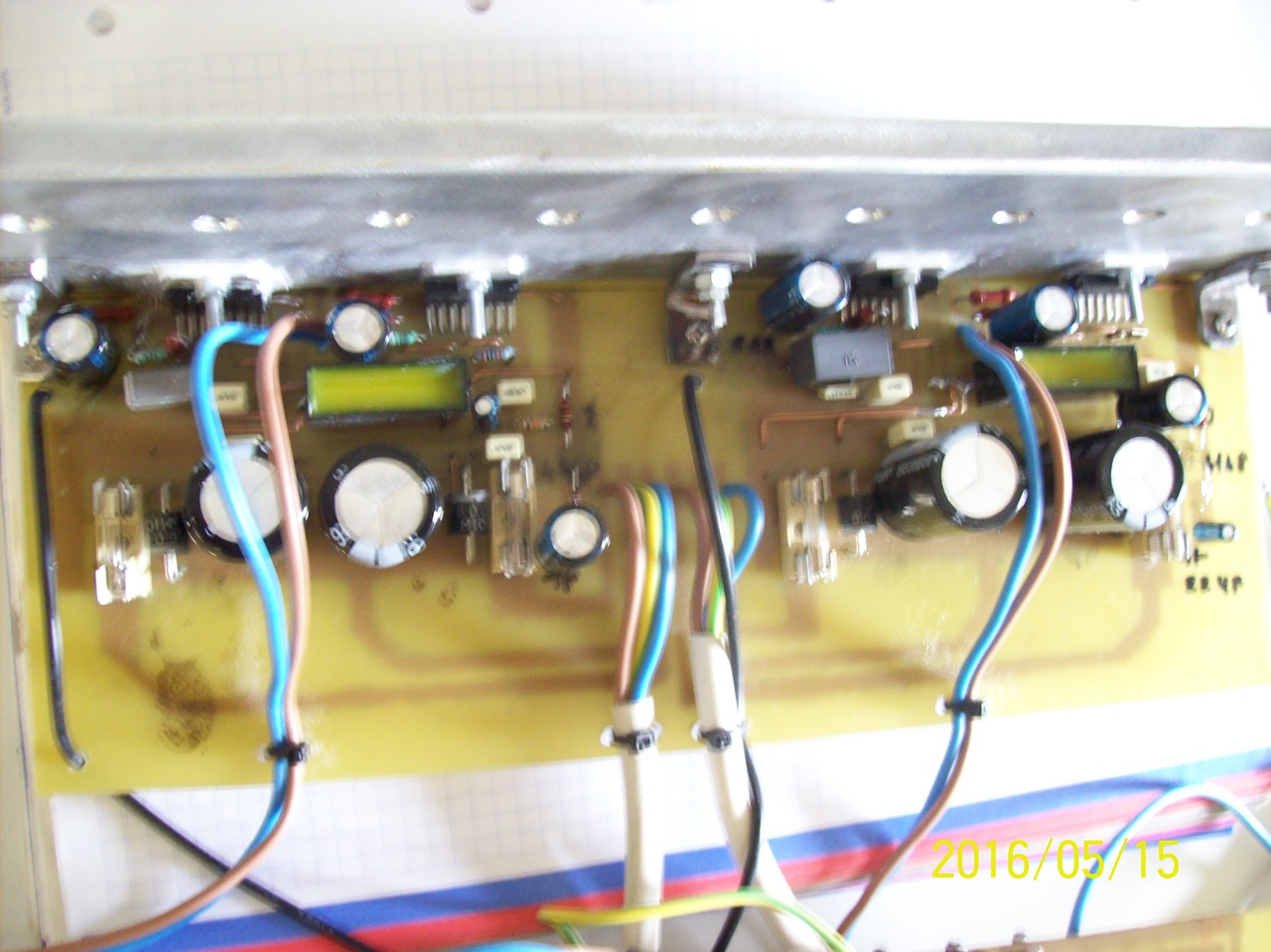

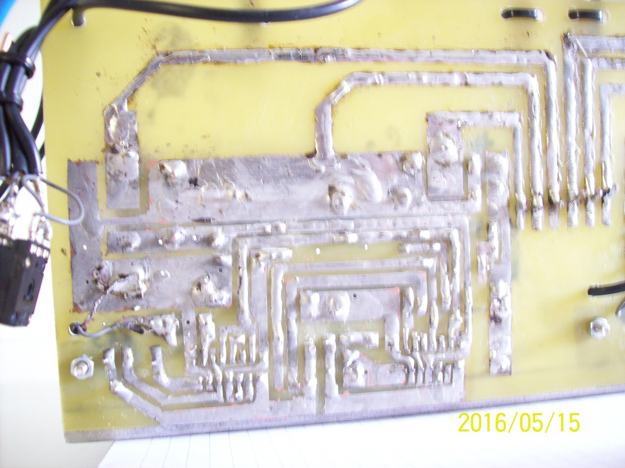

Szia Reloop ! Köszi hogy szántál rám időt ! Nos a panelt ahogy tanácsoltad, alaposan átmostam, mivel a forrasztó olaj használata elég szép zárlatokat okozott amire én nem is gondoltam. Acetonnal csináltam a tisztítást ,és az ic felőli oldalt is át kelet mosni mert láttam szennyeződéseket . A DC Ettől vissza eset jelenleg 0.4 volt de szerintem még mindíg ál fen áthúzás mert a panel mosás után érdekes módon az egyes icén mérek DC feszt, a második fokozat 0.2volt alatt van ami fordítva volt. Megszünt a be kapcsolási erős torz zúgás ami pár másod percig tartott, és az ic sem melegszik. Hangja tisztán szól mindkét oldalon, halkításkor semmi brummot nem hallok a hangszórón. Jó a hangereje is így2* 33volton a hűtő bordát még nem csináltam meg hozzá , valami hűtő bordábba ágyazott ventilátoros megoldáson gondolkozom,amit a képen látható furatokra csavaroznék. Ezek a képek . Érdekes módon a méricskélések közepette csináltam egy zárlatot a be tápnál és ki ütötte a +oldali üvegbiztit, majd gyorsan le kapcsoltam. Azt hittem elszáltak az ic ék de nem. Működik most szépen . Majd még tisztogatom egy kicsit a panelt hogy jobb legyen.
(#) reloop válasza gabesz.mi074 hozzászólására (») Máj 15, 2016 /
Szia! Örülök, hogy jó nyomon haladsz.
Nem tudom mi az a forrasztóolaj, de nagyon rosszul hangzik
Szerk.: telefonról nézem a fotódat, már ennyből is látszik, hogy fejleszteni kell a NYÁK-készítési eljárásod.

(#) gabesz.mi074 válasza reloop hozzászólására (») Máj 16, 2016 /
Szia! Igen a nyák az kézzel rajzolt én nem nyomtattam még, pedig az volna az igazi . Ezt használtam forrasztáskor amire rá van írva, enyhén vezethet . Igazából jó kis zárlatokat hagy maga után a ki csapódásai.Bővebben: Link
