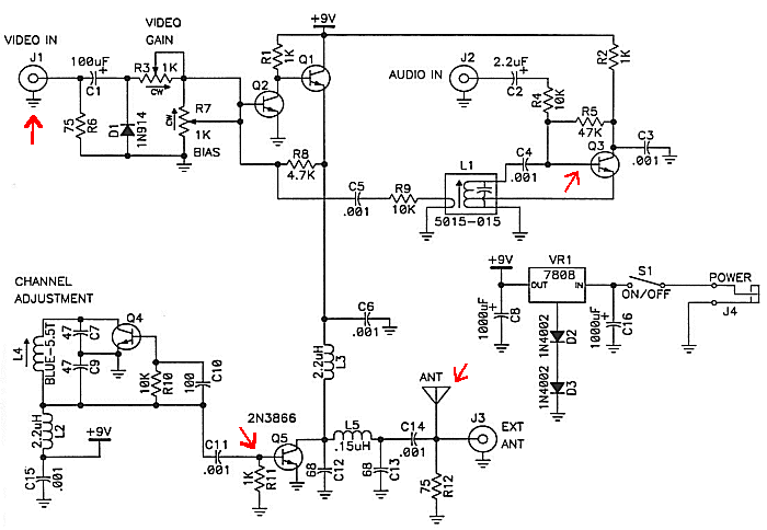

Üdv mindenki!
Kérlek titeket segítsetek, hogy a mellékelt rajzon az L4-es és az L5-ös tekercset milyen átmérőjű huzalból, milyen átmérőre és hány menetből készítsem?
Előre is köszi.

(#) Medve válasza Simsone hozzászólására (») Feb 13, 2008 /
Hello, oké, nem ez volt a kérdés, de itt a hang, és a kép, ugyanazon módon modulálódik a vivőre. Helyes ez igy?
Na jó, tekercsre irányadó érték a 0,8-as huzal, 5-ös átmérőn, 3-4 menet. VHF lesz.
Sokat segítenél magadon, ha ismernénk a cikk szöveges részét is!
(#) AMD válasza Medve hozzászólására (») Feb 13, 2008 /
Az L5 15uH vagy 0,15uH-s induktivitás?
(#) ferci válasza AMD hozzászólására (») Feb 13, 2008 /
0,15 uH...

(#) motyo hozzászólása Feb 13, 2008 /
Sziasztok! Hát igen! Én is megtaláltam a napokban ezt a rajzot is valami angol oldalon... ha valaki életre tudta kelteni az ossza meg velünk a sikerét! És ossza meg a tapasztalatait! Nekem ennél a kép tökéletes lakáson belül, na hang az egyenlőre sovány! Egyenlőre küszködöm vele! http://kepfeltoltes.hu/070402/video_audio_ad__www.kepfeltoltes.hu_.jpg

(#) Simsone válasza motyo hozzászólására (») Feb 14, 2008 /
Ha megépítetted, akkor tudod a tekercsek adatait, L4 -L5. Légyszí írd meg a méreteket. Előre is köszi!
(#) ferci válasza Simsone hozzászólására (») Feb 14, 2008 / 4
Az L4 tekercs pl. 7 menet 8 mm-es átmérőn, 12 mm hosszon .
L5 értéke ? ... és nagyfrekis ( sárga ) maggal kell hangolni ( 160 MHz környékén, ha ott akarod venni ).
Motyo: a hang azért sovány valszín, mert a hangnak FM-ben kellene menni, ez pedig AM, ahogy elnézem;
magyarul: az oszcit kellene modulálni az audioval ( frekvenciamoduláció). Jelenleg csak járulékos FM van.
