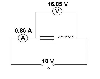

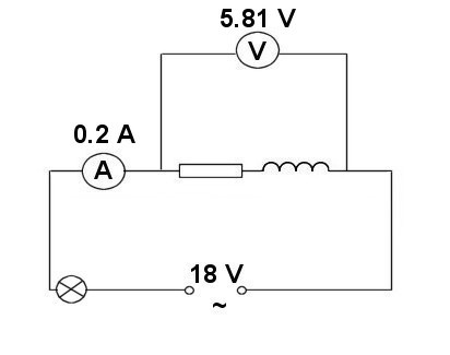

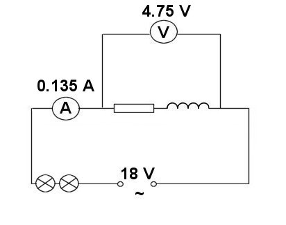

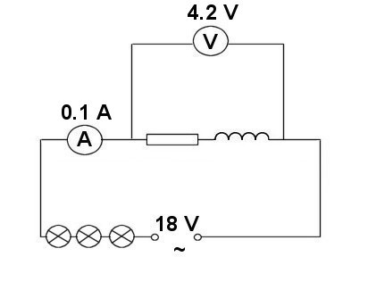

Urak, további kérdésem lenne, és előre is elnézést, hogy ilyen amatőr. Fogtam ezt a kis trafót, kiválasztottam rajta egy tekercset, és csináltam vele pár mérést egy 50 Hz-es váltakozó áramú körben, aminek a tápfeszültsége 18 V körül volt. A rajzokon az ellenállás és a tekercs együtt mutatja a (valós) tekercset, a fogyasztók pedig hagyományos karácsonyfaizzók. Kíváncsi voltam, van-e akkora induktivitása, hogy mérhető lesz valamiféle fázistolás, ill. nem csak valós részből álló impedancia. És olyasmi jött ki, amit nem tudok értelmezni. Amint látjátok, minél több izzót kötöttem be, annál inkább változott meg a tekercs impedanciája (az én értelmezésem szerint a rajta eső feszültség és a rajta áthaladó áram aránya). Hogyhogy? Ha a frekvencia állandó (és az volt), akkor egy tekercs impedanciája elvileg csak az induktivitásától függ, semmi mástól. Tehát attól, hogy az egyre több izzó miatt a tekercsen egyre kevesebb feszültség esik, az impedanciájának (U/I-arányának) elvileg nem lett volna szabad elmásznia, mégis nagyon elmászott. Mérési hiba lenne? Vagy erre a mérésre nem alkalmas egy sima DT-9205A multiméter?

Annyit ebből már látni, hogy az áram emelkedésével romlik a vasmag permeabilitása, így csökken az induktivitása. Nem nagyon érdemes tovább növelni az áramot. Hamarosan telítésbe megy, de a tekercs is leéghet, hiszen nem ekkora áramra méretezték. 9 V táp mellett ellenütemben max. 300 mW-ra. ~0,33 A eff. Már 0,135 A észrevehetően ront rajta.

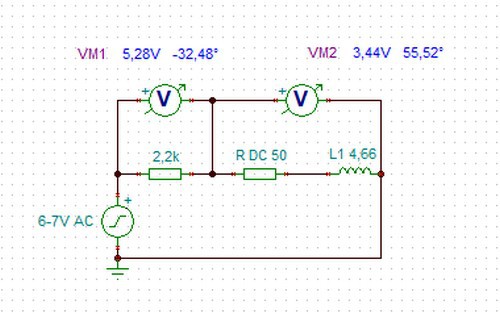

Nem árt tudni, hogy egy tekercs sosem képvisel olyan egzakt értéket egy áramkörben mint egy kondenzátor. A kép szerinti mérést kellene elvégezned, izzó nem kell, akkora soros ellenállás kell hogy a körben néhány (1-10) mA áram folyjon. Megméred a tekercs soros ellenállását is (R DC) a műszerrel pedig két feszültséget, egyiket a soros ellenálláson másikat a tekercsen, a két értékből a szimulátorral ki lehet totózni az induktivitás értékét. Persze ez csak 50Hz-re lesz igaz, 1kHz-en már teljesen más értéket fog képviselni a tekercs.
A képen sima ellenállással próbáltam jelölni a tekercs tisztán Ohm-os ellenállását. Ezt ki is mértem egyenáramú körben, kb. 15 Ohm-nak adódott. Szóval az induktivitást a Pithagorasz-féle összefüggéssel ki is tudtam számítani.
Köszi, szóval az lesz a megoldás, hogy maga az induktivitás is változik az árammal, erre nem gondoltam. A hozzászólás módosítva: Feb 18, 2023
Igazad van. Kicseréltem a tekercset egy kondenzátorra, és ott már minden a papírforma szerint alakult, nem voltak ilyen jelenségek. Köszi!
Idézet: „maga az induktivitás is változik az árammal,” Minden vasmagnak van mágneses karakterisztikája. Annak van egy (majdnem) lineáris szakasza. Amíg azon belül van az áram, minimális mértékben változik az induktivitás. Amint ezen a tartományon túlér, csökkenni kezd. Van, ahol ezt ki is használják, pl. flyback oszcillátor ill. konverter. A hozzászólás módosítva: Feb 18, 2023

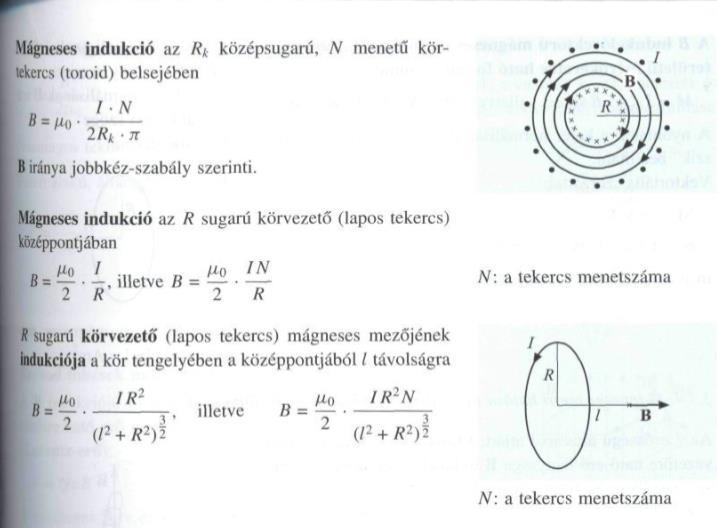

Egy szolenoid tekercs mágneses fluxussűrűsége (B) a képlet szerint független a tekercs sugarától, csak a menetszámtól, az áramtól és tekercs hosszától függ. El tudná valaki magyarázni, miért? Olyan nehéz megérteni, hogy azonos áram, menetszám és hossz mellett ha kisebb az átmérő, akkor miért nem "sűrűsödik bele" jobban a mágneses tér a tekercs belsejébe. Egy sima, egyenes vezeték esetén is csökken a B a távolsággal, és egy sima, egyhurkú vezetőnél is fordítottan arányos a sugárral. Márpedig egy szolenoid sok-sok egyhurkú vezető tulajdonképpen. Akkor ott miért válik függetlenné a B a sugártól? Természetesen olvastam az integrálszámításos levezetéseket, de nekem valami szemléletesebb magyarázatra lenne szükségem.

Igen, ez a helyes képlet. És látod? Nincs benne átmérő/keresztmetszet. Ez érthetetlen számomra, hiszen az adott áram egy adott mágneses mezőt hoz létre. Márpedig minél nagyobb a tekercs átmérője, annál nagyobb térrészre oszlik szét ennek a mezőnek a fluxusa, vagyis annál kisebb lesz a fluxussűrűsége (B). Valami miatt mégsem szerepel a képletben a tekercs átmérője. Egy sima egyhurkú tekercsnél szerepel, szóval nem értem, hogy egy szolenoidnál miért nem.
Szerintem te ezt keresed... az igaz, hogy nem keresztmetszetet adnak meg, hanem a SUGARAT.
De abból már mindig oda-vagy vissza számolhatod a keresztmetszetet és máris látod az összefüggést. Más sugár( R ) >más keresztmetszet > és ha minden más változatlan ( N, menetszám...), más lesz a B is.
Ezek közül sajnos egyik képlet sem a szolenoidé. Az első képlet a toroidot mutatja, és ott szerepel ugyan sugár, de az nem a mag keresztmetszetének a sugara, hanem a toroid középköréé, ami egy teljesen más dolog. A második és a harmadik képlet a hurokra vonatkozik, és ahogy én is írtam, ezeknél természetesen megtalálható a sugárfüggés.
Szóval a problémám továbbra is az, hogy ha a hurokvezető képletében ott a sugár, akkor a belőle képzett szolenoidéból miért hiányzik?
Olvasd el többször és gondold át, mi is a szolenoid!
A képletben MENETSZÁMOK IS VANNAK - nem 1 menetes tekercs.
