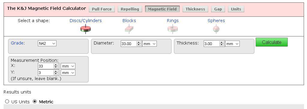

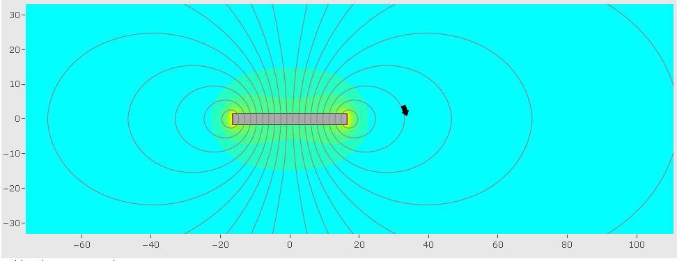

Viszont a mágneses tér nem lesz túl homogén: https://www.kjmagnetics.com/fieldcalculator.asp ??? Igaz hogy permanens mágnes kalkulátor de látható a mágnesestér egyenetlensége.
