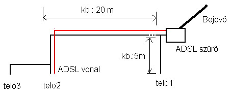

Behúztam ideiglenesen a telefon vezetéket (Akkor még azt hittem, hogy véglegesen, de átgondoltam és átalakítom az egészet.) és mivel van netem így az ADSL szűrőt, egyből beiktattam a bejövő vonal tövébe. Ott szépen leosztottam sima telefonvonalra és az ADSL Bridge vonalára. A telefonvonalra felkötöttem kb. 20-25m vezetéket egyvonalban 3 elágazással. A probléma az volt, hogy ott ahol a leghosszabb a szakasz ott nem lehetett telefonálni, illetve sehol sem mivel úgy nézet ki a dolog mintha foglalt lett volna. De nem!
Mértem a feszt is a vonalon, és amikor felkötöttem azt a hosszú szakaszt akkor nagyon leesett. (Már nem emlékszem az értékekre)
Így lekötöttem és ideiglenesen csak a rövid szakasz lett felkötve, ami kb.: 6m.
Nincs valami aktív ADSL szűrő vagy valami megoldás, amivel ez a probléma is megoldható?

1. A LAN 2 vezetékpárt használ, a másik 2 zavarmentesen alkalmazható a telefonhoz.
2. kötheted a 2 aljzatot párhuzamosan és a telefont a megfelelő erekhez csatlakozó 8pólusú dugóval préselt kábellel látod el.
3. Tömör vezetős kábelt nem illik préselt csatival szerelni, a túlsó végén is aljzat dukál, így a telefon vezeték ugyanúgy mehet bele mint a készülék oldalon.
4. A hosszú vezeték önmagában nem okoz foglaltságot, ehhez 1kohm alatt kell lennie a terhelő ellenállásnak a vonalon, tehát vmit elcsesztél, zárlat van (átvezetés)

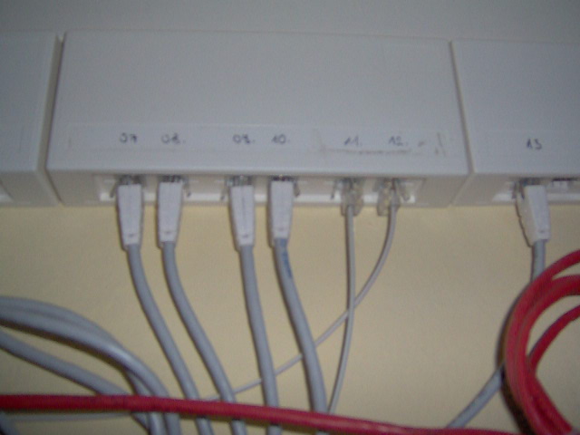

(#) (Felhasználó 1551) válasza Tomee hozzászólására (») Márc 30, 2006 / 4
A két jel nem zavarja egymást nyugodtan bekötheted (Struktúrált hálózat), a fennmaradt 4-5 vezetékre meg egyszerűen kösd rá a telefonvonalat, sőt forraszd össze a kábeleket mert szerintem az a tuti. A kábel meg legyen fali UTP ami tömör és nem sodrott vezetékből áll.
Az internetet a lehető legrövidebb kábelvéggel szereld őket mert akkor nem lesz érzékeny, nem fognak elveszni a csomagok.
Lehet kapni UTP toldó adaptert (2-3 száz FT) , szerintem abból össze lehet hozni egy elosztót is.
Mindkét vége a dobozkának aljzat.

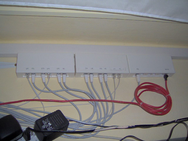

Az irodánk nemrég csináltatott hasonló hálózatot. a rendező szekrényben dől el, hogy mit szeretnél kiosztani a csatira. a kábel másik végén a fali dobozkába ugyanúgy beduhgatod a telefont is, csak egy átalakított kábel kell neki, ami olcsóbb és egyszerűbb, mint külön kihúzni neki a telefonkábelt. az átalakított kábel lényehe, hogy UTP scaltlakozó van téve a telefon zsinórjára. aki nekünk készítette a hálózatot, szivességből csinált 3-4 különböző hosszúságút. arra kell ügyelni, hogy ugyan azokra a lábakra jusson a vezeték, mint a randező szekrényben lévő telefonvezetéken lévő csatlakozón.
(#) gyubear válasza gyubear hozzászólására (») Márc 31, 2006 /
Természetesen egy vezetéken nem meget a jel (mármint a LAN és a Tel.), ezért mindenhová az igényeid (a leendő igényeid) szerint kell elvezeni a megfelelő számú kábelt. amit majd úgy konfigurálsz ahogy akarsz. a képen 4 fali csatlakozó van. két LAN és két telefon. ezt az előtőhozzászólásban látható képekből lehet tudni. a számozott falicsatlakozónak, a számozott rendező a vége. ha otthon normális hosszútávú igény van hálózatra, nem szabad alább adni ilyennél.

Hogy hivják azokat a dobozkákat amik a képen vannak? Amibe bemegy az a csomó UTP kábel?

(#) Tomee válasza Tomee hozzászólására (») Márc 31, 2006 /
Most a csatolt képen lévő elrendezésben van a telefon összekötve. A lényeget már az elején leirtam, hogy elmegy a vonal. A telo2 és telo3 le van kötve mert ha felkötőm akkor szép lassan leesik a fesz. Nem hirtelem hanem fokozatosan, illetve ha felveszem a kagylót. Úgy is marad.
Nem lehet, hogy az a probléma, hogy nincs lezárva illetve illesztetlen a kábel.
Nem úgy kéne, hogy elmegy az elsőbe majd a másodikba, harmadikba, majd a sokadikba csatlakozóba a telo vezeték?
(#) Sebi válasza Tomee hozzászólására (») Ápr 1, 2006 /
Sztem vmi kínai elektronikus csodatelefonok amiket használsz v. hibásak. A kábel nem okozhatja, mert az a teló nélkül is jelentkező hiba lenne.Nem számít hogy hogyan párhuzamosítod őket ha jók.
(#) Tomee válasza Sebi hozzászólására (») Ápr 1, 2006 /
Nem hiszem, hogy annyira gagyi, másrészt meg ha nem volt a telo bedugva csak a legelsőbe és azt vettem fel akkor is jelentkezett a hiba.
Ma megprobálok egy 20-30m UTP-t meg telo vezetéket rákötni és a végéről telefonálni.
(#) Tomee válasza Tomee hozzászólására (») Ápr 3, 2006 /
Rákötöttem a vonalra egy jó hosszú UPT meg telo vezetéket is és jó volt. Akkor szerintem a 2 elágazás miatt az illesztetlen lezárás lehet a gond nem?
Azt hiszem gtemp válaszát fogom elfogadni mert ő mondta, hogy ezt a kialakítást Struktúrált hálózatnak hívják.
