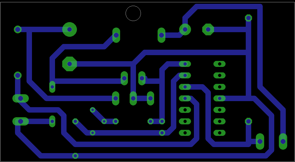

Sziasztok! Pár napja megépítettem EZT az áramgenerátoros kapcsolást a 20W-os (HPR20D-19K20W-D 1750mA@10.5V) LED-hez. Szépen beállítottam az áramot tökéletesen működött egy 12V 3A-es táppal. Korábban építettem már egy kapcsolást arra egy 19V 4.74A-es tápot kötöttem és projektorba használtam. A mostani kapcsolásra is rádugtam a 19V-os tápot és nem történt semmi, fel sem villant a LED kimeneti feszültséget nem mértem gondolom valami elszállt (kipróbáltam a 12V-os táppal is, a tápok nem hibásak). Kérdésem az lenne, hogy hol keressem a hibát? A TS2576-nál vagy műveleti erősítőnél? A nyákon szakadás és zárlat nincs. Az R1-es ellenállás nem 2 hanem 5W-os.
(#) bbalazs_ válasza yankoo hozzászólására (») Jan 24, 2013 /
Ezt csak meresekkel lehet megmondani. Elso lepesben az LM25xx engedelyezo labat mernem es az FB pontot, hogy a muv.erosito mit ad ki, mert ettol fugg az LM25xx mukodese.
Par ponton a feszultseget azert celszeru megmerni....
Tehat a cuccod mar egyszer mukodott 12V-rol, csak a 19-es tap tett be neki?

(#) yankoo válasza bbalazs_ hozzászólására (») Jan 24, 2013 /
Igen működött, aztán rádugtam a 19Vos tápot és azóta semmi. Ha hazamegyek németből megmérem a feszültségeket, de ha jól emlékszem akkor a feedback lábon mértem 1.23voltot, de megmérek mindent újra nem akarok hülyeséget mondani. Szerintem az IC szállt el csak nem tudom mitől, mert 37V-ig bírnia kéne a tápot adatlap szerint, ha jól olvastam, szal nem HV jelzésű csak sima TS2576.
(#) _vl_ válasza yankoo hozzászólására (») Jan 24, 2013 /
Az oszcilloszkóp a helyes mérőműszer egy ilyen problémához... saját tervezésű panel esetén pedig kötelező.
(#) yankoo válasza _vl_ hozzászólására (») Jan 24, 2013 /
Amatőr szinten nem mindenki engedheti meg magának sajnos Máshogy kell a problémát megoldanom. Csatoltam a paneltervet, igyekeztem az alkatrészeket közel elhelyezni egymáshoz. Nem hiszem, hogy ezzel gond lenne.
A hozzászólás módosítva: Jan 24, 2013
Akkor ezek a megoldások maradnak:
a) megveszed készen, "kici óccó" testvéreinktől és/vagy az apróhirdetési rovatban ilyeneket kínáló fórumtársainktól
b) megcsináltatod mással, aki ért hozzá/van szerszáma
c) lemondasz a kapcsolóüzemű cuccokról
d) próbálkozol, hasraesel, felállsz, újrapróbálkozol, és így tovább, amíg meg nem unod, vagy mázlid nem lesz.
Fentről lefelé csökkenő hatékonyság szerint rendezve...
Egyet már hibátlanul megépítettem azóta üzemel amint írtam Nem hiszem, hogy ez az egyszerű kapcsolás kifog rajtam, én csak véleményt kértem, hogy hol kezdjem el keresni a hibát mert nem hiszem hogy a teljesítményellenállás rogyott volna meg
Nézd, szkóp nélkül abban sem lehetsz biztos, hogy hibátlanul üzemel (bár szép dolog az önbizalom).
Másrészt: ez egyáltalán nem egyszerű kapcsolás, sok hibát el lehet követni. Mivel tekercs van az áramkörben, nagyon könnyű akkora feszültséget előállítani vele, ami nagyobb, mint a bemeneti meg a kimeneti feszültség. Így pedig igen könnyen tönkre lehet tenni a kapcsolást végző FET-et.
A panelterv szépnek szép, de a "négerek haladnak az alagútban éjszaka" c. festmény jut az eszembe róla... Ezen aztán ki nem találnám, hogy melyik alkatrész micsoda.
Szerintem a DIP8as LM324N-t nem nehéz felismerni és az 5 lábó TO220as tokozású IC-t sem
Jajmár, pont nem azok az alkatrészek a lényegesek benne... Azt meg végképp nem tudom, hogy honnan lehetne látni a panelrajzból, hogy konkrétan melyik gyártó milyen típuskódú kondiját/tekercsét sikerült belerakni. Mert egy kapcsolóüzemű cuccnál _ennyire_ számíthat még ez is.
