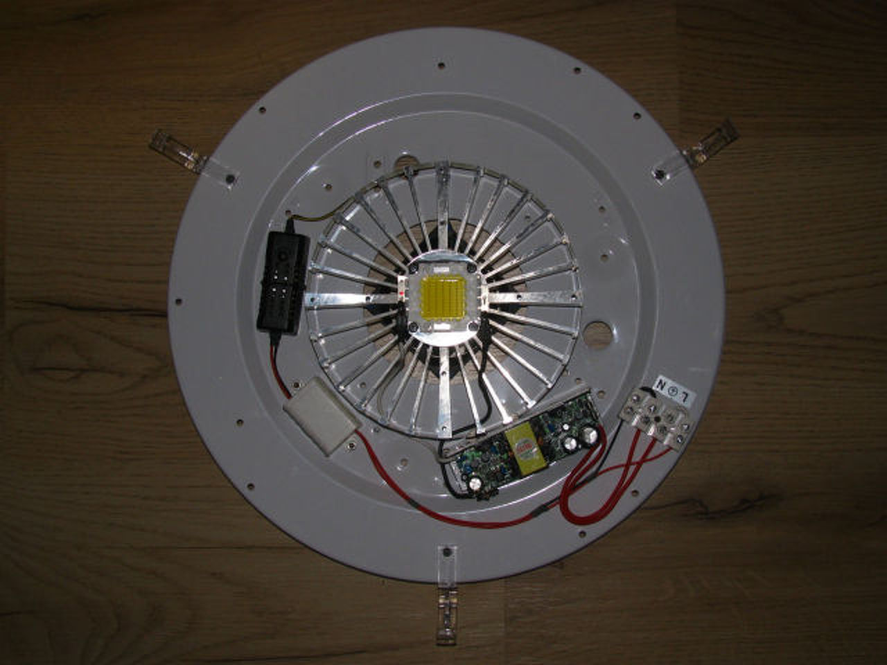

Teljesen egyetértek az előttem lévőkkel. Az egész lakásban 30-50W-os power ledekkel világítok. Szerintem folyamatosan járasd a ventit, a lednek egyáltalán nem baj, ha nem melegszik fel 50°C-osra se a borda, sőt nagyon fogja értékelni hosszabb élettartammal ![]() Sok tesztet csináltam ledekre. A 30W-os led venti nélkül átmelegített 1 óra alatt egy 1m x 15cm-es hűtőrbordát, kb. 40°C-osra. Ekkora bordánál egy nagyon picike levegőkeringetés is elég, és máris szobahőmérsékletű, ha folyamatos a keringetés Szinte nincs is hangja a ventinek, a lélegzeteted jobban hallod Viszont ehhez álmennyzet kell, ott férne el ekkora borda. Kérdés, hogy mekkora lámpába akarod beépíteni, én 40cm-es ufó lámpákba építem be őket, speckó hűtőbordákkal hűtőm őket, kimondottan ezekre a ledekre tervezték. Folyamatosan megy a venti, fordulatszám szabályzóval állítom be a fordulatát. Nem hangos, hallani a venti hangját, de egyáltalán nem zavaró. Így kb. 40-50°C-os a borda üzemi hőfokon. Most nézek extra halk, és nagyobb méretű ventiket, mert azokkal még lejjebb lehet venni a venti hangját, és több levegőt is tudnak átnyomni a bordán.Ha nyitott helyen használod a ledet, akkor sokkal jobban vissza tudja hűteni a bordát a ventillátor. Az UFO lámpa elég zárt, de így is megfelelőnek mondható a hűtés. Ha lenne álmennyezet, tuti, hogy egy nagy bordát tennék bele, ott semmi hangja nem lenne a ventinek olyan kis fordulaton elég lenne pörgetni A zárt vízhűtés sem lenne rossz, mondjuk 1 liter víz, meg egy halk ventivel még jobban vissza lehetne hűteni. Majd csinálok erre is teszteket, odáig még nem jutottam el ![]() A borda amit használni akarsz, nagyon kicsi, hacsak nem akarod teljes fordulaton járatni a ventit, aminek elég zavaró lenne a hangja, én 162x162x20mm-es bordát használok, és ez is éppen elég. Csak nem fér el a 162x162x50mm-es borda, azért nem rakok bele nagyobbat A hozzászólás módosítva: Jan 15, 2015

Melyik részét szeretnéd látni más szögből?
A hűtőbordát és a ventit.
köszi Ja, és szét ne szedd miattam, csak oldalról, meg hátulról mutasd meg! A hozzászólás módosítva: Jan 15, 2015
Ez jó ötlet, csak az árkülönbözettel is kalkulálnom kell. Ledből és driverből még csak a próbadarab van meg, a lencse pedig megegyezik mindkettőhöz.
Sajnos csak a ventiről nincs képem, de 70x70mm-es sűrűbb lapátos.
Az egyik képen belátni a ventihez, ahol ki van vágva az UFO lámpa közepe
Most sem látom túl jól a bordát. Ezt te gyártatod, vagy így árulják?

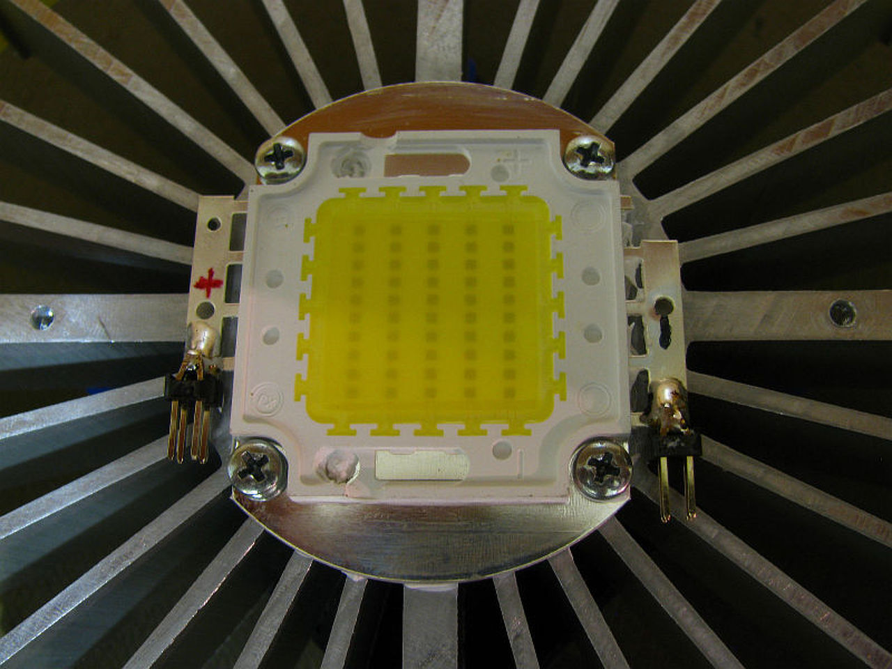

A bordáról raktam fel külön képet Power 30W LED néven az előző hozzászólásomba. Felül-oldalról nincs kép róla, de szerintem el tudod képzelni, hogy milyen, 20mm vastagok-magasak a lamellák. 162x162x20mm. Úgy veszem őket külföldről, itthon nem nagyon láttam ilyet

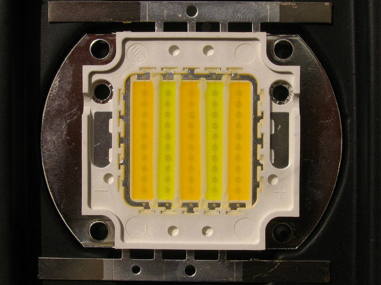

Bocs, javítottam. A led nem hidegfehér?
Sokan nincsenek oda a meleg és hidegfehér ledek színéért. Meg is értem őket. Pocsék dolog bármit is csinálni abban a sárgás vagy túl fehéres, kékes beütésű színben. Olvasni főleg.
Én az elején úgy gyártattam kevert színű ledeket, hideg-meleg fehér keverve volt, aztán jöttek a 4000-4500K-es ledek, amik teljesen kiváltották őket, és a színhőmérsékletük is nagyon kellemes. Sajnos itt is vannak olyan gyártások, ami tuti nem ebben a tartományban mozog, de ha kifogod, akkor nagyon jó a színhőmérséklete ![]() Én imádom őket, soha nem váltanék vissza izzóra, egyszerűen egy 100W-os izzónál se lehet kényelmesen elolvasni egy újságot, kell mellé egy íróasztal lámpa is. A 30-50W-os leddel szépen látni mindent Az ember szeme nem hülye ősidők óta a nap fényéhez szokott hozzá, ami napsütésben 4000-5000K körül a legkellemesebb, de verőfényes napsütésben elérheti a 6500K-t is... A hozzászólás módosítva: Jan 15, 2015
