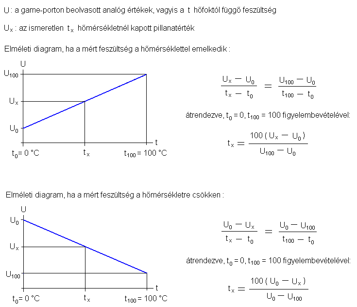

Köszi, ez igaz, a baj csak az, hogy a számítógépbe szeretném bejuttatni a mért értéket a gameporton keresztül, ott pedig nem ohmban kapom meg az ellenállást
(#) kobold válasza esoma hozzászólására (») Ápr 10, 2008 /
Ez inkább programozási probléma. Ha a port olvasását megfelelően meg tudod oldani, akkor digitalizálva megkapod a bemeneti jelszintet, amit kalibrálni kell. Ez igazából annyit tesz, hogy a termisztor helyett beteszel egy olyan ellenállást (vagy potit), aminek az értéke a termisztor ellenállása volna a mérési határ legalján, és felírod a kapott digitális értéket. Ezt utána megismétled a mérési határ tetejének megfelelő ellenállással is, majd az így kapott két értékből már megvan az offszet, illetve számítható a linearitás is, e kettőt beépíted a programodba, és onnantól már megy a hőmérsékletre való konverzió is, a termisztort a helyére kötve.

(#) watt válasza esoma hozzászólására (») Ápr 15, 2008 /
Potyo már leírta! Ráteszed a botkormány egyik potija helyére(game port megfelelő pontjai), majd beteszed olvadó jégbe(0°C), majd forrásban lévő desztillált vízbe(vagy szigeteled a termisztort és akkor sima víz is jó).
Leolvasod a hozzá tartozó értékeket(az általad megírt programban)
Kipróbálod, hogy a kettő között mennyit csal. Ehhez kellhet még egy hőmérő(üveg, vagy digitális), amihez hasonlítod. Ha van eltérés, azt beviszed egy függvénybe(ha lehet), vagy táblázatból rendelsz megfelelő tartományokat az adott hőmérsékleti zónához. De ha szerencséd van, még talán lineáris is...

A kalibrálásról: ha be tudod egy progival olvastatni a 0 és 100 °C-hoz tartozó analóg szinteket, akkor mondjuk U0 az egyik, U100 a másik érték, a bedigitalizált feszültségeknek megfelelően; ebből, teljesen lineáris szenzort feltételezve, aránypárok állíthatók fel, és kifejezhető a pillanatnyi hőmérséklet. A valós szenzorok egy szűk méréstartományra közel lineárisak, szerintem nem nagy tévedés pár tizedet elhanyagolni a szobahőmérséklet környékén. Ha pedig mégis pontosabban kellene, mondjuk szélesebb tartományban, akkor marad a beállított hőmérsékleteken történő méregetés, kétdimenziós tömbben letárolás, és a tömb értékei közti iteráció.
