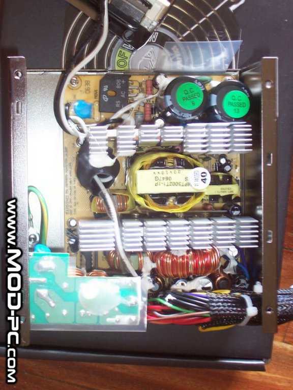

A pc tápom 10k NTC-vel vezérelt ventillátor alap fordulatát szeretném megnövelni nagyobb szellőzést biztosítva.Az lenne a kérdésem,ha a termisztorral párhuzamosan kötök bizonyos értékű ellenállást akkor változik a venti sebessége?A válaszokat előre is köszönöm.
(#) proli007 válasza bull60 hozzászólására (») Jún 25, 2012 /
Én nem próbáltam (nem ismerem), de valószínű. Hiszen az NTC hőmérséklet növekedésével, csökkenti az ellenállását. Pont úgy mint amikor párhuzamosan kapcsolsz vele ellenállást. Persze a növelésnek a tápfesz határt szab. Mert a maximális fordulata ettől nem lesz több, csak alacsonyabb hőmérsékleten fog indulni.
üdv! proli007
(#) bull60 válasza proli007 hozzászólására (») Jún 26, 2012 /
Köszönöm a válaszodat pontosan az lenne a célom,hogy az alaphőmérsékleti fordulatszámot növeljem.Mivel a 12cm es venti nami a tápban van nagyon halk,még sosem tudtam úgy leterhelni a tápot,hogy halljam a hangját ezért nemlasz gond a kicsit magasabb fordulattal.Most kondiztam át mert az 5v os ágon két kondi is púpos voltezért gondoltam azt,hogy megnövelem a szellőzését gondolván jóttesz az alkatrészek élettartalmának.Egy 20k trimmerpotival belövöm aztán kiváltom fix értékűvel.Egyébbként a tápom POW 500w BD nagyon hálás stabil és erős táp már 5 éve használom elég komoly játékra szánt gépem van és nagyon megbízhatóan teszi a dolgát.Még egyszer köszönöm a válaszod.Üdv

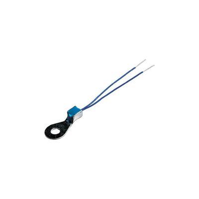

Sziasztok, van egy ohmos értéktartományom, milyen típusú termisztor lehet ez? (1n4001 dióda méretű és formájú)
0°C - 15200-17300 ohm
10°C - 9250-11500 ohm
20°C - 5500-6500 ohm
30°C - 3790-4270 ohm
40°C - 2650-3100 ohm
50°C - 1800-2200 ohm
60°C - 1200-1600 ohm
70°C - 850-920 ohm
80°C - 600-660 ohm
90°C - 425-480 ohm
100°C - 325-370 ohm
(#) proli007 válasza deexteer hozzászólására (») Feb 7, 2015 /
Hello! Fogalmam sincs milyen típusú, de mivel a termisztorok ellenállása 25°C mellet van megadva, ez egy 5kohm-os termisztor lehet.
(#) mindenes válasza deexteer hozzászólására (») Feb 8, 2015 /
Nem kétséges hogy NTC. Üdv!
