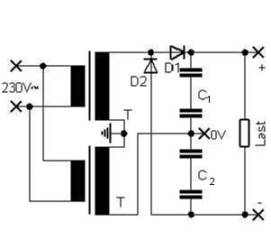

(#) krisztó81 válasza Collector hozzászólására (») Dec 21, 2008 /
találtam ezt a tápot van rajta egy last nevű ellenállás vagy mi,kell az oda?ha kell miböl vagy honnan lehet olyat szerezni?
(#) kobold válasza krisztó81 hozzászólására (») Dec 21, 2008 /
Az a terhelést jelenti, a fogyasztót, amit majd a tápra kötsz.
(#) Collector válasza krisztó81 hozzászólására (») Dec 21, 2008 /
Ez ugyan az a sokszorozó, ami nálam is fentvan, ha megnézed. Számoláshoz a wintesla, vagy dosos tesla segít.
