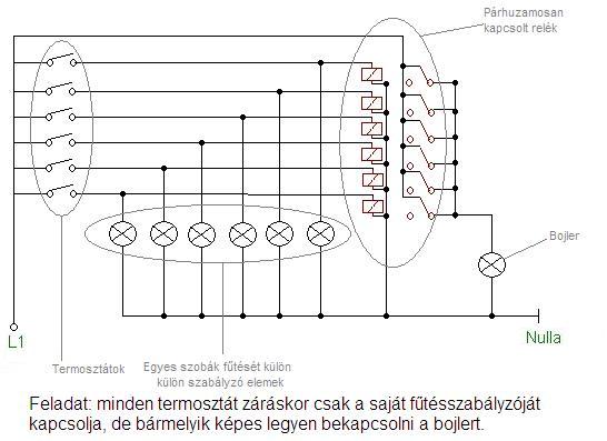

Problémám, hogy öt helység fűtését szeretném egymástól függetlenül vezérelni.
Az öt helységben elhelyezett 5 termosztátból jelen pillanatban 4 a hozzátartozó helység fütésszabályzó szelepét vezérli, egy pedig (a leghidegebbnek gondolt szobában) a cirkó kazánt indítja be (ennek a szobának a fűtéskörén jelenleg nincs vezérlő szelep). Sajnos kideült hogy nem bojlert vezérlő helység a leghidegebb (éppen a legmelegebbre sikerült ) ezért szükséges lenne hogy bármelyik termosztát be tudja indítani a kazánt, úgy hogy közben csak a saját hőreguláló szelepét hozza működésbe. Egy vázlatot a megoldásra 5 relé alkalmazásával elkészítettem, de sajnos 5 relének nem nagyon van hely és ha lehet,szeretném vhogy elektromos kütyüvel kiváltani őket(legaláb 4-et). Ha tudtok valamilyen kész megoldást, vagy valaki profi tud segíteni, örömmel fogadom itt a forumon v mailben.(ivanyizs@hotmail.com)
Ezer köszönet mindenkinek aki próbál segíteni. A terv relékkel mellékelve (a megértésért (nem vagyok nagy elektronikai szaki bocs)).

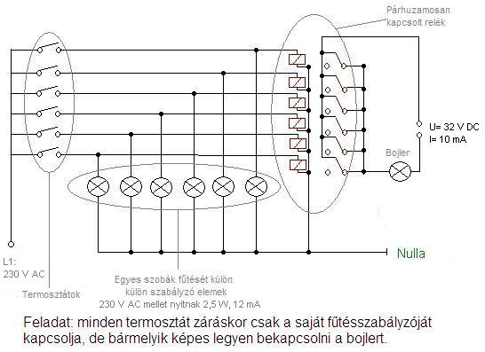

(#) ivanyizs válasza ivanyizs hozzászólására (») Jan 21, 2008 /
Kérdéseid alapján újrarajzoltam az előttem álló feladatot
Remélem ez már érthetőbb lesz...
(#) oldman válasza ivanyizs hozzászólására (») Jan 21, 2008 /
Akkor így már pontosabb
4. Termosztát érintkező ha a hőmérséklet magasabb a beállítottmál mit csinál?
a.) nyit
b.) zár
c,) átvált (közös -> a ról, közös -> b re)
d,) egyik nyit másik zár
Mennyí a megengedett feszültségesés a kazánt indító kapcsolón? Próba képpen egy piros 5-10mm-esLED diódát tegyél rá polaritáshelyesen(!) ha elindul félvezetős kapcsolóval is kapcsolható ha nem, nagy valószínűség szerint relé kell hozzá. (Nekem a Saunier duval C24E csak fizikai kontaktussal müködik még egy nyamvadt diódát sem bír el)
Mennyi helyed van a vezérlésre? Ott van minden ák? (Valószinűleg igen, de jó tudni pontosan)
Holnapig megálmodok egy "móriczka" rajzot és tovább fejlesztünk.
(#) ivanyizs válasza oldman hozzászólására (») Jan 21, 2008 /
Ad 4
A termosztát érintkezö ha a hömérséklet magasabb a beállítottnál akkor ("a") nyit (azaz megszakitja az áramkört (bocsi, csak nekem nem egyértelmü ))
Hogy mennyi a megengedett feszültségesés azt nem tudom de egy 160 ohmos fogyasztóval sorba kötve (25W villanykörte amelyen 1.5 V feszültségesés volt mérhetö) is elindult.
Jól emlékszem hogy a félvezetökhöz rétegenként 0.6 V kell? Akkor talán így is mükszik.
Sajnos dioda egyelöre nincs a haztartasban. (De a projekt, némi itthoni ellenzés mellett folyamatban)...
A kapcsolási helyren egy kapcsolószekrénybe minden be van húzva ahol 2-3 kismegszakítónyi hely áll rendelkezésre. (ezért is problémás az 5-6 relé)
Remélem így már precíz

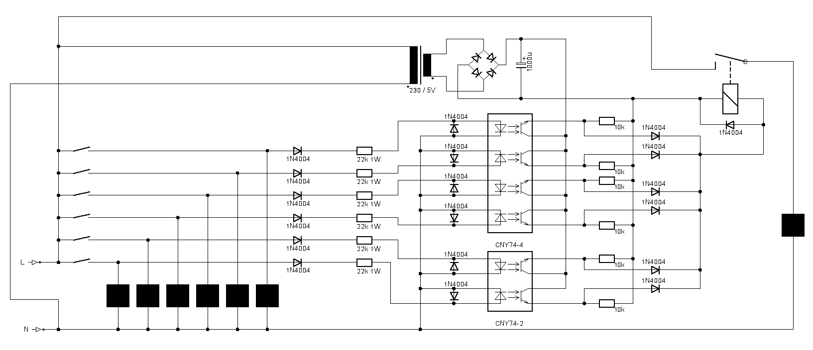

(#) kobold válasza ivanyizs hozzászólására (») Jan 22, 2008 /
Először az jutott eszembe, hogy a hat kapcsolt ágra rá kellene implementálni egy-egy ledet, úgy, hogy azok 1 pontba világítsanak, és ebbe a pontba bekötni egy fototranzisztort, ami egy pici kis trafóról már meg tudná hajtani a kazánt kapcsoló relét. Így akármelyik termosztát zár, egy led világít, és mehet a kazán.
Aztán rajzoltam ezt a borzalmat... Optocsatolóval gondoltam az ágak leválasztását, az optók kimenete pedig stabil tápról kapcsolná a relét, diódákkal vagy-kapcsolatban. Hátránya, hogy a trafó mindig üzemel.
Valaki azért nézzen rá, mert lehet, hogy nagy baromság, életemben sem használtam még így optót...

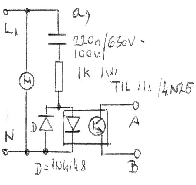

(#) oldman válasza ivanyizs hozzászólására (») Jan 22, 2008 / 4
Itt egy egyszerű megodás.
Az a,) változat anyagigényesebb, a b,) akkor használható ha a motor árama kevesebb mint 20 mA
Természetesen az a vagy b áramkörből annyi kell ahány motorod van.
Ha a kazán elvisel egy tranyót akkor nincs más dolgod mint az A-B pontokat párhuzamosan polaritáshelyesen rákötni a kazánt indító vezetékre esetleg ide egy 47-220 µF os elkót is.
Ha nem akkor meg kell építeni az alul levő kapcsolást is.
Tápja lehet egy dugaszáp. Tranzistort a reléhez kell választani. (12V os dip relével lehet hogy nem is kell egyszerűen a kondival párhuzamosan köthető.)
(#) oldman válasza kobold hozzászólására (») Jan 22, 2008 /
Jó megoldás! Néhány észrevétel:
A relével párhuzamos dióda polaritása fordított. (elrajzolás)
Nem minden relé alkalmas (áramfelvétel),
22kOhm 1W - helyett inkább 2x10 kOhm sorosan (feszültség tűrés)
#169220 hsz." 1,) a kazán potenciál fügetlen érintkezővel szabályzott (zárás esetén indul a szivattyúval együtt)"

(#) kobold válasza oldman hozzászólására (») Jan 22, 2008 /
És tényleg... Álmos voltam már, megfordítottam a diódát.
Relé jellemzőit leginkább a trafó teljesítménye határozná meg, azt meg úgyis a helyigénynek megfelelően kell szerintem választani. Én speciel egy 5 V 125 Ohm tekercsűre gondoltam. A kontaktok kötése viszont valóban nem így kell, csak én még a legelső rajzot néztem...
Az ellenállásoknál már nem szüttyögtem a szétosztással, gondoltam rá, de egyrészt a panelnak szánt kis hely, másrészt a hazaindulás gondolata már nem hagyta megvalósítani

(#) ivanyizs válasza ivanyizs hozzászólására (») Jan 22, 2008 /
Még egy hülye kérdés. Ha az optocsatoló nem szeret többet mint 20 mA akkor 230 AC-ról, akkor nem 10 K ellenállás kellene elé?

(#) ivanyizs válasza oldman hozzászólására (») Jan 22, 2008 /
SEGÍTSÉG!!!!!!!!
Megcsináltam!!!!
Teljes a félsiker. :no:
Szóval az "a" terv (végül az "a" változatot építettem meg) tökéletes, kimértem pont 12 mA megy az RC vezérlőkörön az optorelé 1,2 lábára kapcsolva (1 lábra az RC és a dióda 2. lábra a nulla).
Ha a volt mérőm dióda tesztelőjével mérem az optorelé úgy nyit és zár ahogy szeretném. Ha az óhmikus ellenállást terhelés nélkül nézem az mérhetetlenül magas (nincs rövidzár). A felhasznált alkatrészek a terv szerint 220 n kondi (csak 400V-ost találtam de 224 V esik csak rajta), 1K 2w ellenállás, 4N25 optorelé és 1N4148 dióda.
Mégis mégis ha a bojlert rákötöm a relé 4 és 5 lábára az a pernahajder bojler mindig beindul, a bojler körén a vezérlő áramkör állapotától függetlenül 8,6 mA folyik át és 8,6 V esik a relén (másik irányba jól zár fordítva kötve nem indul be a bojler és 32 V esik rajta).
Hiába ez az elektronika nekem nagyon bonyolult :rinya: Segíts :bow
Köszönöm in advance:
Zsolt
Jó lenne teszelni az ák-t. A kazán helyére LED -1kOhm -9V Ha a led szépen kapcsolgatható a bemenettel akkor eddíg rendben van.
A kazán vezérlésekor a problémák a következők lehetnek:
4N25 max Uce0 30 V :felkialtas: korlátozni kellene úgy 24 V-ra! Pl. egy párhuzamos ellenállással, ha a kazán vezérlő eltűri.
4.-5. láb közé elkót 47-220µF Az opto csak minden második félperiódusban nyit ki. Ezt nem szereti a vezérlés mert állandó ki-be kapcsolgatásnak látja 10 msecundumonként
Az optocsatoló 6. lábát ( a fotoranyó bázisa) kösd le a 4. lábhoz egy néhány (1-47) kOhmos ellenállással lehet hogy onnan szed fel brummot.
Ha ez mind ok és mégse jó ,akkor kazán vezérlése nem tűri a félvezetőt. Gyakori uP- vezérléseknél!
Az utolsó lehetőség a relét.
