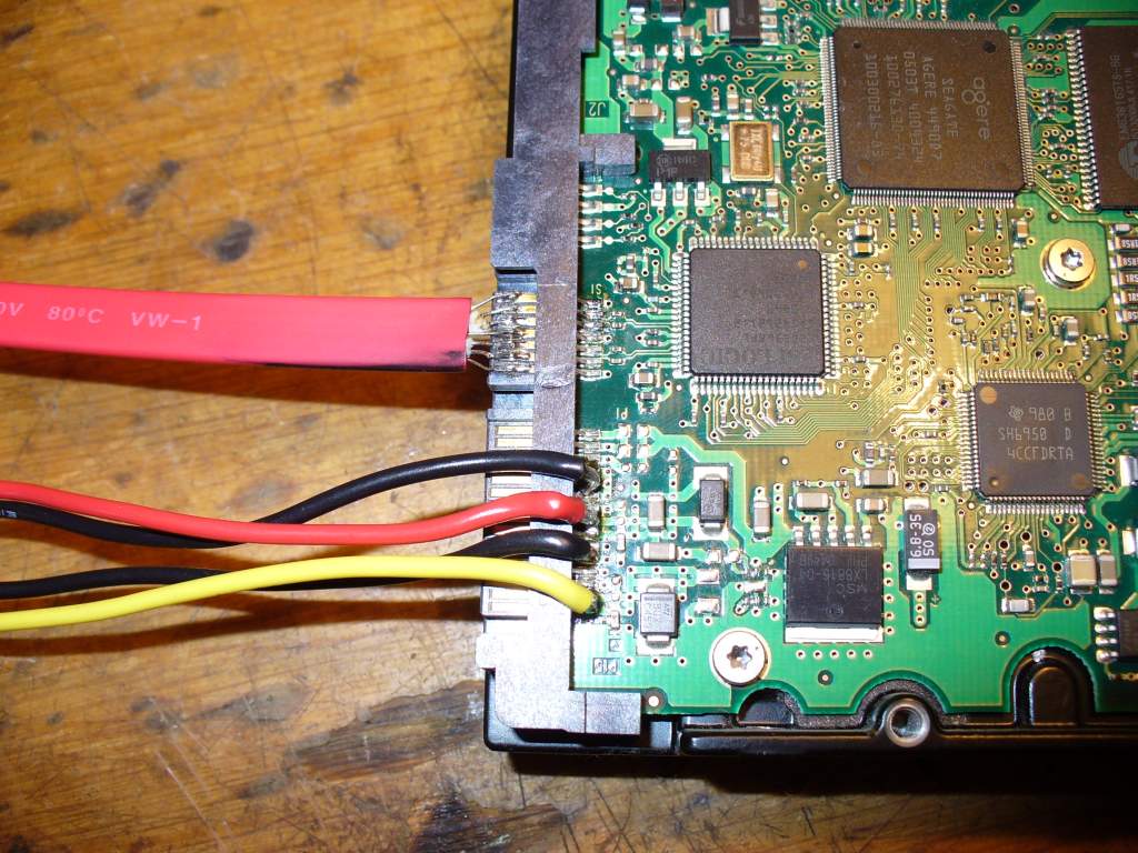

Régebben is volt gondom a SATA csatival meg az egész SATA rendszerrel. Azt volt a gond hogy hő hatására, meg a rossz konstrukcó miatt fogja magát a sata adatkábel csatlakozó meg a tápcsatlakozó és kilágyul, emiatt elkezd a vinyó kattogni, lassulni, fagyni a gép, ráadásul rengeteg adat elveszik emiatt (kb 50GB ment így nálam a 200-as vinyóról....). Ha kicseréljük a csatlakozót akkor azzal csak időt nyerünk, de ugynazt fogja csinálni.
Szeptemberben szórakozott utoljára, de tegnap megint elezdte, azonnal kinyomtam a gépet, nehogy elkezdjenek megint veszni a dolgok. Aludtam rá egyet és ,megálmodtam egy eléggé elvetemült dolgot.
Csak az csinálja meg aki biztos a dolgában! Bár nem annyira bonyolult, csak könnyen el lehet rontani...
Elsőként fogtam a vinyót és közvetlen beleforrasztottam egy csatlakozós tápkábelt a panelba....Így biztos nem szórakozik többé. Ezután gondoltam hogy a sata kábelt közvetlen ráforrasztom a vinyó nyákjára, de ez nem jött be mert nagyon közel voltak a lábak a panelon, és nehezen tudtam hozzáférni, ráadásul összeforrasztottam véletlen 3 lábat, volt küzdés mire szépen kijavítottam....
Ezután ráforrasztottam a sata kábelt az eredeti csatlakozó sávjaira, Egyszerű megoldás, bár annyira nem elegáns.... Ezután vágtam nyákból egy T-hez hasonló alakzatot amit ráragasztottam a vinyón lévő műanyag keretre, erre meg a sata kábelt ragasztottam, így már biztos nem mozdul el....Persze itt volt még nálam egy kis s**vás mivel véletlen ráhullott a vinyó paneljén az egyik IC kivezetéseire egy kisebb öncsepp ami miatt összezárta 4 lábát....Vagy egy órán kereszül kapargattam, meg javítgattam mire sikerült rendbehozni....
Ezután a SATA kábel másik végére felforrasztottam egy tüskesort és egy trapéz alakú nyáklapra ragasztottam....
Ezután az alaplapon csináltam helyet a csatlakozó másik felének..... Egy Nyáklap csíkot két távtartóval felfogattam, és erre ráragasztottam egy 7 pólusú precíziós tüskesor aljzatot. Ezután az alapi SATA csatlakozóra ráforrasztottam a tüskesor aljzatot.
Összeraktam a gépet, bekapcsolom, persze nincs kép 3mat pittyentett, amiből neten azt bogarásztam ki hogy valami gond van a biossal... Kicsit megijedtem.... Gondoltam rádugom az erősítőt és meghallgatom mi a baja (Asus p4p800-e deluxe elmondja angolul (nálam magyarul ) szóban ) Videókártya hiba... huh... . Kihúzom, visszarakom elindul (Az AGP csatlakozót nem gondoltam kiváltani más elvetemült dologgal)
2 éve vettük a gépet akkoriban a SATA nagyon nagy újdonság volt, főleg ez az első széria... Ha valaki monta volna hogy ez lesz a baja nem vesz rá senki hogy megvegyem.... maradtam volna a 25 éve bevált IDE csatolós PATA-nal
Akkor jöjjenek a képek....
