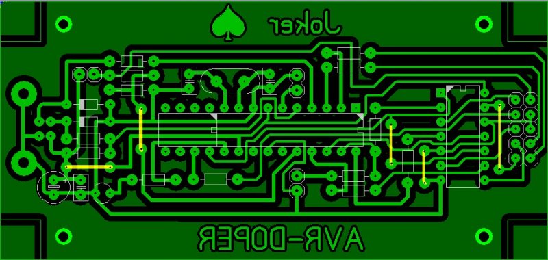

(#) tbs1001 hozzászólása Okt 21, 2009 /
Linux alatt próbálkoznék. HE kit építése után élesztés win-en, AVRStudio-val, virtual soros porton -> perfekt.
Linuxon a következőket látom:
Soros próba:
  1. Oct 21 11:58:10 outlaw kernel: [49004.680044] usb 2-2: new low speed USB device using uhci_hcd and address 5
  2. Oct 21 11:58:10 outlaw kernel: [49004.848047] usb 2-2: config 1 interface 1 altsetting 0 endpoint 0x1 is Bulk; changing to Interrupt
  3. Oct 21 11:58:10 outlaw kernel: [49004.848052] usb 2-2: config 1 interface 1 altsetting 0 endpoint 0x81 is Bulk; changing to Interrupt
  4. Oct 21 11:58:10 outlaw kernel: [49004.879129] usb 2-2: configuration #1 chosen from 1 choice
  5. Oct 21 11:58:11 outlaw kernel: [49004.893929] cdc_acm 2-2:1.0: ttyACM0: USB ACM device
  6. Oct 21 11:58:11 outlaw kernel: [49004.900117] usbcore: registered new interface driver cdc_acm
  7. Oct 21 11:58:11 outlaw kernel: [49004.900121] cdc_acm: v0.26:USB Abstract Control Model driver for USB modems and ISDN adapters
  1. tbs@outlaw:~/space/elektronika/avr/avrdude_teszt_ledvillogtato$ sudo avrdude -p t45 -c stk500v2 -P /dev/ttyACM0 -vvvvv

(#) Lucifer válasza tbs1001 hozzászólására (») Okt 21, 2009 / 1
Nem kell semmi vad dologra gondolni.
Ami itt az oldalon fent van firmware abban a módosított (rossz) device string van.
Vagy patcheled az avrdudet, vagy leszeded az obdev.at-ról a forrást és pörgetsz egyet magadnak.
HID módban kell tolni. avrdudenak -C stk500v2 -p avrdoper argumentumokat adva. Alapból rootként megy, vagy ha jól emlékszem a /dev/usb/hidraw0-ra kell jogot adni, illetve annó faragtam rá udev szabályt.
(#) tbs1001 válasza Lucifer hozzászólására (») Okt 21, 2009 /
Természetesen az avrdude product stringet kellett kijavítani. "Hobbielektronika.hu: AVR-Doper" Most már harap és jó.

(#) Ideiglenes hozzászólása Jan 8, 2010 /
Csatlakozom az előttem szólóhoz. Elsőre nekem sem ment a programozó készülék Linux alatt. Nálam Debian 5.0 van telepítve. Az AVR Doper a héten érkezett meg és elsőre úgy nézett ki, hogy megy is, azután megérkeztek a AVR-ek is, amikbe programot szerettem volna tenni. A hibajelenség, amit korábban mások is jeleztek az invalid argument nálam is megvolt.
Letöltöttem az avrdude 5.8-as változatát módosítottam a ser_avrdoper.c állományt úgy, hogy az 511-ik sorban az AVR-Doper felirat elé még beszúrtam a Hobbielektronika.hu szöveget. Hogy miért ezt, az a /var/log/messages file-ból derült ki számomra, mert amikor rádugtam az USB-re a programozót, ezt jelezte az azonosító sztring.
A avrdude fordítása nem volt több 5 percnél ( 1100MHz AMD Athlon ).
Ezt meg érdemes megnézni és hitetlenkedni. Kipróbáltam, működik.

(#) Joker22 hozzászólása Ápr 15, 2010 /
Helló! Megépítettem az AVR-Doper-t csak van vele egy kis problémám...Mikor csatlakoztatom a PC-hez akkor kiírja , hogy az új hardver telepítve van, használtra kész(valami iesmi) de mikor újra csatlakoztatom kiírja, hogy az usb ezközt nem lehet felismerni. Az egészet ugyanúgy csináltam csak a kristály-nál 30pF kondit használtam és a nyákot kicsit átrajzoltam...Mellékeltem azt az áramkröt ameikröl másoltam (insert) és azt ameiket én csináltam(MY). Mi lehet a baj? Az ATMega8-16PU ba a programot beleégettem egy párhuzamos port alapu programozóval (pár ellenállassal + Vcc-GND-k 5V)mellékeltem azt is (programozo) és a PonyProg-al. Azt írta, hogy sikeresen beleírta az avr_isp.hex file-t ... Válaszotokat előre is megköszönöm!
(#) Joker22 hozzászólása Ápr 16, 2010 /
Most jut eszembe hogy a 3.6v os zennerek hejett 3.3v-os van. Lehet az a bibi? Majd megpróbálok szerezni bele megfelelőt és remélem elindul.
