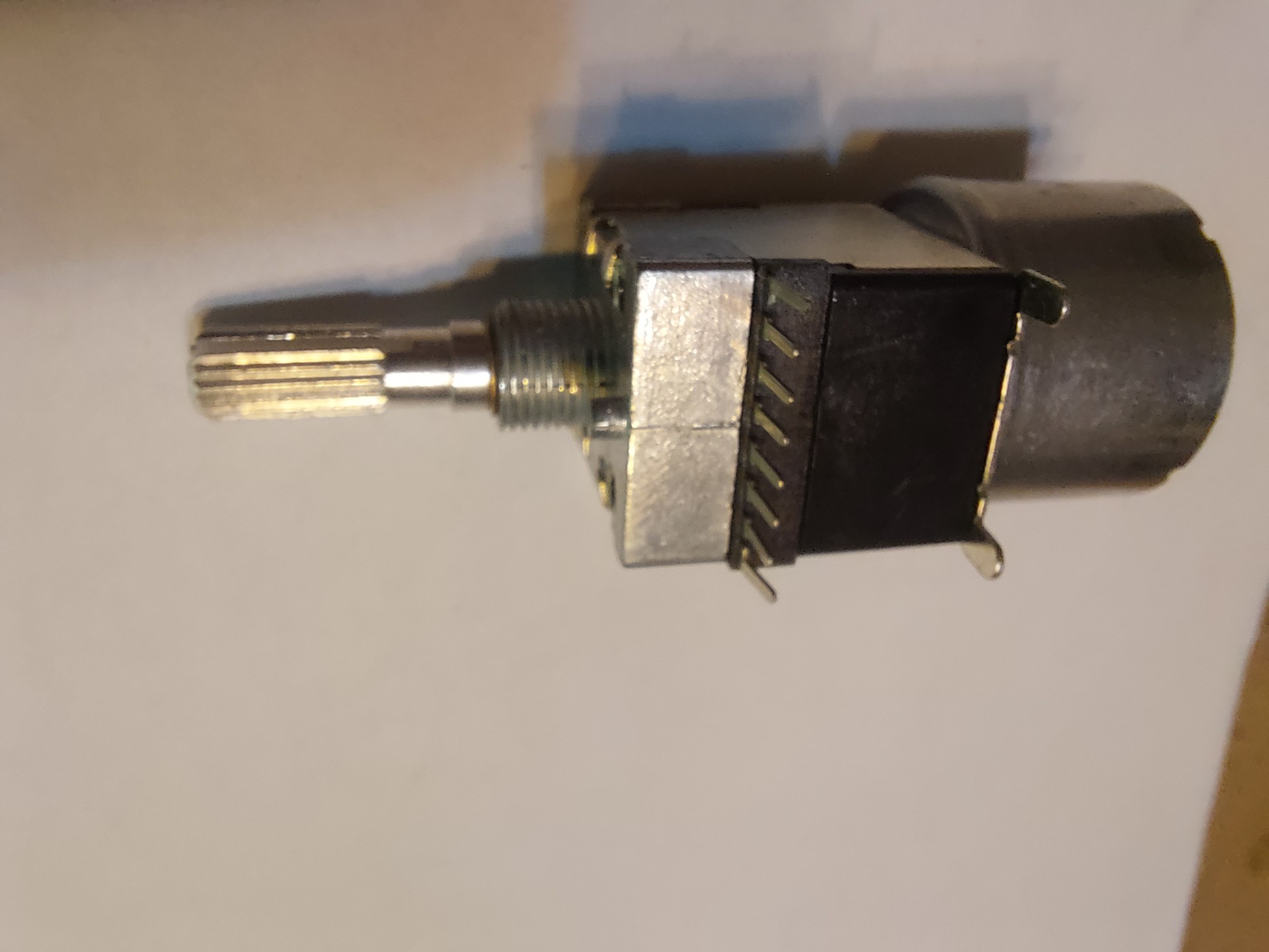

(#) garajo hozzászólása Máj 31, 2025 /
Genius SW-HF5.1 potenciométer
Találtam Genius SW-HF5.1 5000 és 5005 típushoz motoros potenciométert, aminek a lábkiosztása teljesen kompatibilis, nem kell egyik érintkezőt sem átkötni. A forgatógomb tengelye eltér, de a tengely vagy a forgatógomb módosításával orvosolható. Aliexpress-ről tudtam beszerezni: Bővebben: Link
Megnevezése: 1pcs/lot Z domestic single row of 8 feet with motor double potentiometer B10K 10KB-4 [WHE1615] handle length 25MM flowers

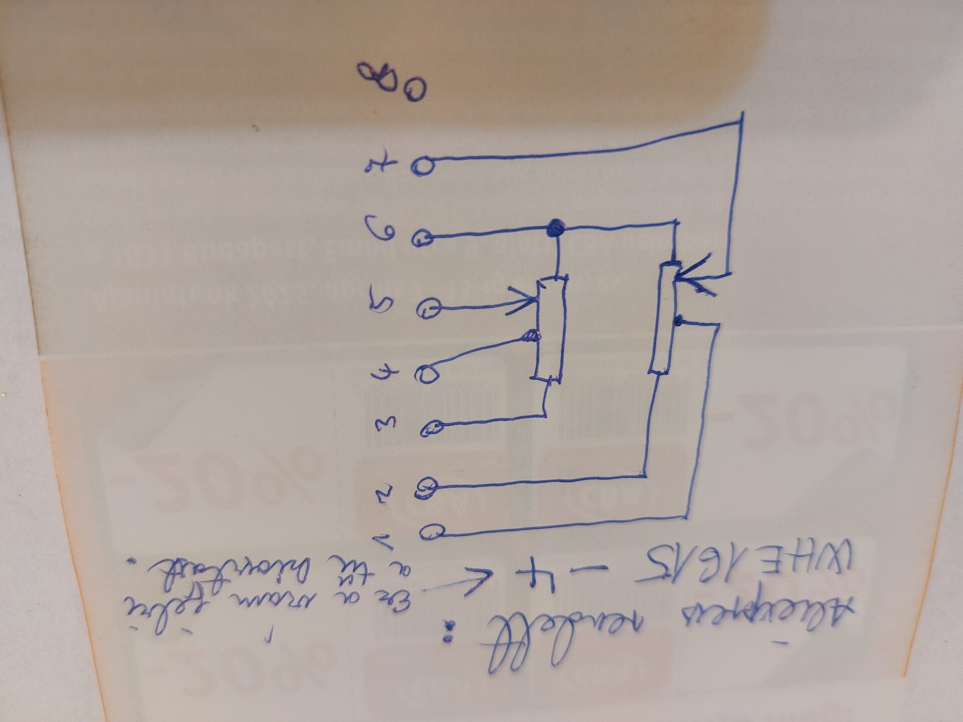

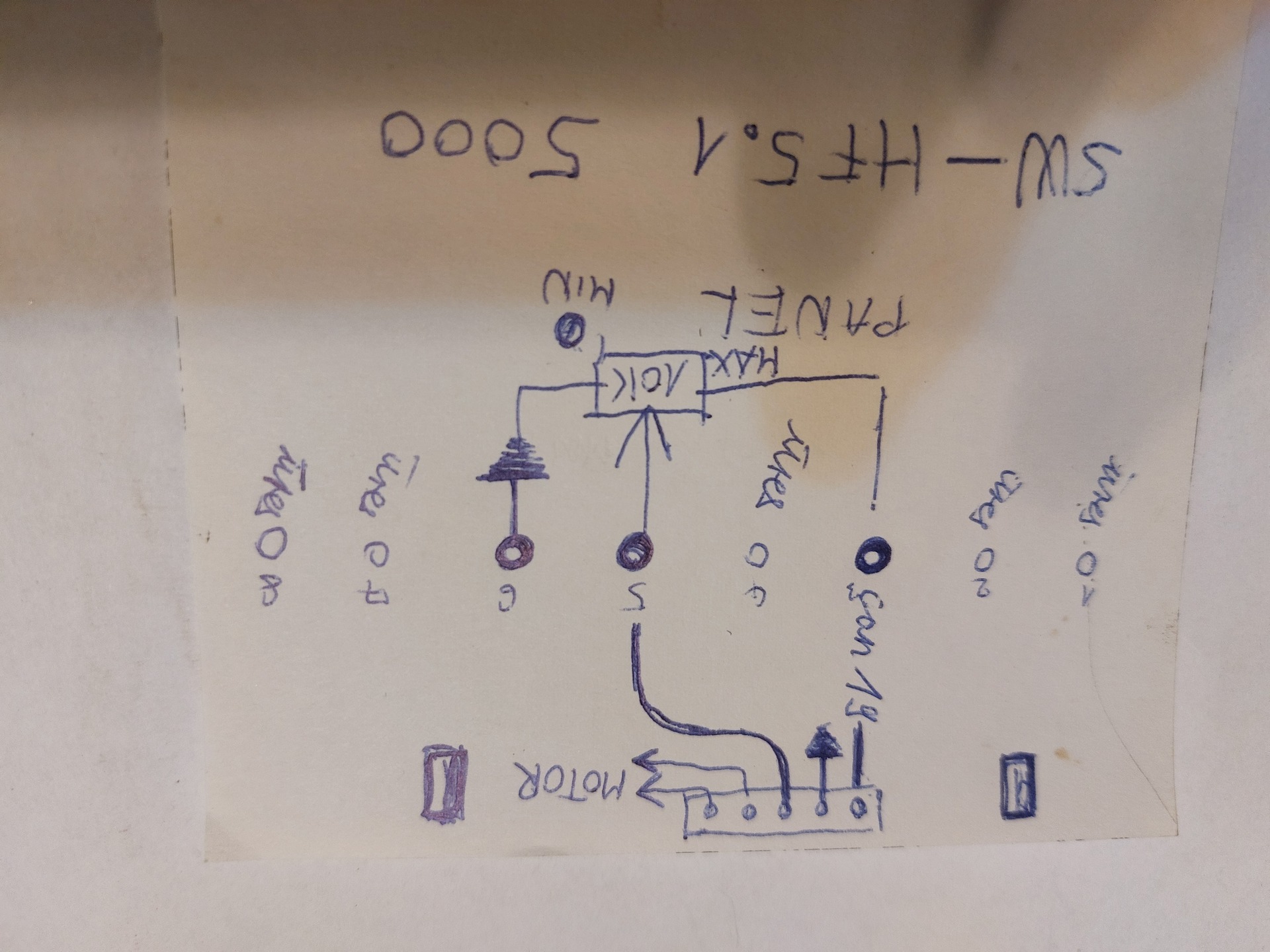

(#) btamas81 válasza garajo hozzászólására (») Aug 9, 2025 /
És ezt te hogy kötötted be? Mert nekem a gyárin 3x8 láb van, ezen csak 1x8.

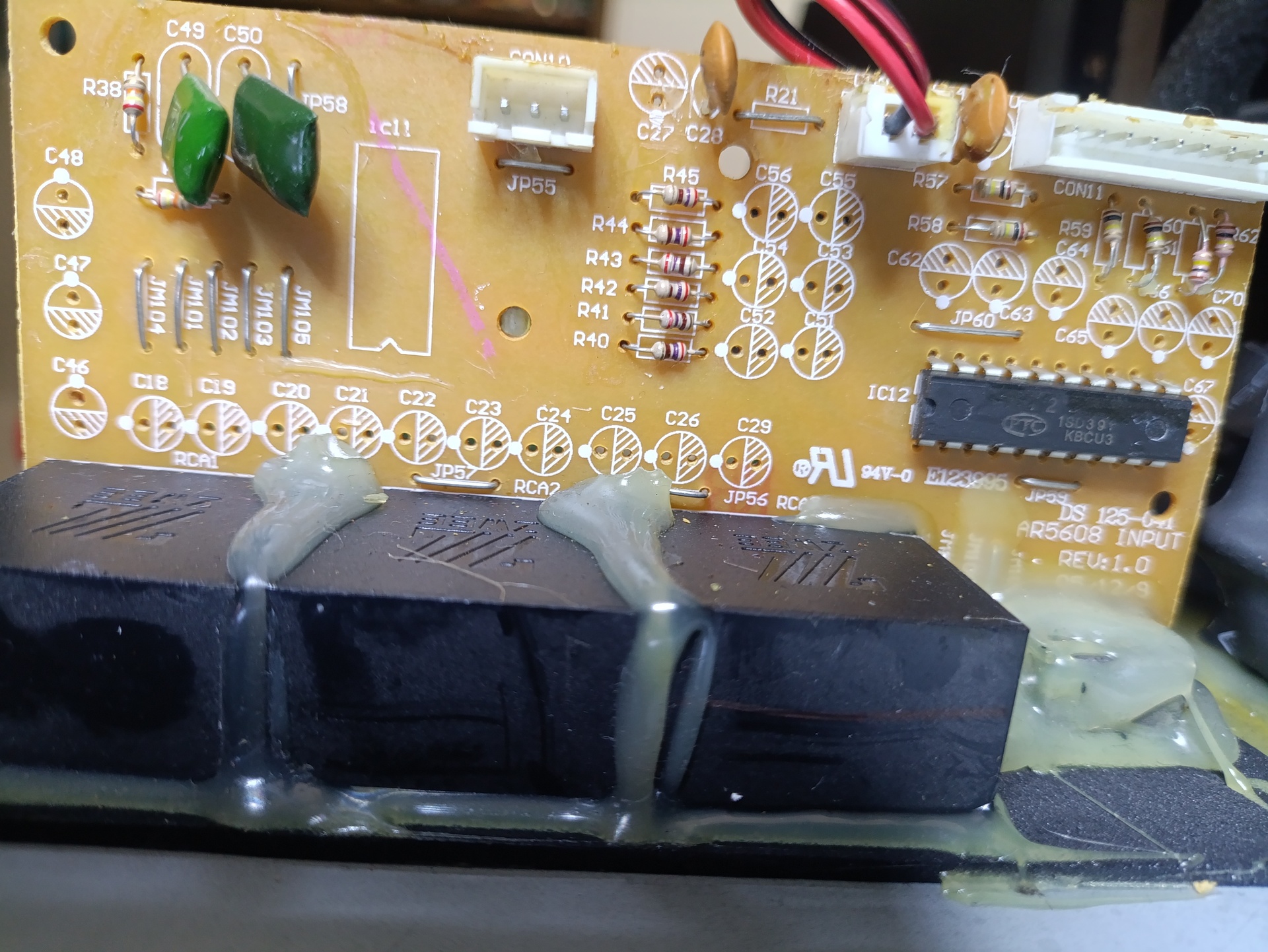

(#) brian1985 hozzászólása Vas, 8:04 /
10uF kondik között 2db kakukktojás
Mikor kiforrasztottam az összes 10µF kondit. Akkor láttam, hogy van közte egy 1µF és egy 100µF kondi is. Tudnátok segíteni, melyik hová való ? Sajnos nem figyeltem egyenként. Azt hittem az összes egyforma. Köszönöm !

(#) brian1985 válasza Gafly hozzászólására (») Vas, 17:16 /
20-25 éves a hangszóró, vele együtt a kondik is. Kicserélem az összes kondit benne, mert az esr értékük nagyon megnőtt. 20-25 ohm értékűek voltak sajnos. A megfelelő szerintem max. 0.5-1 ohm. Szerintem ennyi idő után megérdemelte. Eddig is üzemelt egyébként, új korában, fiatalon bömböltettem... viszont az utóbbi időben csak halkan szólt Szeretném, ha hosszú életű lenne. Én még abban a korban nőttem fel, amikor még megbecsültük a dolgokat nem eldobtuk és újat vettünk.

(#) reloop válasza brian1985 hozzászólására (») Vas, 17:58 / 1
Üdv! A tápra tedd a 100 µF kondit, a többi mind lehet 10 uF. A 25 Ω ESR nem befolyásolja a hangerőt, inkább az IC a panel gyenge pontja, azt szoktam cserélni az ismerőseimnek. Valahol van egy ilyen panelem, ha megtalálom lefotózom.

5000-es széria ami nekem van. Az ic is cserélve lett, a gyári 4558 , 5532-re. 5401 helyett tettem bele UF5408-at. Már bogarászgattam, jó hogy van ez a fórum. Csemegézek.
Azért jó tudni, hová kerül az 1uF, mert a kondenzátor a mélynyomó áramkörének (a TDA7294-nek) a bemeneti csatolókondenzátora. Azért kisebb a kapacitása, mint a többi jelfokozatnak, mert itt vágják le a nagyon alacsony frekvenciákat, hogy ne torzítson a szubláda.
Sajnos az értékeknél kihasználják a gyárak a 10-20% tűrést. Természetesen lefelé. De az esr érték tapasztalatok alapján jobb a kissebb elkoknál. A nagyobb elektrolit kondik esetében, mivel nehezebben száradnak ki, jobb az értékük is. Azokat tényleg megfontolandó, hogy cserélje -e az ember.
