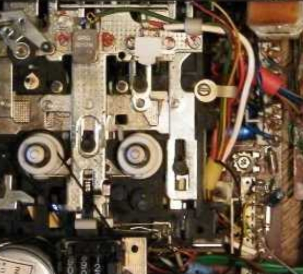

Igen, két különböző technológia! Beszerzem LM 4871 IC-t, mert akkor minden az eredet felálláshoz közelít! Fontos volt a működőképesség szintjének megismerése. Dewalt DCR019 rádiósziasztokA rádió sem AM sem FM sávon nem találja az adókat. Kijelzön mutatja a frekvenciát de nem jön be semmi adó. A panelon antenna csatlakozás rendben van. Dewalt rádióigy néz ki a panel.A hozzászólás módosítva: Márc 5, 2025
