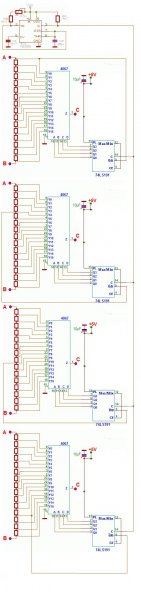

Sziasztok! Biztos sokan találkoztatok már filmnézés közben vagy olyan hangfaltesztelős effectel, ami egy bizonyos hangot (4.0-ban vagy 5.1-ben) kiküld az egyik hangszóróra, majd tovább halad a többin körbe. Na én is valami ilyesmit szeretnék készíteni. Tételezzük fel:van 4db hangkimenetem, ha mindegyiken ugyan azt a hangot kiküldöm az erősítön keresztül mindegyik hangszóróra akkor nyilvánvalóan ugyanolyan erősséggel fog szólni mindegyik, de ha a kimenetek és az erősítő közé beszerkesztek valami csatornánkénti hangerő szabályzót és beállítok egy értéket akkor meg van a kezdő lépés (mondjuk a front bal teljes hangerőn szól, a két mellette lévő fele hangerőn a hátsó jobb meg halkan szól vagy néma). Na de a probléma a következő, hogyan lehetne megoldani azt, hogy egy forgókapcsolóval oda-vissza vigyem át a hangot persze fokozatosan egyik hangszóróról a másikra. Olyanra gondoltam, hogy fogok egy szinusz jelet, kijelölök rajta négy pontot (nem tudom hogy), amikre egy-egy digitális hangeröszabályzó áramkört rákötök (ezt se tudom, hogy) és elkezdem változtatni a szinuszjelet, akkor a kijelölt pontokon változni fog az érték és így a hangerő is változni fog. Ha ezt valaki megértette akkor gratulálok neki Rajzoltam egy képet is, hátha segít valamit. Válaszotokat előre is köszönöm! Aztán meg mejd jönnek az extra kérdések (Fogadjunk van egyszerűbb megoldás is)

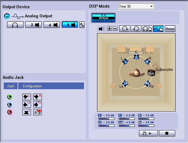

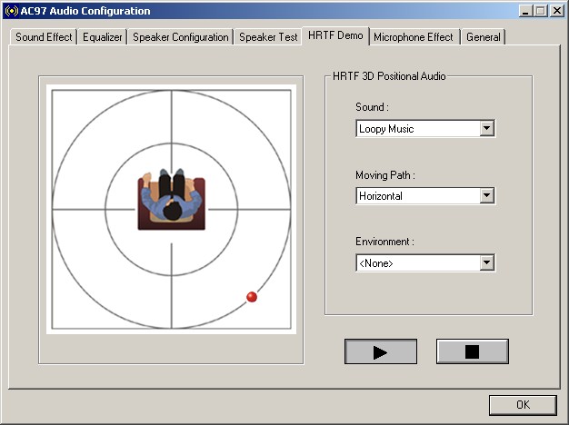

Nekem a C-Media integrált 5.1-es kártyám alap drivere/progija alapból tud ilyet. Csatoltam...
(#) vizor válasza vtsoftware hozzászólására (») Jan 14, 2009 /
Szerintem ilyesmi minden 5.1-es hangkártyához van. Azért ajánlottam a DirectX-et, mert úgy látom ő maga akarja meghatározni, hogy mi mit csináljon és merre. Aztán megnéztem közelebbről az indító hozzászólást és kiderült, hogy hardveresen szeretne egy ilyet építeni. Úgyhogy sorry, nem szóltam

Hardveresen szerintem nem érdemes ezzel szöszölni, amikor leszeded a c-media hangkártya driverét, és abból felrakod a driver mellett található programot. Vannak erre spéci programok is, nézz szét a neten. Te tudod mozgatni a pöttyöt, hogy melyik hangfal milyen hangerővel szóljon, te állítasz mindent. Sok sikert!

Sziasztok! Azért hardveresen akarom megoldani mert nem pc-n szeretnék szórakozni vele. Nos kező/haladó dj szinten vagyok és olyanra gondoltam, hogy hogyan lehetne fokozni a hanghatást + a hangulatot, ha egy ilyen effectet becsempésznék a tánctérre. Nem térhatást szeretnék elérni, hanem egy "futóhangot". Ma megszált az ihlet!! (a nagy monoton munka közben ) És arra jöttem rá, hogy teljesen azon az elven működne, mint egy futófény (csak nem fényt viszünk arrébb, hanem hangot)! Körül néztem és találtam egy két kapcsolási rajzot. Összeraktam egybe az egészet, meg töröltem belőle és úgy nézki megszületett (egy próba verzió)! Egy valamit nem tudok most hírtelen, hogy a 74ls191-es IC U/D bemenetét szinten kell tartani vagy elég egy jel, a fordításra. A kapcsolásról annyit, hogy van egy jelgenerátor ami meghajtja a számlálót, ami a poti értékét fogja változtatni ezt beépíteni egy hangerőszabályzó ic mellé és szerintem kész! Most meg fogadom a kritikát + az ötleteket!

De rosz lett ez a kép megpróbálom feltenni valahova!
http://data.hu/get/1087311/aramkor.JPG.html
(#) dbase válasza Csaba87 hozzászólására (») Jan 15, 2009 / 4
Egy egyszerübb ötlet. A pioneer djm-500ba is van ilyen efekt, de az csak olyan mintha a balansz potit tekergetnénk a két végállás között. Sebbeség szabályozással.
Ajánlatom: van egy sztereo jeled a keverőből kimenet, és ugyebár van 4 utad, 4 erősítővel. A beag qualiton végfokjának a bemenetén szerepel egy kapcsolási rész. Egy tranzisztor tulmelegedés esetén a bemeneti jelet a földre huzza le. A tranzisztor helyére tennél optocsatolót, meg persze kiegészíteni kondival, hogy ne rögtön mikor megjön a vezérlés legyen hallható a halkulás. A 4 optot símán egy 4 es futófényvezérlővel meghajtod. Persze ügyelni kell az áramkör bemenetén legyen egy soros ellenállás, a keverő kimenete nemhiszem, hogy szereti a rövidzárat.Bővebben: a kép linkje.
C1-R2-T1-R3
