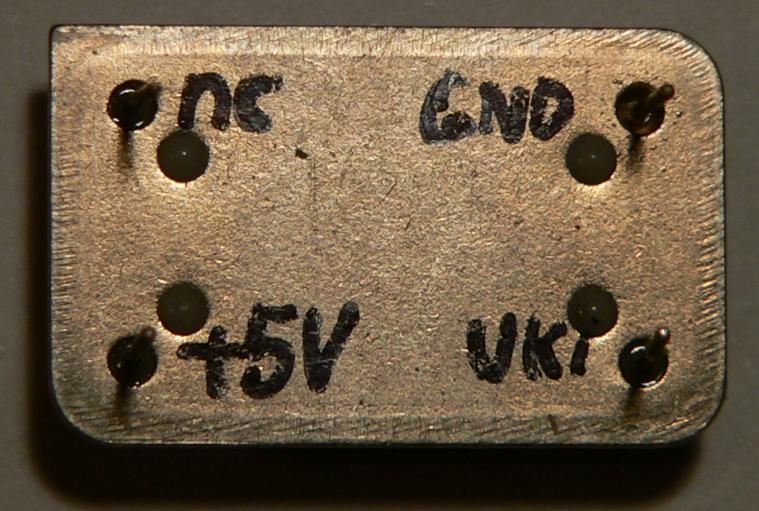

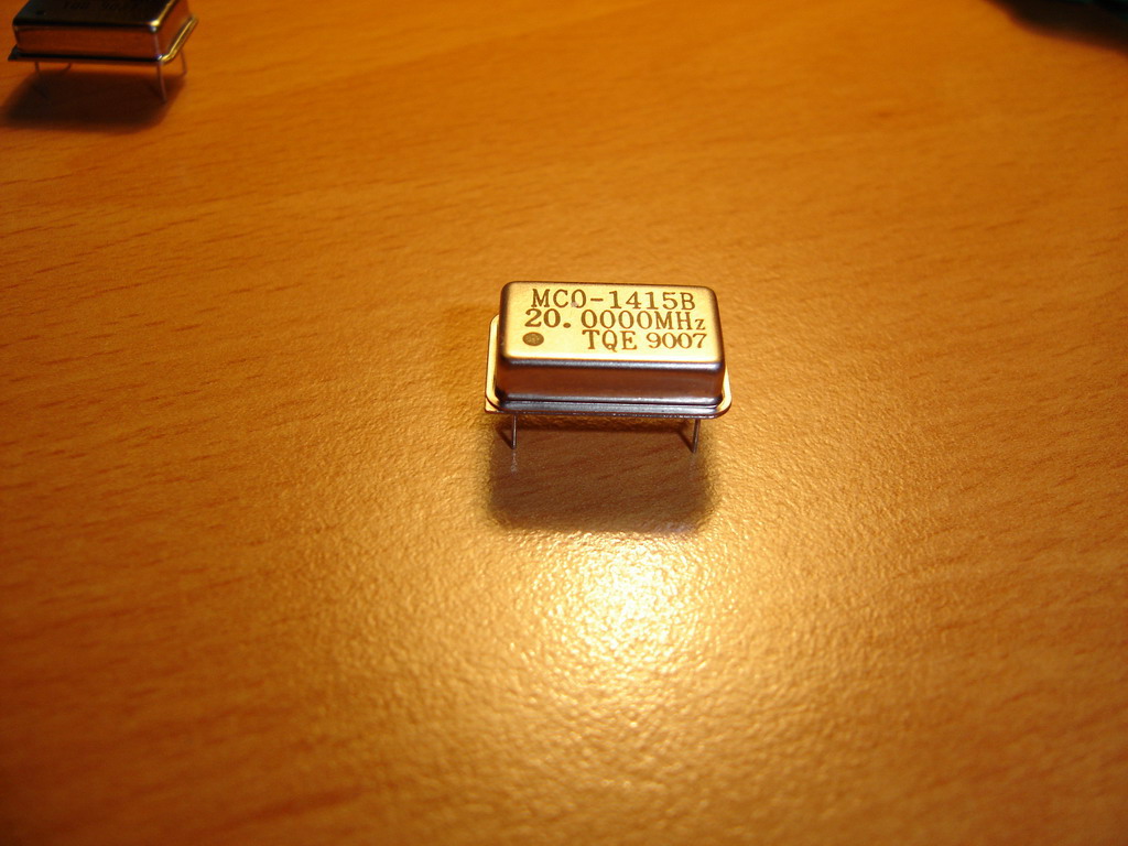

(#) Tomee válasza nyulbul hozzászólására (») Feb 24, 2006 /
Hi all!
A csatolt képen lévő alkatrtészről valaki megtudná mondani a bekötését?
Ha minden igaz akkor ez egy 20MHz-s rezonátor aminek van négy lába. Az egyik rá van forrasztva a házra gondolom ez árnyék és a másik 3-t hova kössem?
Nem találtam sajnos semiféle adatlapot erről az alkatrészről.
Köszi mindenkinek!
Üdv tom.

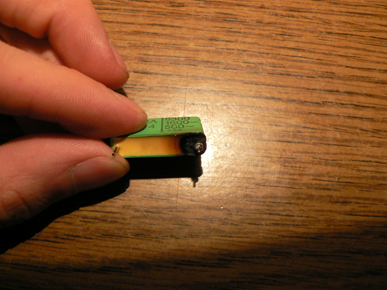

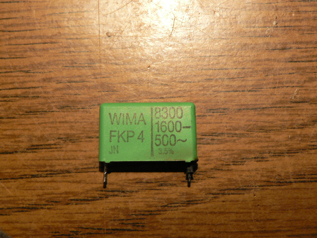

(#) erobi82 válasza _JANI_ hozzászólására (») Márc 7, 2006 /
Help
Ez milyen értékű kondi????????
8,3nF????????
(kicsit megolvadt)
(#) Slope válasza erobi82 hozzászólására (») Márc 7, 2006 /
Talált
(#) erobi82 válasza Slope hozzászólására (») Márc 7, 2006 /
OK
Tnx
Egyébként TV-ben volt a nagyfesz trafó környékén...
Valszeg áthúzott.
Baromi nagy lyuk lett a helyén
Kb.:borsószemnyi!
Érdekes lesz befoltozni...
(#) mex válasza Tomee hozzászólására (») Márc 8, 2006 /
Felülnézetből mint egy TTL IC-t kell nézni.
7-es=GND, 14-es=5V. A tok lecsapott része az 1-es lábnál helyezkedik el.

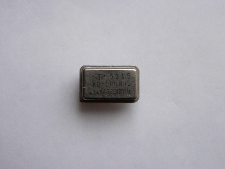

(#) _JANI_ válasza mex hozzászólására (») Márc 11, 2006 /
A másikoldaláról nincs véletlenül képed, mert ez az oldal is szép és hasznos (Főleg, hogy a kivezetések funkciói rálettek írva!), DE a fontos adatok fefül vannak!
Amugy elsö ránézésre egy OSCILÁTOR CHIP lessz. Ezeknek csak tápfeszt kell adni és a kimenetén a tetelyére felírt frekit szolgáltatja...
(#) mex válasza _JANI_ hozzászólására (») Márc 11, 2006 /
Itt a felülnézeti kép. Igen ezek a tokozású eszközök kvarcoszcillátorok régi sztg. alaplapokban találkoztam velük. Valamelyik rádiótechnikában Pálinkás Tibor a tőle megszokott alapossággal körbejárta a témát(felboncolt egy tokot)...mért...kapcs rajzot közölt.
