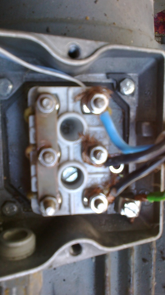

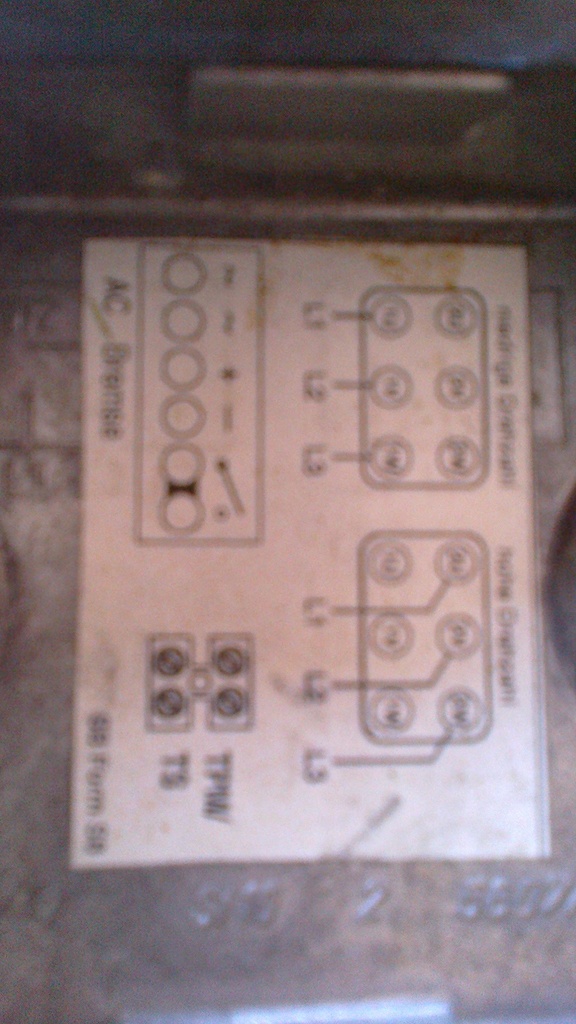

Üdv mindenkinek egy kis segítség kellene. Kaptam egy kétfordulatú 1,2 kw-os 460/1440-es fordulatú VEM villanymotort. A fedelében lévő leírás szerint a magasabb fordulathoz a 2U, 2V, 2W jelöléshez kell kötnöm a három fázist. El is indul, de szerintem nem igazán éri el az 1440-es fordulatot és melegszik is, kb 20 perc után már igen meleg. A végéről hiányzik a ventilátor. Terhelés nélkül mennyire melegedhet fel egy ilyen motor?Mi lehet a probléma?

Az áthidalás rendben?

(#) honda1000f hozzászólása Ápr 18, 2013 /
A fedélben lévő rajz nem mutatta, hogy át kéne hidalni. De ki próbálom, hogy így mi lesz.

Jó lenne, ha feltennél egy értékelhető fotót.

Áthidaltam, most tesztelem.
Sajnos így is melegszik. Nem éget, de elég meleg.
(#) erbe válasza honda1000f hozzászólására (») Ápr 18, 2013 /
A leírás alapján ez nem Dahlander motor, mert annak csak 1:2 a fordulatszámaránya, hanem két független tekerccsel rendelkezik, mint a régebbi aszinkron mosógépmotorok.
NEM SZABAD áthidalni. !!!
Jó lenne, ha az adatlapról is tudnál képet adni. Úgy kell bekötni, mint ahogy először próbáltad. Ha mégis melegszik, akkor menetzárlatos. Sajnos.

U1-V1-W1 minden irányba pontosan 122,4 ohm mérhető. U2-V2-W2 pedig 17,7ohm. A test irányába seholse mérhető ellenállás. Próbáltam le fotózni az adat tábláját, de nem lett látható. Milyen adat kelhet még?
(#) szamóca válasza honda1000f hozzászólására (») Ápr 18, 2013 /
Mérj már egyet légy szíves az U1-U2 között.
U1-U2 között nincs ellenállás, meg se mozdul a műszer.
Az akkor jó.
