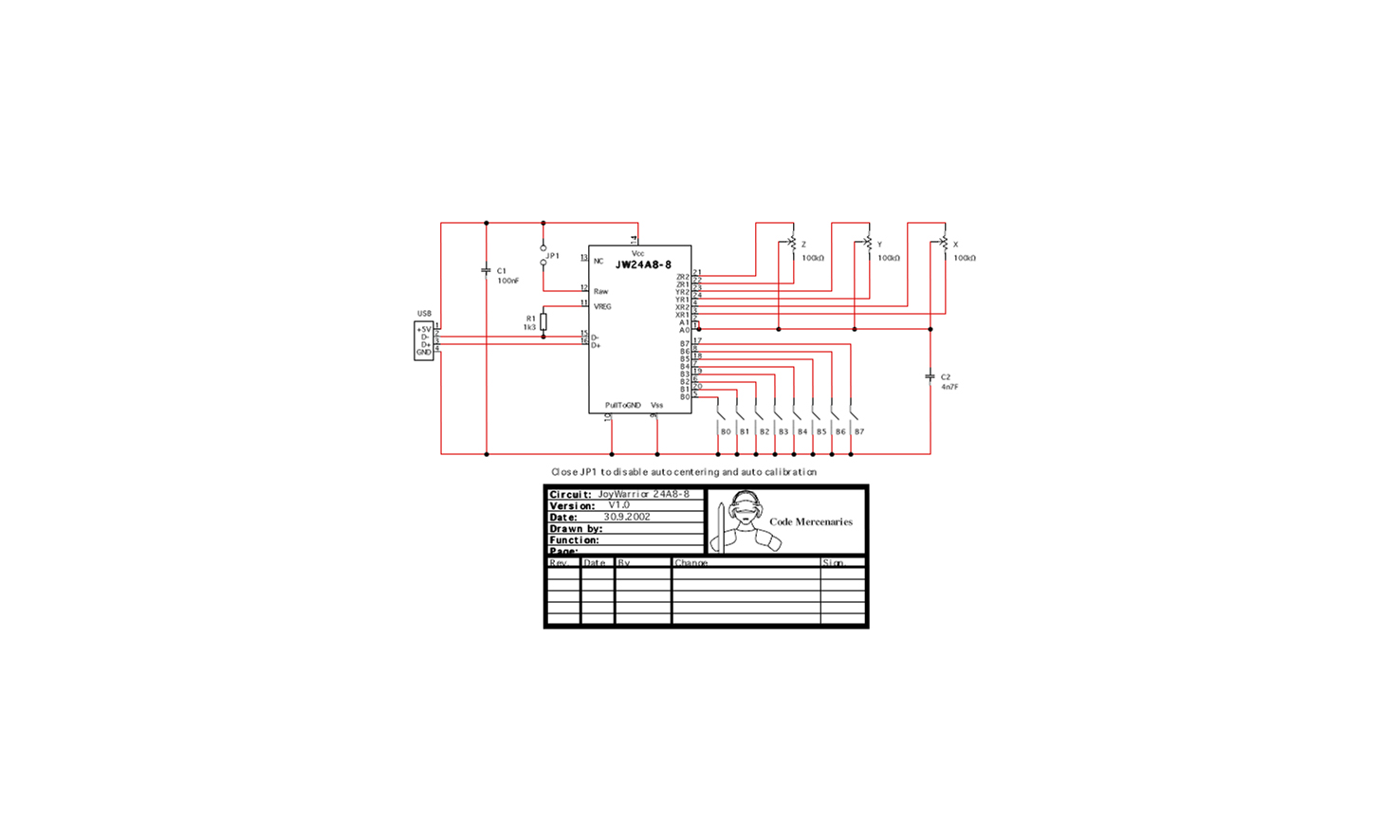

Csináltam egy topicot ahol Flight Simulator 2004-hez szeretnék vezérlőt csinálni, és gondoltam h ez gy megfelelő alkalom h belevessem magam a PIC rejtelmeibe. Amit szeretnék végeredménynek egy jól használható 3-5 tengelyes és kb. 20- 25 gombos szerkezet. minél közelebb járok ehhez annál jobb . Az lenne a kérdésem h milyen PIC-et használjak? Mennyire megvalósítható az ötlet? Mennyire bonyolult?
Én valami ilyenre gondoltam...
Előre is köszi
(#) surda2000 válasza tiki hozzászólására (») Jún 25, 2008 /
A képen USB csatlakozó van, ez eléggé behatárolja, mit választhatsz. Pl.: PIC18F4550
Ebben megvan a 3-5 analóg bemenet, és a 25 gombot 10 lábbal be lehet kötni.
