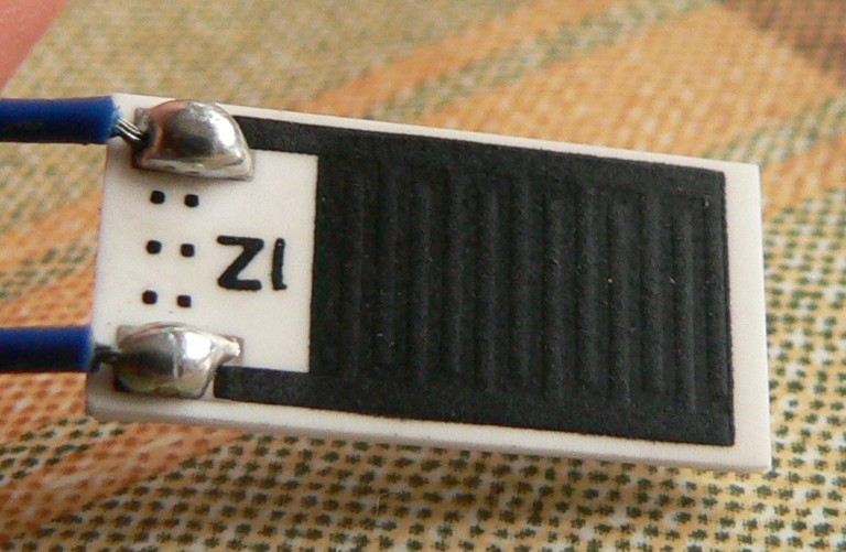

Szerintetek ez mi lehet? Egy régi videóból bontottam. Se fényre, se hőre, nyomásra, vezető (fém) hozzáérintésére nem reagál, de ha megfogom, lassan elkezd nőni az ellenállása, valamint egyenfeszültséget lehet rajta mérni. A feszültség több mint 200 mV fölé is fölmegy. Ha elengedem, az ellenállása és a feszültsége is lassan csökkenni kezd.
(#) dr_uhu válasza (Felhasználó 13571) hozzászólására (») Szept 14, 2008 /
Kössz a gyors választ!
És a feszültséget vmi galvanikus úton állítja elő, nem?
(#) MolnarG válasza (Felhasználó 13571) hozzászólására (») Szept 15, 2008 /
Hali. Egy ilyet fel lehetne használni páratartalom mérésére?

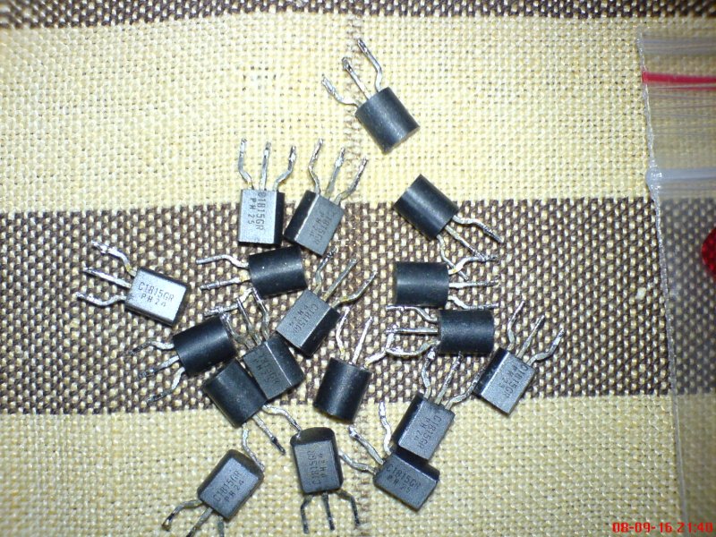

Helló. a minap kiguberáltam egy régi valami TV, vagy mi volt az, egy pár alkatrészt. többet közt ezt. C1815GR. mi ez, vagy mire használatos?
(#) sprofan válasza jdani hozzászólására (») Szept 17, 2008 /
Ha ide beírod , egyből kapsz választ :yes: Bővebben: Link
Egyébként ez egy 2PC1815GR típusszámú NPN tranzisztor, egészen pontosan NPN 50V 150mA
Kisebb fogyasztású eszközöket tudsz vele kapcsolni, pl: sz.gép ventillátor, kisebb relé, pici motorrok, ledek stb...
(#) jdani válasza sprofan hozzászólására (») Szept 17, 2008 /
ok. köszi a választ
(#) Doncso válasza jdani hozzászólására (») Szept 17, 2008 /
Nekem úgy is kijött datasheet hogy 2S-et írtam elé. Tehát 2SC1815.
(#) sprofan válasza Doncso hozzászólására (») Szept 17, 2008 /
Jah, ezt már megfigyeltem én is, de hogy ennek mi értelme
Mert 2PC1815 = 2SC1815
Szóval ezt nem tudom felfogni, oké hogy egyiket a Toshiba másikat a Philips gyártja, de
(#) Doncso válasza sprofan hozzászólására (») Szept 17, 2008 /
Ezt mondjuk én sem értem, minek elé a 2S vagy 2P???
