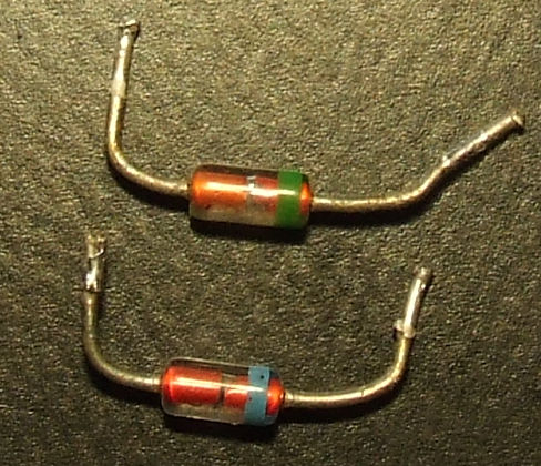

(#) Hujikolp hozzászólása Szept 20, 2008 /
Ha egy diódán csak egy színes csík van, az mit jelent? Azt tudom, hogy a katód részén van, de van nekem zöld és kék színű is és olyan is, amin több színes csík van.
Mit jelölnek még?
Egy másik: egy szürke henger 2 kivezetéssel, nulla ellenállással. Semmi felirat. Az micsoda?
(#) KTobi válasza Hujikolp hozzászólására (») Szept 20, 2008 /
Valószínűleg üvegtokozású germánium diódák. Gyorsabbak, és kisebb a veszteség rajuk, mint a sziliciumdiódákon. Ezért használják őket rádiókban, főleg detektoros, és hasonló muzeális darabok készítésekor. Mért meg multiméterrel a nyitófeszültséget, 0,3Vkörül kell lennie. Ha igazam van, akkor jól tedd el őket, ha detektorosra adod a fejed, vagy valamit javítanod kell, akkor jól jön. Mai áramkörökbe nem ajánlom a használatukat, túl gyengék, és értékesek ahhoz, hogy tönkretedd. Esetleg próbáld meg eladni, ha neked nem kell.
(#) Norberto válasza Hujikolp hozzászólására (») Szept 20, 2008 /
Ezek speciális diódák, mármint nem mindennapi használatúak. Ezt jelenti a kék és zöld csík. Semmiképpen sem germánium-diódák. Szilícium alapúak.
A zöld csíkos valószínűleg Zener, méréssel tudhatod meg kizárólag, hogy milyen értékű.
A kék csíkos pedig valószínűleg Schottky-dióda, de pontos típus és adatok hiányában ezt se használhatod fel bárhova, max. kisjelű helyekre, ahova lényegében bármilyen Schottky elfogadható és alkalmazható.
Ilyen formában belátható, hogy az ilyesmi bontott diódákkal túl sok mindent nem lehet kezdeni...
Eladással semmiképp ne próbálkozz, hiszen ilyen diódákat boltban 10-15 Ft-ért utánadvágják újonnan... és hát őszintén: ki venne meg bontott, használtan max. 5 Ft-ot érő diódát, aminek még a típusa sem ismert?

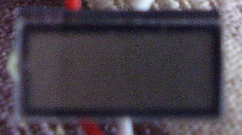

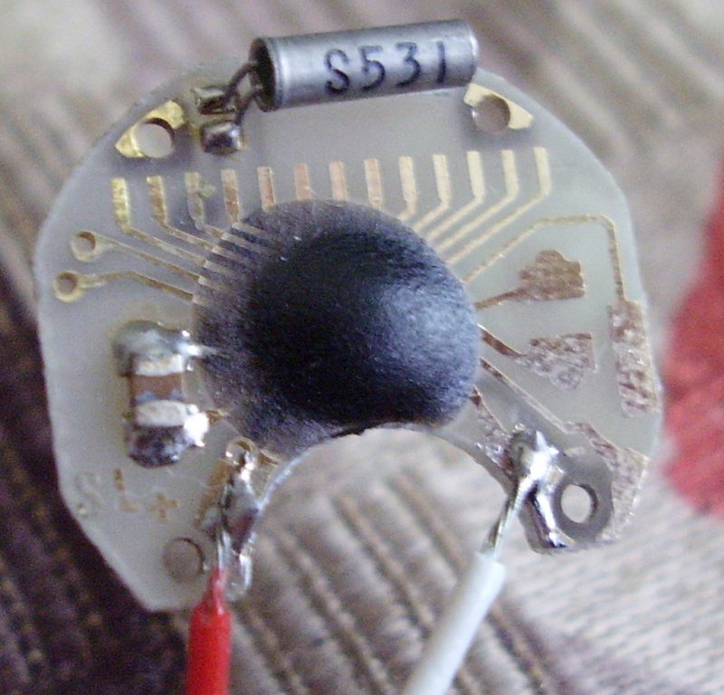

(#) dolfin hozzászólása Szept 21, 2008 /
Az ilyen bóvli, LCD kijelzős karórákban ahogy elnéztem mindegyikben ugyanilyen IC található. ENnek a lábkiosztását honnan lehet megtalálni?
Engem a fenti 13 LCD lábak érdekelnének. Minden órában 13db van. Sima pici LCD kijelzővel vannak, de engem a lábkiosztás érdekelne. Hogyan lehet erre rákeresni vagy kimérni?
Köszi

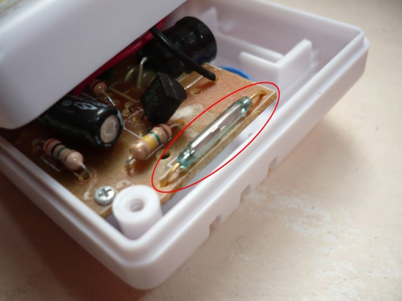

(#) Dobbs hozzászólása Szept 30, 2008 /
Sziasztok, üdvözlök minden kedves kollégát!
A következő találós kérdést szeretném feltenni nektek:
Szétszedtem egy "ajtóriasztót" tudjátok ami ilyen besurranó tolvajok ellen van. A kérdés a képen pirossal bekarikázott alkatrészt illetően merült fel. Ez mágneses mezőre kapcsol. Olyasmi mint ami a kerékpár kompjúterekben is adja a jelet. Mi ennek a becsületes neve?? Lehet kapni elektronikai boltokban? Szeretnék venni ilyet, de mégse állíthatok oda a boltba hogy "kérekszépen egy olyan izét ami abban a riasztóban van"
Válaszokat előre is köszönöm.
(#) lapose válasza Dobbs hozzászólására (») Szept 30, 2008 /
Reed relé.
(#) llaci56 válasza Dobbs hozzászólására (») Okt 1, 2008 /
Lehet kapni elektronikai üzletekben.

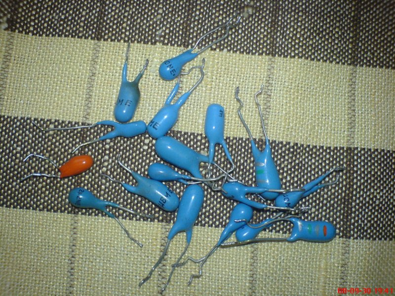

(#) jdani hozzászólása Okt 1, 2008 /
helló. meg sdzeretném tudni ezekről a kondikról, hogy miylen kondik is ezek. Szerintem bipoláris, mert nicns rajtuk a polaritás, de viszont van köztük 6,8µF-os meg 2,2µF-os kondik is.

(#) jdani válasza (Felhasználó 13571) hozzászólására (») Okt 1, 2008 /
amin egyértelműen polaritás van az a narancssárga kondi. a többin egyiken sincs polaritás. nem sok hasznát veszem, dobálom is hett el
