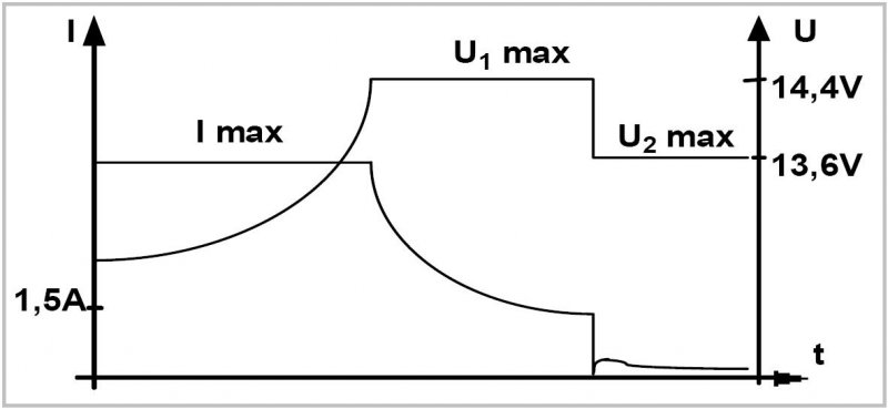

Sir-Nyeteg, nem a 14 volt tette tönkre az akksikat, az akkuk üzemi feszültségének felső határa 13.6-13.8 volt általában, a töltési végfeszültség pedig 14.2-14.4. Gondold végig, ha egy hosszabb útra 3-4 óra mész autóval, akkor végig 13.6-14.4 volt körül van az akksifeszültség, jelen esetben sincs több ideig rajta ennyi, sőt, jó idő, mire eléri ezt a feszt az akksi, hisz éjjel lemerítettük, remélem segítettem, töltési grafikon mellékelve!
