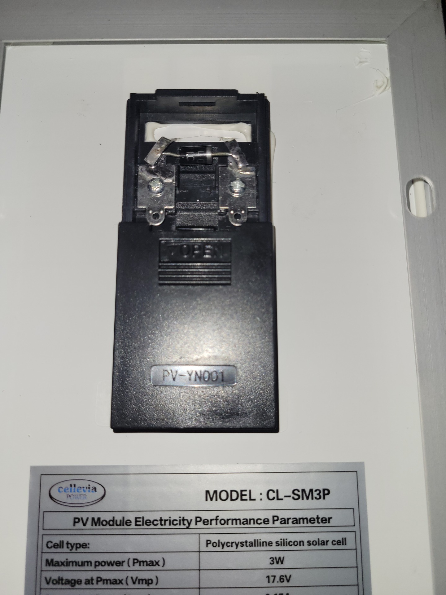

(#) mechanika hozzászólása Júl 20, 2021 /
Van egy ilyen nepelemem.
és egy 20Ah zselés akkumulátorom.
Tudnátok ajánlani ehhez a pároshoz megbízható töltésvezérlőt?
(#) uniman válasza mechanika hozzászólására (») Júl 20, 2021 /
A max. 0,17 amperrel szerinted mennyi idő alatt töltené fel az akkudat?

(#) pucuka válasza mechanika hozzászólására (») Júl 20, 2021 / 1
A számolás (inkább becslés) menete. Az akku kapacitása (ami rá van írva) C=20 Ah. A töltőáram kíméletes töltés esetén I=C/10.
Tehát az akksi töltőárama (kimerült állapotról) 2 A 10 órán keresztül, illetve valamivel több, a veszteségek miatt. (általában ökölszabály szerint) 14 h.
Az összeállításodban t = C/I, azaz t=20/0,17=117,6 h, illetve valamivel több, az említett veszteségek miatt.
De ne keseredj el, a napelemet nem így kell használni. Tudnod kell, hogy a táplálandó berendezésed mennyi áramot vesz fel, a napelemnek csak ezt az áramot (teljesítményt), illetve a veszteségek miatt valamivel többet kell fedezni. Az akkumlátorodat puffer üzemmódban kell használni.
A számolás azért nehéz, és bonyolult, mert sem a napelem, sem az akkumlátor nem állandó, és nem lineárisan adja le az állandó teljesítményt, amire szükséged van. Lehet számításokat végezni a napelem, és az akku töltés kisütés görbéjének figyelembevételével, de az meglehetősen bonyolult. Ezért használunk helyette becsléseket, amivel azért elég jól belőhető a helyzet.
Egy jó töltésvezérlő a veszteségei ellenére képes kihozni a napelem optimális kihasználását, egy egyszerűbb az nem, és ezen okból többet veszíthetsz. Ha a 0,17 A -t leadó napelemedet közvetlenül rákötöd a 20 Ah -s akksira, azt biztos nem fogja tönkretenni a "nagy áramával (180 mA rövidzárási áram)", de azért feszültséget határolni kell, hogy ha hosszú ideig nincs fogyasztás az akksiból, akkor se töltődjön túl. Ezesetben az lesz a veszteség, hogy erős fényben nem lesz kihasználva a rendelkezésre álló energia, mert az (zselés) akkut puffer üzemben 13,6 - 13,8 V -nál nem szabad nagyobb feszültséggel tölteni.

(#) pucuka válasza mechanika hozzászólására (») Júl 21, 2021 / 2
Például egy lehetséges egyszerű megoldás, (hogy szs -nek igaza legyen) sorba kötsz három db 4,7 V -os zéner diódát =14,1 V (lehetséges, hogy a szórások miatt válogatni kell), a lényeg, hogy a három sorba kötött zéner 14,1 V -nál nyisson. Ezt a három sorbakötött zénert rákötöd az akkumlátorodra, és készen is vagy. A zénereknek el kell bírnia a napelemed 180 mA -es rövidzárási áramát. Ha a napelem feszültsége a 14,1 V fölé nő, akkor az áram a zénereken folyik, és nem engedi az akkumlátoron a feszültséget a zénerfeszültség fölé nőni.
De lehet komparátoros, FET -es kapcsolóval készült áramkört is tervezni.
Ezeknek az egyszerű áramkörök hátránya, hogy a napelem energiájának az a része amit a 14,1 V felett adna le, az elveszik, eldisszipálódik a zénereken, vagy kapcsoló esetén "ki sem jön" a napelemből.
Töltésvezérlő esetén a 14,1 V felett termelt energia is tölti az akkut. Az adatlap szerint a cella üresjárási feszültsége 18,2 V, erre a feszültségre töltené fel az akkudat, ha nem lenne védelem.

(#) szs válasza pucuka hozzászólására (») Júl 21, 2021 1 / 1

(#) pucuka válasza szs hozzászólására (») Júl 23, 2021 / 1
Én a 3 V -nál kisebb feszültségű stabilizátorokat azért nem kedvelem, mert azok nem zénerek, hanem közönséges diódák nyitó irányban, és a karakterisztikájuk nem annyira "könyökös".
Inkább egy 9 + 4,7 = 13,7, 2*6,8 = 13,6 , vagy ilyesmi. (a 6.8 V -os zéner még viszonylag hőfokfüggetlen is, ami kültéren nem hátrány)
