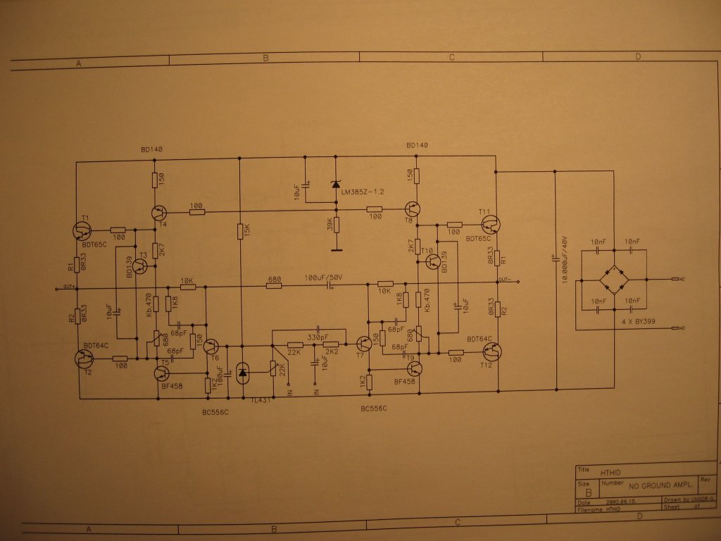

(#) kiborg hozzászólása Jan 5, 2009 /
Olvasgattam a topicot és látom vannak páran, akik értenek a dolgokhoz. A véleményetekre lennék kíváncsi ezzel az erősítővel kapcsolatban.
Érdemes megépíteni ?
Ha kell, tudok pontos működési leírást is mellékelni.
Üdv Kiborg

(#) gb197 válasza kiborg hozzászólására (») Jan 5, 2009 /
Szia.
Építsd meg nyugodtan nem egy rossz kapcsolás.
(#) kiborg válasza gb197 hozzászólására (») Jan 5, 2009 /
Azt írják rá, hogy 40W +-33V-nál.
Ha megemelem a feszültséget pl+-43V-ra, azzal bajt csinálok tartósan ?
Azt már próbáltam, hogy a végfokozatok tápját +-60V környékére vettem, de az "előfok" rész meghagytam +-35-37V körül. Működött, kibírta.
De közben sikerült szereznem 2db 300VA toroidot 28,7V kimenővel. Tekercselgetni nem akarom, ezért gondoltam arra, hogy megkaphatná +-42V-ot. Kell hozzá valamit átméretezni vagy számolni ?
Üdv Kiborg
(#) CHZ válasza agressiv hozzászólására (») Jan 5, 2009 /
Megteheted ott is , nem okoz károsodást , de lényegesen romolnak a paraméterei az erősítőnek, nem csak a teljesítménye .
Hangszóró nélkül bekapcsolása viszont súlyos károkat is okozhat az erősítőben .
Kimenő illeszti a hangszó impedanciáját a végcsövekhez , ezért a tervezett illesztésen hozza az optimumot.
A tápfesz emeléssel csak ovatosan! Nem a tranyók tápfeszültsége a mérvadó, - az csak a feltétele- hanem az alkalmazott kapcsolás. Ebben pedig semmi olyan nincs, ami stabilizálná a jelkövető és feszültségerősítő fokozat áramát. A t3,t4 külön bordára, t5-t9 jó nagy közös bordára megy. Ezen kívűl szerencsés lenne hozzá igazítani a nagyobb tápfeszhez az erősítő fokozat munkaáramát az r4,r5 ellenállással.
R4 és R5-öt mekkorára kellene kicserélnem, hogy jó legyen ?
T3 és T4 bc sorozatú tranyó ! Hogy rakjam én azt közös bordára ?
A T5,T7,T6 csak kézmelegek voltak, így nem is hűtöttem őket, mert minek ?
A T9 és T9 azok igen, kaptak is bordát rendesen.
Szóval ezt a borda témát és az áramot nem értem.
Magyarázd el légyszíves.
Üdv Kiborg
A nagyobb tápfesz miatt t3 és t4 helyett célszerű bf 469-470 -et használni, én ezt szoktam, de jó más hasonló paraméterű tranyó is. Az r4-r5 értékét fejből nem tudom, de ha van ák. szimulátor , haszálni kell.
Ha nincs akkor: r4-r5 értékét addíg növeled cserélgetéssel (természetesen mindig egyforma ellenállással), amíg ugyanakkora feszültségesét hoz létre az r14-r15 elleálláson, mint amekkora alacsonyabb tápfesznél volt.
Tehát a lényeg: r14-r15-ön a feszültség nem növekedhet a tápfesz emelésével. ok?

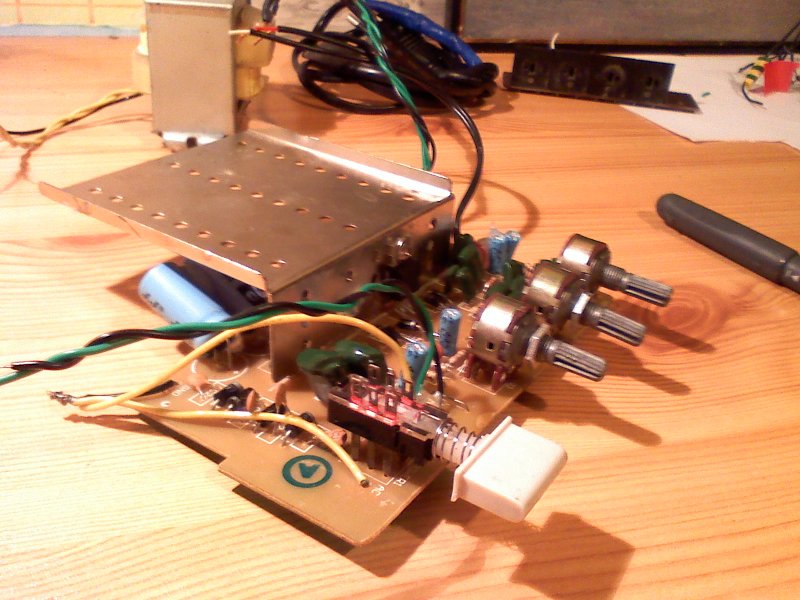

(#) puca3333 hozzászólása Jan 5, 2009 /
Lenne it nekem egy stereo erősitőm..És szeretném összerakni de sajnos nem nagyon értek hozzá..Lehet hogy átvertek mert valamit nem értek..de majd remélem ti segítettek..Nah itt van pár kép róla..ÉS ahogy látom egy stk 461-es a lelke.. CSak azt nem tudom h azt a sok lábát hová kössem..mert csak a lednek..kimenetnek...bemenetnek és a tápnak van vezeték..
Előre is köszii...
(#) hapro válasza puca3333 hozzászólására (») Jan 5, 2009 /
Így kép alapján az egyik egy STK IC hűtőbordával, a másik meg ha jól láttam van rajta még egy kis IC azon a hűtőmicsodán...(Szóval az vagy valami vagy megy valahova). Na de a tréfát félre téve, az talán egy előfok hangszínnel, vagy inkább egy kis teljesítményű végfok hangszín szabályzással. Szerintem nem kompatibilisek.
Szóval akkor engem átvertek ugye.? :no:
Azt nem tudom megmondani, de a képekből ezt vettem ki amit írtam.

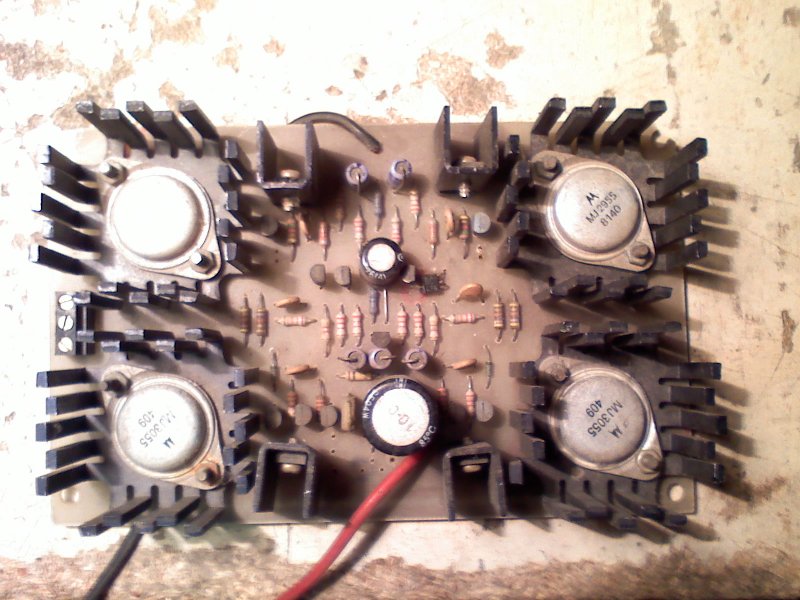

Még egy kérdés..találtam a pincében 2 darab házilag készített 100W-os stereo végfokot..És kellene hozzá egy tápot csinálni..Ehhez kérném segítségeteket..És még azt is hogy mivel nagyon kezdő vagyok hogy hogy lehetne megcsinálni hogy hangszínszabályzós legyen..? Ha hülyeség akkor mindegy mert nem értek hozzá..de ha meglehet csinálni akkor minden megoldás érdekel.. De azért itt van pár kép a végfokomról..
Előre is köszi.
(#) ngyzoli válasza gb197 hozzászólására (») Jan 5, 2009 /
Az alábbi kapcsolást is itt találtam,erről mi a véleményed?
"Ránézésre"ez is szimpatikus,főleg a komplementer-szimmetrikus felépítése,és hogy nem tartalmaz átfogó negatív feedback-et.A csöves bemeneti fokozat nem probléma.
Az ezerszer bevált konstrukciók lekoppintása egy idő után már semmi kihívást nem jelent...ez szerintem is így igaz...
(#) gb197 válasza ngyzoli hozzászólására (») Jan 5, 2009 /
Oh!
Ez sokkal jobban tetszik már nekem is! Kár, hogy valaki a bemenetre biggyesztett egy elektroncsövet, de még így is jobb, minta a cső után mosfet lenne. Az gondolom az elektroncsőről, hogy egy gyengébb redszerben (1 milla alatt) talán még jó is az a szinezettség amit bevisz a rendszerbe, legalábbis bizonyos rendreszhibákat kompenzálhat vele, de ez nállam nem igazán jön be. Ezek a rendszerek sokszor "jobban" szólnak, mint az élő zene, én kifejezetten nem szeretm. Inkább a precíz és pontos hangzás...
Itt egy kapcsolás amit korábban csatoltam, remélem nem építette meg senki, mert hogy döbbenetesen szól...Bővebben: Link
