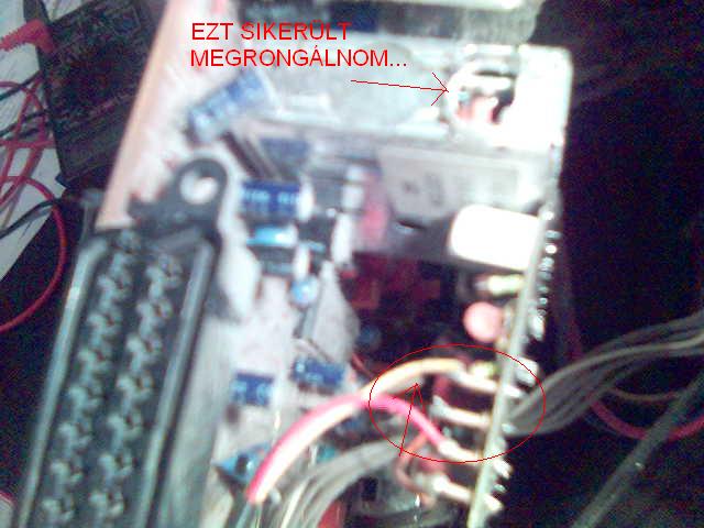

A gondom az lenne hogy sikerült kitépni a TV hatuljából az antenna csatlakozót.... már elég régóta roszul érintkezett most sikerült megszabadítani gyötrelmeitől... Visszaforrasztást megoldom DE! észrevettem hogy az egy vezeték mintha leszakadt volna különösebb gond nem volt a TV vel ezen az érintkezési hibán kívül. Elég hülyeségnek tűnik a kérdés de felteszem: Visszaforrasszam szerintetek? Mire jó ez az egység? Vajon direkt hagyták úgy? A tüskén pedig látszik forrasztási nyom de a TV nek semmi baja nemvolt félek akkor lesz baja ha visszaforrasztom... Előre köszönöm a válaszokat! Kép mellékelve! |
