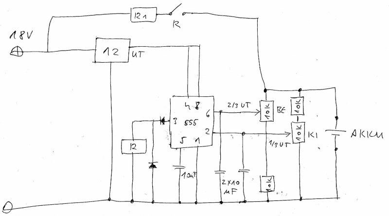

Itt van egy állítható hiszterézisű töltő rajza. Mint a be mind kikapcsolási feszültsg tetszölegesen beállítható
12V Zselés akkunál 13.7-14.7 ajánlanak nálam a saját készítésű riasztomnál tartja a feszültséget évek óta. Az 555 IC stabilizált tápfesz igényel a referencia feszültség miatt. Ha bonyolítani akarod a dolgot akkora az áramkorlátózó R1 helyére betehetsz LM 317 áramgenerátoros IC-t. A három IC 220Ft.

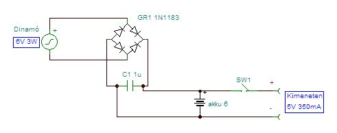

Nekem is hasonló problémám van, csak éppen annyi h még kezdő is vagyok mellékesen... A következőt szeretném megoldani: Kerékpár-dinamóról (névlegesen 6V 3W) szeretnék egy akksit tölteni, ami képes legalább 5V 350 mA leadására stabilan (de csak akkor ha bekapcsolom, tehát mégiscsak időszakosan pl este, ugyanis egyenletes világítást szeretnék.) A kérdésem: -mekkora akksit vegyek -milyen töltésvezérlést használjak a biciklizéskor egyenetlen teljesítményű dinamóhoz? Jó lenne ha nem töltené túl az akksit. A csatolt rajz talán segít nektek egy kicsit.. Előre is köszi: Egy hobbielektronikás biciklis budapesti (fijagtr)
A biciklidinamó nem épp az a szerkezet, amivel az akkut kellene tölteni. Másrészt ne ólomakkut vegyél, hanem NiMH vagy Li-ion akkut, azok kisebb tömegben tudják azt az energiamennyiséget tárolni, mint az ólomakku. Már vannak 3000mAh-s NiMH akkuk, négy ilyennel nyolc órát tudsz világítani egy feltöltéssel, ha 350mA a lámpád. Éjszakára meg bedugod feltölteni.
