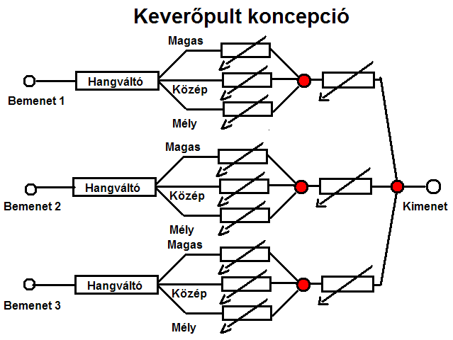

Üdv. Én is keverőpultot szeretnék készíteni min. 3 bemenettel.(Tudom hogy van ilyen itt, de azok mind erősítős pultok voltak, nekem nem kell erősítő bele!) Kezdő vagyok, első projekt lenne, (Áramköröket építettem eddig is, de azokat egy óvodás is megépítené... ) alapismeretek elvétve akadnak (úgy ahogy...), műszerem is van egy pár. Nem szeretném túlbonyolítani a dolgot (semmi fantomtáp, equalizer), van egy elképzelésem de egyáltalán nem ragaszkodok hozzá:
>A bejövő hangot szétkapni egy hangváltón, majd potmétereken keresztül újra összeereszteni, aztán ismét potméter, majd ezt összeereszteni a többi hanggal és bele a kimenetbe. >>A tervem vázlatos rajzát mellékeltem (Bocs ha valamit rosszul jelöltem) A rajzon (ha életképes a koncepció) a piros körökkel jelölt műveletek megoldása lenne a kérdéses, vagyis, hogy hogyan eresszük össze a hangokat (jeleket) (végül is ez a lényege)? (a master volume potméter lemaradt) Megjegyzéseiteket, ötleteiteket, megoldásaitokat, rajzaitokat várom! Köszi előre is! Balsa
Persze! Ezen ha nem néztem el semmit, akkor mindegyiken van az erősítő. Telljesen kezdő szinten vagyok, tehát nem igazán vagyok képes leválasztani onnan azt az erősítőt (Mi tartozik hozzá az erősítő részhez és mi a keverő részhez?), tehát erre szeretnék egy rajzot, leírást, megjegyzést, vagy csak azt hogy mit kell kivennem azokból a rajzokból. Ilyesmikre gondoltam. (Legjobban egy rajz segítene, még az is jó lenne, ha az csak a kérdéses rész [a hangok összeeresztésének az áramköri rajza] lenne az a rajz.)
Ha nem haragszol, nagyon kezdő szinten vagy! Minden keverő része az erősítő, de ezt nem kell összekeverni a teljesítményerősítővel! A keverés és egyéb jelfeldolgozás (pl. hangszínszabályozás) során mindig csökken a jel szintje, amit feszültségerősítőkkel kompenzálni kell. Ráadásul a különböző jelforrások jelszintje is igen különbözik egymástól, amit keverés előtt azonos szintre kell hozni. Keverés után pedig kell még egy erősítő, hogy a kimenő jelet a végerősítők számára alkalmas szintre lehessen erősíteni, kb. 0.775-2V-ra. De ettől nem kell megijedni, pár műveleti erősítővel meg lehet csinálni az egészet!
@lapose: Kösz, belegondolva logikus a dolog (sok ellenállás, stb.).
@Köbzoli: Kösz neked is, lényegében ugyanezt írtad (most olvastam a másik topicot.[jogos a dupla topic elleni érv!]) Sajnos ez tovább bonyolítja a dolgot:1.Találtam időközben egy rajzot (bár vannak homályos részletei) (mellékeltem) - Akkor most ez nem jó, mivel nincs erősítő (konkrétan jelölve)? (gyenge lesz a jel?) -Vagy benne van az erősítés? -(Módosítok) A 9v bemenet az erősítés? 2.Hol tudok akkor szerezni műveleti erősítőt?
Így van! kis erősítésű műveleti erősítő kell bele, hogy pl. a CD ről érkező jelet amik rámennek a szabályozókra, s ez által gyengülnek, vissza erősítsd ugyan arra a szintre. Vagy netán még feljebb, a 775mV-os, stúdió / színpadtechnikai szabvány szerinti vonali (0dB-es) szintre.

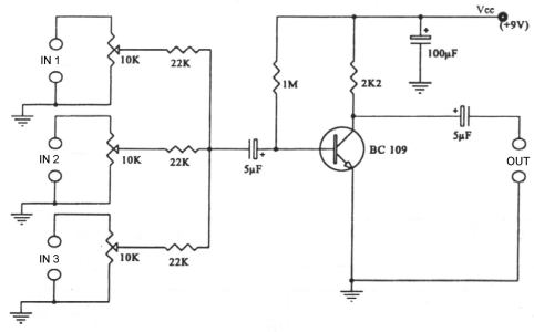

Valaki tudna segíteni abban hogy egy egyszerű tranyós keverő kéne amivel a mikrofon előerősítő jelét keverné a Zenével hogy együtt mehessen a kettő minél kevesebb alkatrészből. (Vásárlás körülményes)
gondoltam a mellékletben szereplő rajzra de az 9V-os nekem meg 12V-kell...
Tessék itt egy kapcsolás amivel tudod próbálini a IC-ket !
Hát ha neked ez a "valami megfelel, akkor nyugodtan kösd rá, a 12V-ra, sokkal rosszabb már nem lehet. De legalább az 1Mohm lábát, ne a tápfeszültségre kösd, hanem a tranyó kollektorába, mert olyan béta függő a kapcsolás, hogy csak na! Ha csak nem torzítót akarsz építeni. üdv! proli007 |
