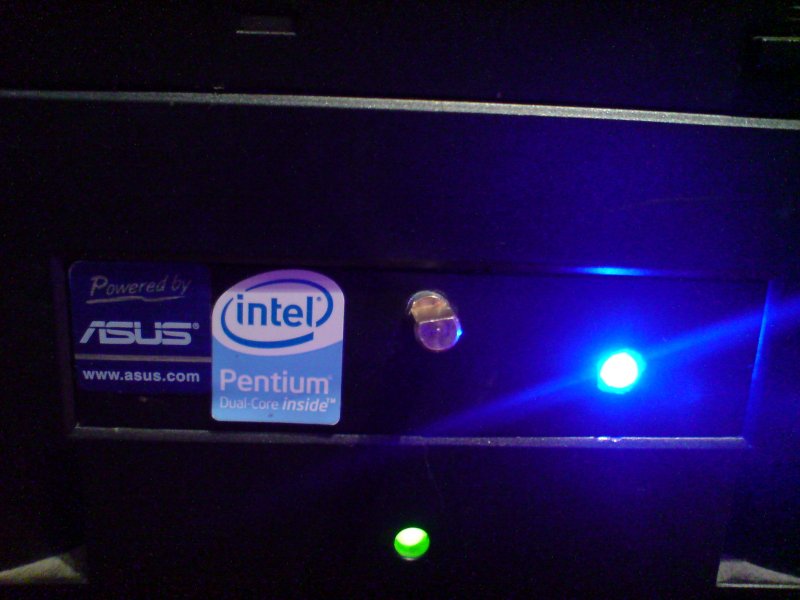

Én is építkeztem,és a remekmű egy pc ventilátor fordulatszám szabályzó.Lm 317t ic a lelke,és egy kék led a visszajelző milyen fordulaton megy a venti.Nem nagy durranás de unatkoztam és ez született.
