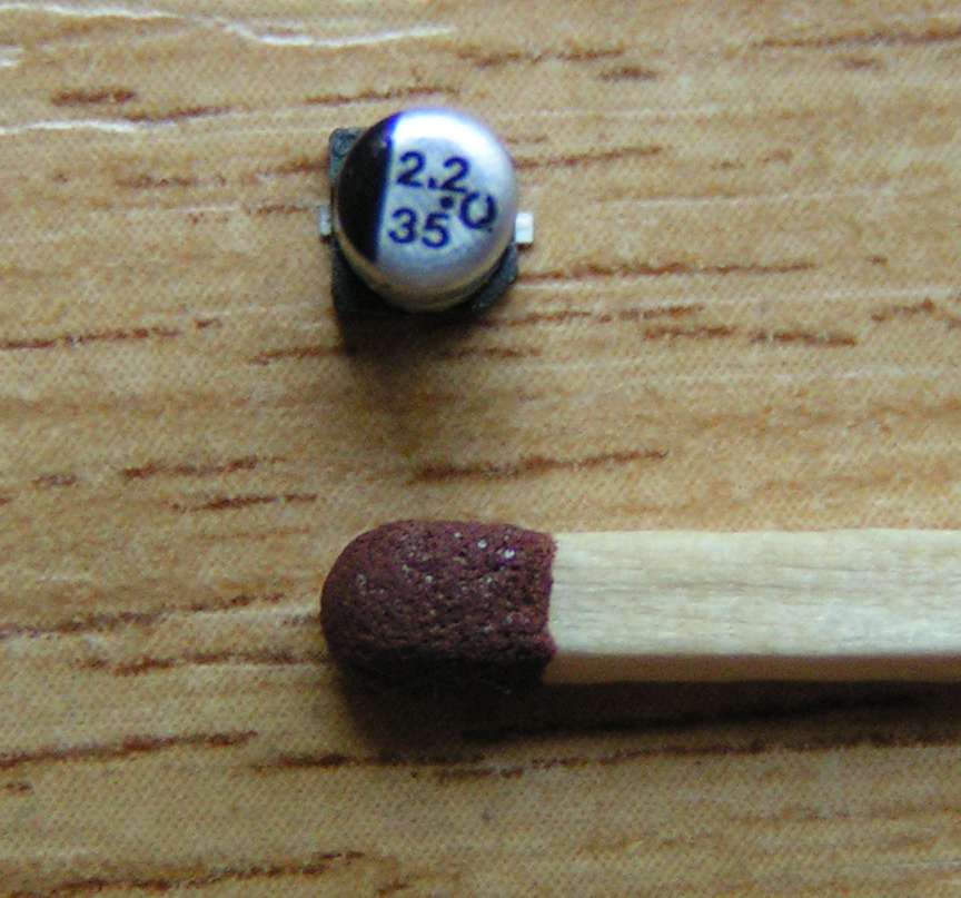

(Azért az SMD trafót, meg SMD kondikat megnézném... )

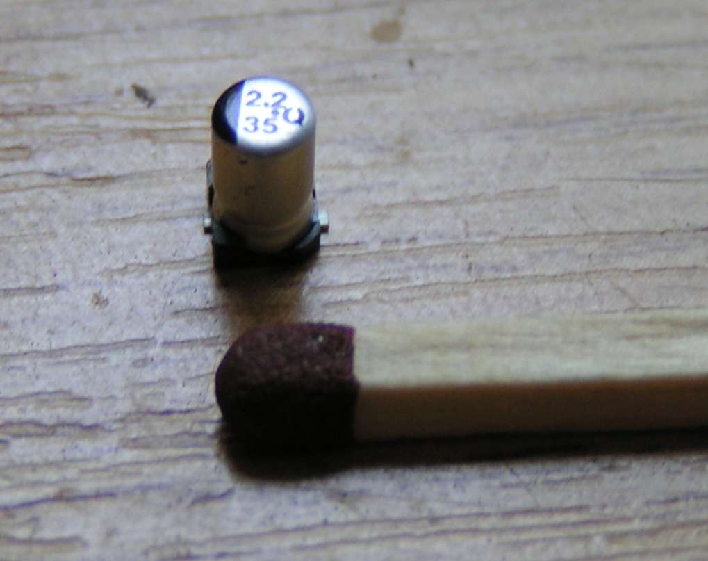

SMD kondenzátort (elkót is) már gyártanak régóta

Norberto! Így már értem, kösz! És az SMD-kondis kieg-t is!

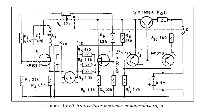

Szevasztok !

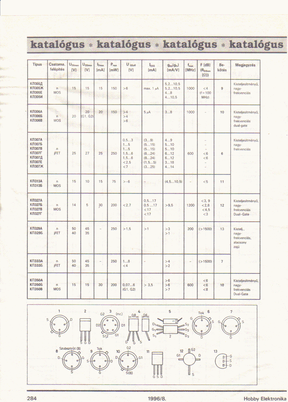

Adódott egy problémám az alábbi kapcsolással, miszerint ezek a nevezetes ( tranyó ) alkatrészek kaphatóak-e.
Sajnos, jobb kép nincs róla, ez is csodaszámba megyen, mert kurrens cuccról van szó ( fanedvesség-mérő).
Aki tud kérem segítsen ! McGyver
A teljes anyag is megvan, nemcsak a kapcsolás,ha valaki mást is érdekelne.
(#) bbatka válasza McGyver hozzászólására (») Júl 25, 2006 /
Elnézve a kapcsolást BF245, 2N3904, 2N3906 (BC548,BC558) felhasználásával próbálnám megépíteni. Ezek régi Orosz félvezetők, nem túl korszerűek.
(#) McGyver válasza bbatka hozzászólására (») Júl 26, 2006 /
Pont ez a problémám, hogy mit mivel helyettesítsek. Ehhez kellene a segítség.Köszi a választ.:yes:

Nem tom potnosan de amik a kapcsolásban vannak azok orosz cuccok? Mert nekem van valami orosz helyettesít papírom hogy mit mivel lehetne.Majd mingyárt megnézem.

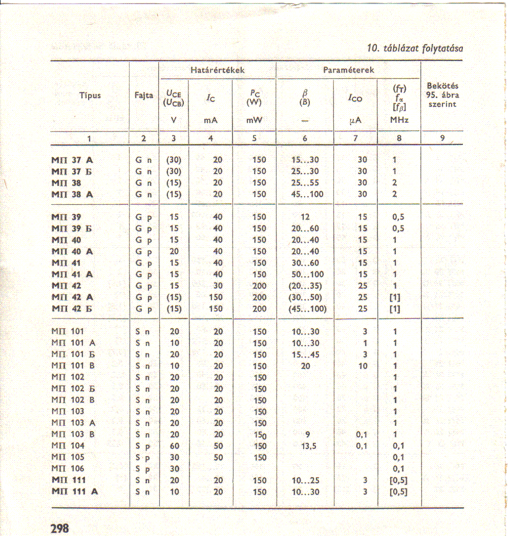

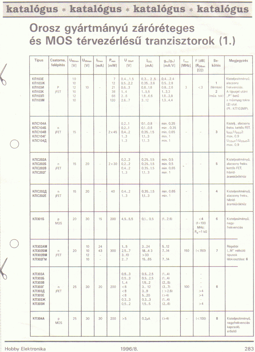

(#) Remci válasza McGyver hozzászólására (») Júl 26, 2006 /
Helló! ÉN ezeket találtam hátha tudod használni. A KT 608A-ról viszont semmit, de talán majd más. Szia.
képeket piszkálta: szabi83
(#) Remci válasza Remci hozzászólására (») Júl 26, 2006 /
Bocsi mégis találtam. A katalógus szerint BFY 33 a hazai helyettesítője

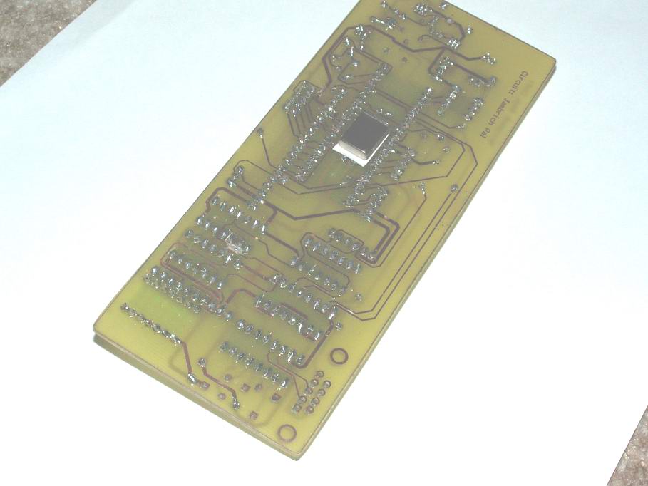

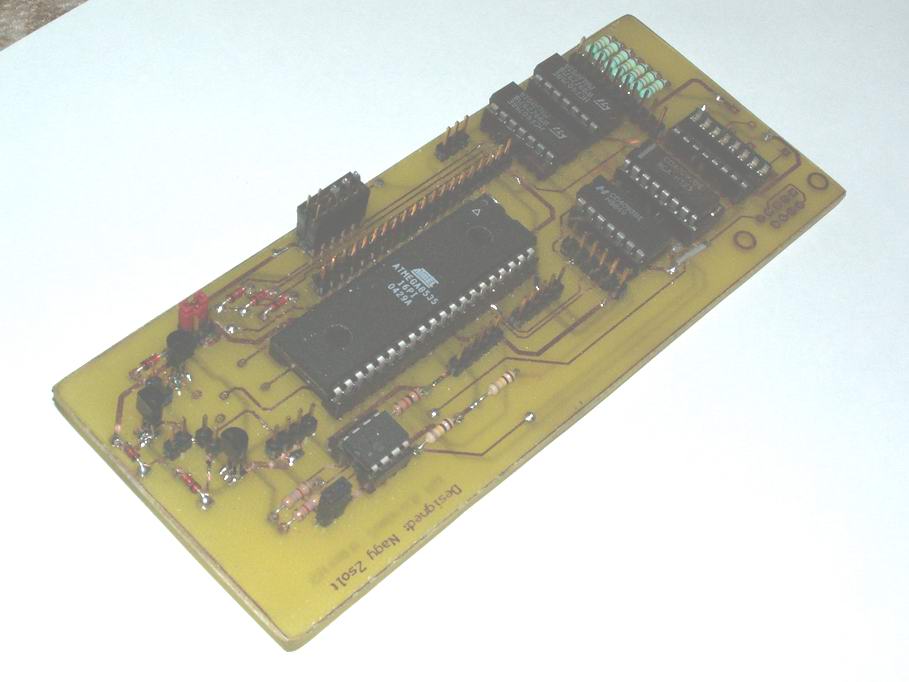

Az utóbbi időben, az erősítőm átalakításán dolgozom! Az átalakítás egy grafikus LCD -t és digitális hangerőszabályozást...stb. takar! Pár napja elkészült a vezérlő panel, és gondoltam felrakom ide! Működés közben nem készítettem fotókat, de működik !
A kvarc sajnos a forrasztási oldalra került, mert nem tudtam kisebbet beszerezni, olyat amelyik befért volna a 40 - es ic foglalatba! Na sebaj....

(#) Norberto válasza Pavel hozzászólására (») Júl 28, 2006 /
Nagyon kulturális munka! Gratulálok hozzá!
Ha majd lesz időd (és képed), akkor tehetnél fel fotókat a működéséről is bátran
Egyébként milyen kvarc az a 2. képen? 4 MHz? 20 MHz? Mert ilyen értékekből van itthon nekem lapos verzió (Sőt, 10 MHz-s is van) (Ha gondolod......)

(#) Pavel válasza Norberto hozzászólására (») Júl 28, 2006 /
Ez jó !! ilyet vadászatm én is csak nem kaptam! És kicsit türelmetlen voltam ! Holnap teszek fel képeket a működő panelről! Ami a panelon van az is 4 MHz- s
