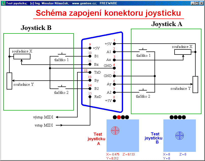

Ezt a kapcsolást itt találtam:
http://www.gsrcade.co.uk/steering_wheel.shtml
A cuccnak csak a felét csináltam meg, lehet azért nem megy, de szerintem külön is mennie kellene. Gyanus nekem a kapcsoládban hogy a potik harmadik lába nincs legalább a negytívra kötve. Így nincs mihez viszonyítania.

(#) Frankye válasza Darazsx hozzászólására (») Jan 30, 2007 /
Hááát... Jobban megnézve a rajzot, ez valóban gyanús...

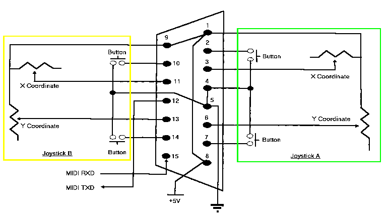

(#) Darazsx válasza Frankye hozzászólására (») Jan 30, 2007 /
Találtam másikat de ez majdnem ugyan olyan.

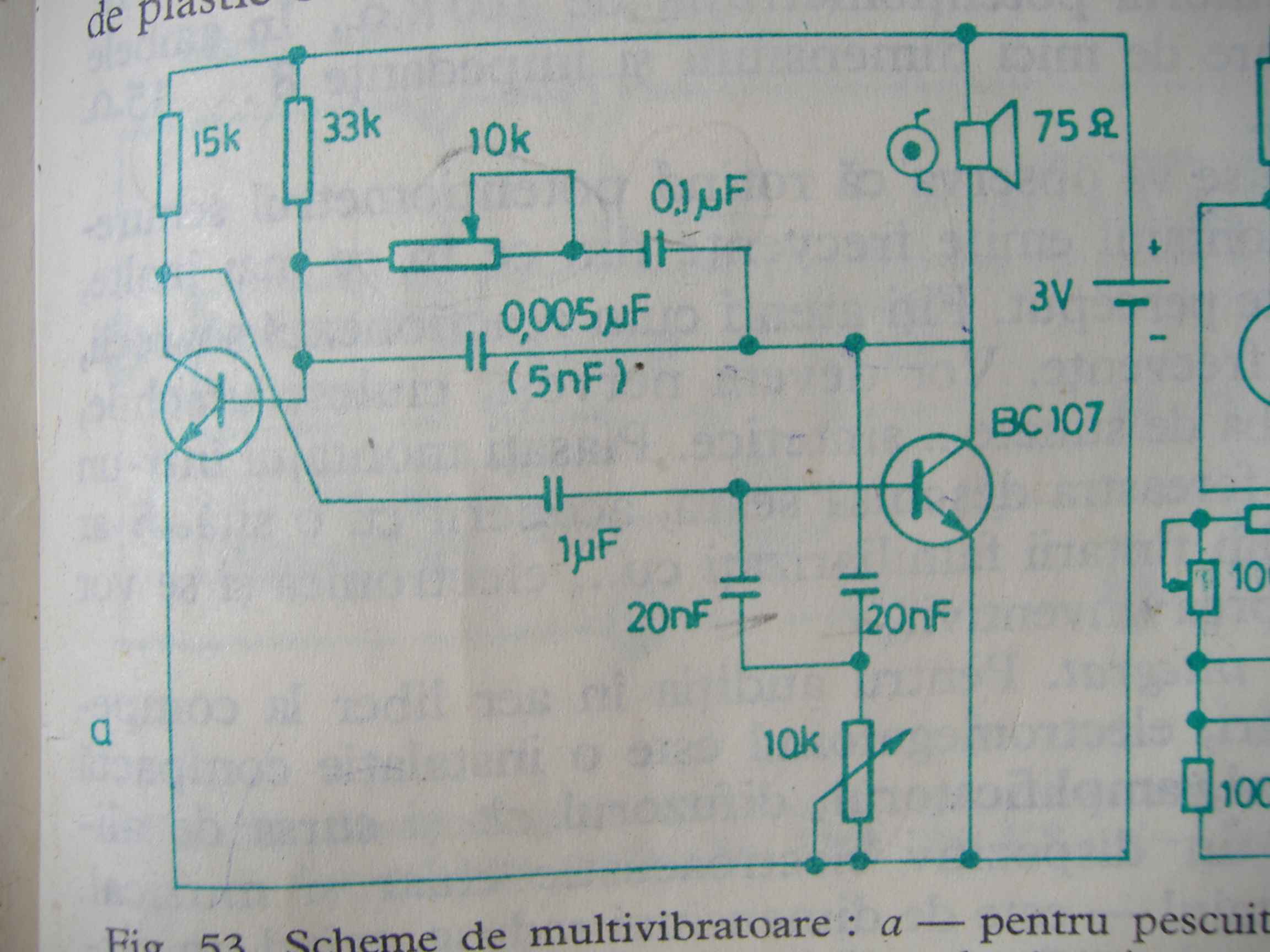

(#) Ricsa hozzászólása Jan 30, 2007 /
Gors kérdés. Ezzel a kapcsival meg lehet szggatni az áramot? Mármint úgy értem, hogy ha adok rá mondjuk úgy 5 voltot, akkor ami kijön jel az 5V x frekvencia lesz?
(#) corleone válasza Zoltan.ms hozzászólására (») Jan 30, 2007 /
kb. 60-70m távolságot kellene áthidalnom vele; csak kábelen tudom átvinni a jelet; akkor ez így nem igazán fog menni; de akkor hogy?
(#) Balázs válasza Ricsa hozzászólására (») Jan 30, 2007 /
Igen, ez egy négyszögjelet ad le, az amplitúdó pedig közel azonos a tápfesszel.
(#) Ricsa válasza Balázs hozzászólására (») Jan 30, 2007 /
Köazönöm a választ. Az mit jelent, hogy közel azonos a tápfesszel? Ugyanannyi, vagy kicsit kevesebb?
Picit kevesebb, de ez abszolút elenyésző. Nyugodtan számolhatsz a tápfesszel.
Köszönöm a gyors választ! Még annyi, ohgy egy transzformátort akarok erre kötni, szóval ez lesz a "váltóáram fázisa". Ezt a jelet kötöm az trafó egyik lábára, a másikra meg a GND-t?

(#) Frankye válasza Darazsx hozzászólására (») Jan 31, 2007 /
Sőt! Első ránézésre (bár megvallom őszintén, nem hasonlítottam össze őket egymás mellett, de) tök egyformának tűnnek...
(#) Darazsx válasza Frankye hozzászólására (») Jan 31, 2007 /
Nincs nagy külömbség, csak annyi, hogy egy-két láb nincs össze kötve, de min egy mert ez sem megy.
Pffff... Ez xar!
(#) Darazsx válasza Frankye hozzászólására (») Feb 1, 2007 /
Valami alapja csak van a rajznak, nemhiszem, hogy csak a hasára ütött és kész is volt a rajz.
(#) Frankye válasza Darazsx hozzászólására (») Feb 1, 2007 /
Igen, ez kevéssé valószínű.
Nem tudom, milyen beállítási lehetőségek vanak a hangkártyád szoftverjében, esetleg abban az irányban kellene kutakodni. (Lehet, hogy hülyeség, amit írtam, akkor sorry!)

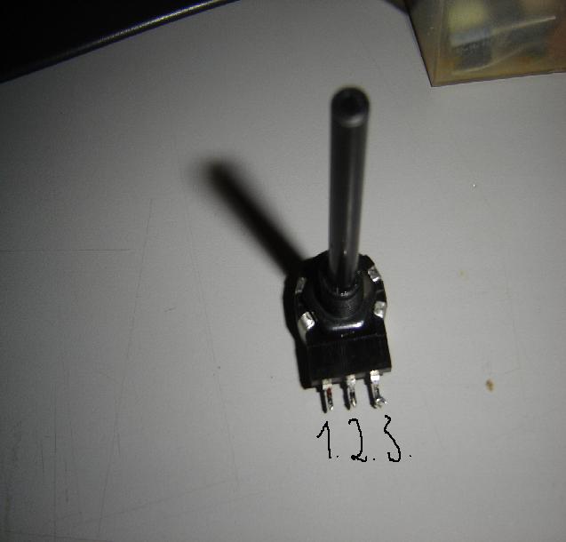

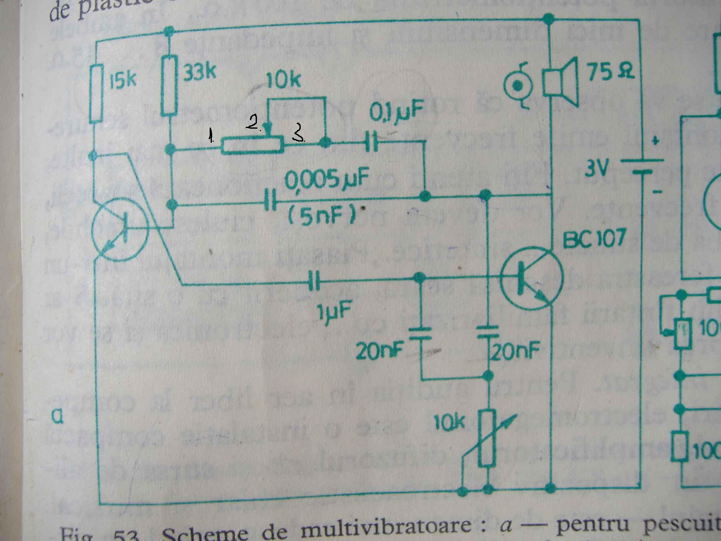

(#) mefi01 hozzászólása Feb 2, 2007 /
nekem az a bajom hogy mindig összekeverem a poti lábait.
van három kivezetés 1más mellett és sose tudom melyik melyik a kapcsoláson.
[pld.: (lásd csatolt kép)
nem tudna valaki rajzolni nekem róla valamit.
nagyon megköszönném és a válaszokat előre is köszi.
(#) maTaKee válasza mefi01 hozzászólására (») Feb 2, 2007 /
asszem így
