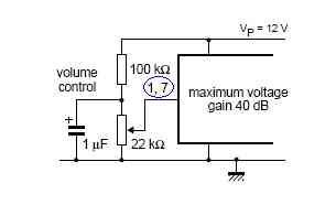

Tudna nekem segíteni valaki, hogy egy erősítő ic-nél hogyan működik a dc volume control?
"TDA7057AQ"
Van egy kis erősítőm, amin van két kis pin csatlakozó a hangerőnek, de nem tudom, hogy ide mit is kéne kötnöm, potmétert, vagy feszültséget?
http://www.hqvideo.hu/datasheet/3/385.pdf
A linken van a delikvens, egy referencia kapcsolással, szerintem nekem valami nagyon hasonló van!
Van valakinek ötlete, hogy hogyan tudom ezt megszólalásra bírni???
Előre is köszönöm!
(#) szabi83 válasza Fidel hozzászólására (») Feb 3, 2007 /
tesssék így: :nezze:
poti középső lábát kell kötni az 1 -es és a 7-es lábra.
üdv

(#) Fidel válasza szabi83 hozzászólására (») Feb 3, 2007 /
Köszi a választ!
Én nem értek ehhez a kütyühöz, ezért lehet, hogy hülye kérdés!
A potméter helyett elvileg rövidre zárhatom a két kivezetést, akkor is kéne szólnia??
