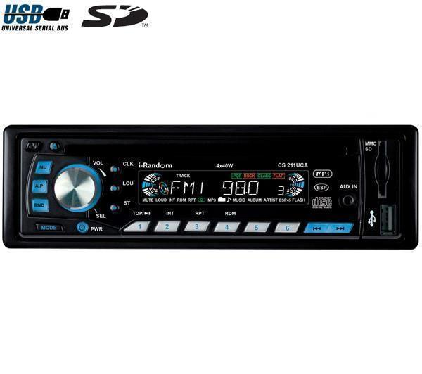

Viszont a márkája kicsit dzsungabunga...![]() Ő lenne az: Irandom CS211UCA Találtam leírást is... (Régebben nem nagyon volt. )

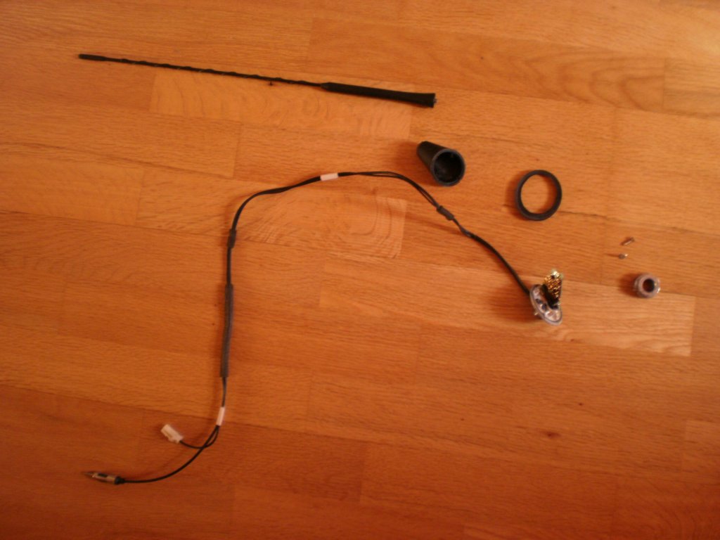

Sziasztok! Segítségre lenne szükségem. Vettem egy Dab-os autósrádiót, amihez küldtek egy antennát. A magnóhoz csatlakoztatom az antennát, és azt írja ki a magnó, hogy "No signal" (azaz nincs jel). Az antennához 4 méteres kábel van, ebből arra következtetek, hogy a hátsó szélvédőre kell felragasztani. Az analóg jeleket is gyengén vette a rádió, de ezt egy új antennával megtudtam oldani. Viszont a digitális része, még mindig nem működik. Ha van valakinek jó ötlete, legyen szíves írja meg, hogy mi lehet a probléma! Egyébként a CD-s rádió és az antenna is új.

Nekem ilyen, vagy ehhez nagyon hasonló belső antennám van. Az a baj vele hogy nagyon rossz minőségben tudom vele fogni az adókat (pl:10km-re lévő rádiót csak recsegve). Ezeket hogy kell bekötni pontosan? Van egy antenna dugasz, egy hosszú kábel és egy rövidebb csupasz fém kábel rajta, az utóbbi kettő mire való? Testhez kellene kötni? A hozzászólás módosítva: Dec 30, 2013
Az antennában erősítő van. Ennek kell tápot, és testet is adni. Lehet, hogy a rádió az antenna bemenetén tud tápot is kiadni, ezt mérd ki, a testhez képest, akkor a vezetéket nem kell bekötni, de a csupasz vezetéken testet mindenképpen kell.
Ha tennél fel képeket a kábelekről akkor egyértelműbb lenne. Így csak sejtem, hogy a két kábel az erősít tápja. A rövidebbik a negatív és azt valahol a karosszériához, vagy egy testkábelhez kell kötni, a hosszabbik a pozitív és azt a rádió elektromos antenna vezetékéhez kell kötni. Azon bekapcsolt rádiónál van feszültség. Az antenna dugasz meg gondolom egyértelmű. Ne csodálkozz a gyenge vételen táp nélkül ez az antenna nem működik.
Nem az antenna kimeneten van a táp, hanem így mint itt az 5-ös vezeték.
Holnap (vagy holnapután) megpróbálom akkor megoldani, ha nem megy majd maximum csinálok képeket és úgy látszik majd mi, hogy van.
A csupasz fém harisnya a test, a karosszériához kell kötni. Az antenna dugó a rádió hátuljába. Valamint lennie kell egy vékony vezetéknek, lehet, hogy az antennakábellel van egybe öntve és csak a végén válik szét. Erre kell a rádióból a kapcsolt +12V, a rádión ez ant., vagy rem.out néven fut, általában kék vezeték. Táp nélkül még rosszabb, mint egy darab sima drót.
