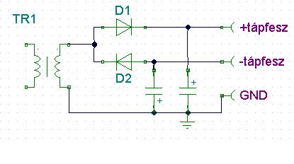

Szétszedtem az egészet és 2dióda volt benne.Lehet egyenirányítani két diódával is??A képen látható módszer azért nemjó mert nekem megvan a +,-,gnd kábelek.
Vagy mien tipusú diódát kell venni??? mert ez 1985-ben készült szal ilyet nemigazán lehet kapni.. ![]()
Szia! lehet egyenirányítani 2 diódával is, ha van 2 tekercs akkor egyszeres tápfeszt simán lehet velük előállítani, ha +/- táp kell, azt is meglehet csinálni, de így (egyutas egyenirányítás) nagy értékű kondik kellenek utána pufferelni mert nagyon hulámos lesz a fesz ezek hiányában. Én úgy gondolom ez amit most leírtam nagyon alap dolog, itt a HE-n is van róla egy cikk, érdemes lenne kérdezés előtt körbenézni! http://www.hobbielektronika.hu/cikkek/egyeniranyitok_-_tapegysegek.html

![]() Amúgy csak az a baj hogy (lehet én vok hülye) de sztem Tom025 félreérthetett mert az egyenírányítást én is elolvastam(most is ![]() ![]()
Szerintem gréc kell mivel olcsóbb mint a nagy puffer és simább sokkal!(4 dióda a trafó középmegcsapolásosés ez a GND)Nagy teljesítményő erősítőben nem is láttam a két diódás megoldást valószínű nagyon búghat vele!
A búgásra nemgondoltam...akkor marada a "gréc".
