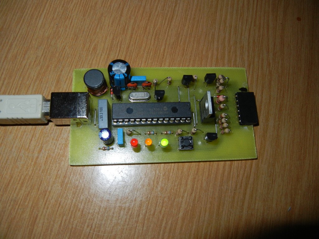

(#) Sanyesz5 hozzászólása Jún 19, 2011 /
Sziasztok,ma készültem el az első pickit2 vel,némelyik alkatrész kicsit nagyobb méretre mint kellene,de működik
Amennyit szívtam a maradék tn120 magyar lakkal,csoda hogy sikerült
(#) zenetom válasza Sanyesz5 hozzászólására (») Jún 19, 2011 /
Jó lett!

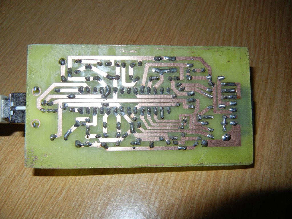

Másik oldaláról kapunk fényképet?
(#) Sanyesz5 válasza zenetom hozzászólására (») Jún 19, 2011 /
Köszi,a másik oldal már nem ennyire jó,köszönet a lakknak,a forrasztóm is valamiért taknyolt kissé.
Nem is olyan vészes. Én annó kézzel rajzoltam meg.
(#) Zoli_bácsi válasza Sanyesz5 hozzászólására (») Jún 19, 2011 /
A vezetősávok között elég kicsi a szigetelőtávolság. Nem volt zárlat? Egyébként jól fel van felépítve.
Maratás után kellett kicsit javítgatni,de nem volt vészes.

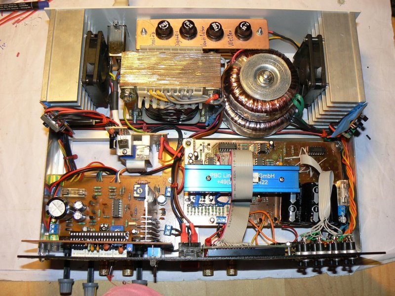

(#) Srajmund hozzászólása Jún 19, 2011 /
Múlt hétvégén végre öszeraktam véglegesen a labortápegységem.
A bal oldali Attila86 analóg labortápja, a jobb oldali az Elektor PIC-es digitális. A jobb oldalon alul helyet kapott egy Weller táp is. Néhány kép.....
(#) janikukac válasza Srajmund hozzászólására (») Jún 19, 2011 /
Szép kivitelezés! Ötös!
(#) Srajmund válasza janikukac hozzászólására (») Jún 19, 2011 /
(#) Dániel X válasza Srajmund hozzászólására (») Jún 19, 2011 /
Szép kivitelezés. Ha szabad lenne 2 kérésesem: a trafók nem melegítik/zavarják egymást? A weller táp kimenetének mért nem egy csatlakozót építettél be?

(#) zolee1209 válasza Srajmund hozzászólására (») Jún 19, 2011 /
Egész jól sikerült, egy kérdésem lenne:
Az 5W-os ellenállás körül lévő hűtőborda (?!) csak rögzítési célt szolgál, vagy hűt is valamit? Ha pedig pont az 5W-os ellenállás hűtése a cél, akkor miért így lett megoldva? Számomra a műanyag gyorskötöző alkalmazása a legcsúnyább ezen a ponton.
(#) Srajmund válasza Dániel X hozzászólására (») Jún 19, 2011 /
Köszi,
Egyáltalán nem melegszenek a trafók, jóval nagyobb teljesítményűek, mint amekkorák kellenének a tápegységekhez.
Az egy csatlakozót nem értem. Hacsak nem olyanra gondolsz ami a két csatlakozást egy "házon" belül megoldja.....
Olyat a HEStoreban nem találtam, meg a Wellerem végén gyárilag rajta a lengő banán dugó
(#) Srajmund válasza zolee1209 hozzászólására (») Jún 19, 2011 /
Köszi, Az 5W-os ellenállás ereditleg a panelon foglalna helyet. Megmértem 2A-terhelés esetén 60 fokos volt. Nagyon nem vagyok híve az ilyen típusú hőforrásoknak főleg nem a panelen. Ezért tettem ki a panelről erre az alu sínre.
A gyorskötözőt még átgondolom, de úgy tudom lehet ebből alumíniumból készültet is kapni, de amíg nem tudok venni marad a műanyag. Egyébként egyetértek, hogy nem valami szép.....
Igen arra gondoltam csak nem tudtam értelmesen megfogalmazni. És így már értem mért banándugó aljzat van beépítve. Még egyszer gratulálok.

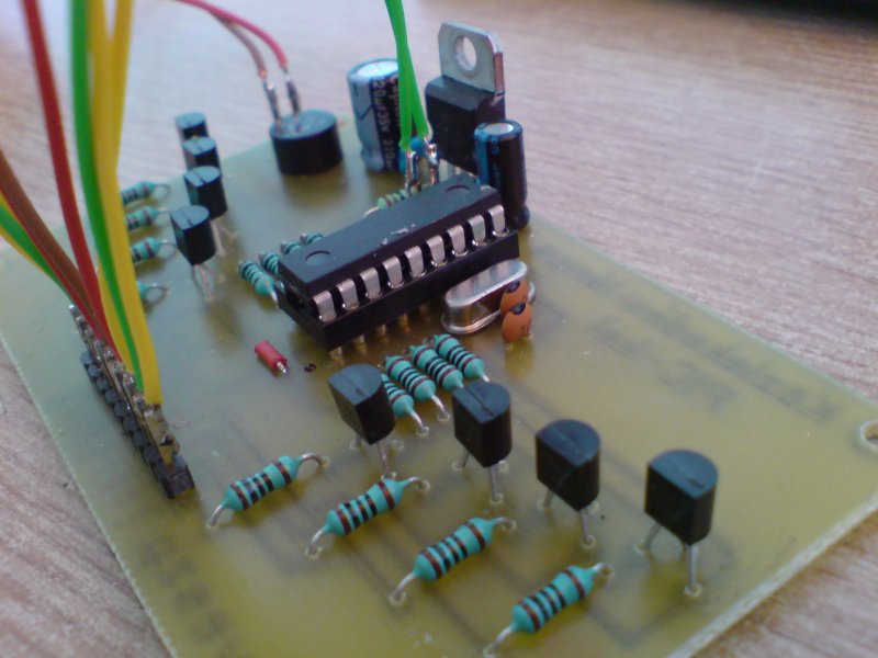

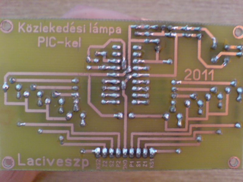

Sziasztok! Ma elkészült a kapcsolás nyákterve, gyorsan össze is lapátoltam, elsőre működik. A kapcsolót bármikor be lehet kapcsolni, a két lámpa végigfut sorban és azután áll át villogóra. Ha a kapcsolót kikapcsoljuk, a folyamat előröl indul két sárgával, amit két piros követ, és így indul el a lámpaciklus. Az előtétellenállásokon még variálni kell, látható, hogy némelyik nagyon erősen világít. Az első PIC-es kapcsolásom, nagyon örülök neki, hogy működik. De beszéljenek a képek és a videó.

(#) mraulajos válasza Laciveszp hozzászólására (») Jún 20, 2011 /
Ez nagyon pipec!
Az időket tudod rajta változtatni? Mennyi ideig piros, mennyi ideig zöld stb. Továbbá, ha két áramkörből csinálod meg a két lámpát, és beállításkor a kettőt egymás mellé rakva, vezetékkel összekötve programozod be, majd leválasztod egymástól, és bizonyos távolságra helyezed el őket, mint ha valóban forgalmat irányítanának, és a programozás alapján ezt hosszú ideig tudják tartani. Már mint a megfelelő lámpa váltást.
Nekem ez nagyon tetszik!
(#) janikukac válasza Laciveszp hozzászólására (») Jún 20, 2011 /
Igazán dicséretre méltó! Én is kezdő PIC-es vagyok, de még idáig nem jutottam el ! Sok sikert a továbbiakban!
A nyák is szép. Mivel csináltad?
(#) Laciveszp válasza mraulajos hozzászólására (») Jún 20, 2011 /
Hali. Köszi szépen. Az időket csak programban tudom átállítani, arra még nem jöttem rá, hogy potméterrel hogyan kéne. 5s két sárga, 6s két piros, 2s piros-sárga, 6s zöld(mellette villog a sárga), 2s sárga, 6s piros...
Én ezt terepasztalra készítettem, egy félpályás útlezárásnál lesz felhasználva.
(#) Laciveszp válasza janikukac hozzászólására (») Jún 20, 2011 /
Hali, köszi szépen. A nyákterv sprint layouttal készült, a panel sósav+peroxid keverékével lett kimarva.

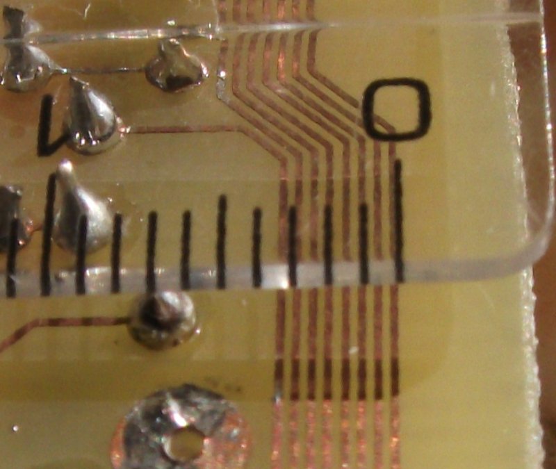

(#) vagnerjazon hozzászólása Jún 20, 2011 / 1
Ez igazából nem építmény, hanem NYÁK(részlet), de gondoltam, megmutatom, mert szerintem elég jó lett ahhoz képest, hogy vasaltam(illetve lamináltam, de mivel annak nem elég nagy a hőmérséklete, így a vasalóval kezdem, aztán laminálom). Látható, hogy kb. 3,5mm-es sávban megy egymás mellet nyolc vezetősáv.
(#) zsoltee0001 válasza vagnerjazon hozzászólására (») Jún 20, 2011 /
:eek2: nem gyenge!
(#) t0bi válasza vagnerjazon hozzászólására (») Jún 20, 2011 /
Most már minden eszköz adva van, hogy a vicsys féle gyönyörűséges nyákokat le tudjam utánozni. Ez is 3 vonal mm-enként. Már csak egy kis művészi érzékre kell szert tennem. Bővebben: Link
