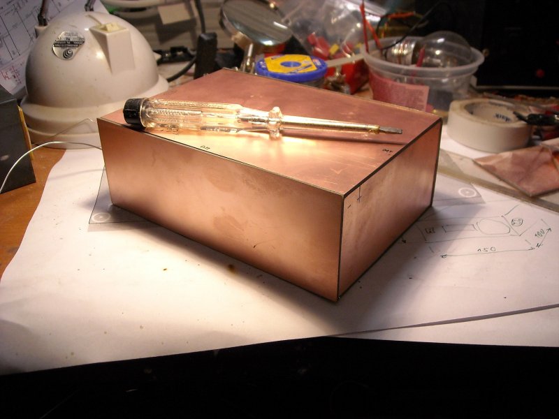

Én is dolgozgattam. Most készül a doboz a páka vezérlőmhöz. Csupán 15cm széles és mindössze 5cm magas lesz. Ezúton mondanék köszönetet t0bi-nak, a remek kapcsolásért!
Szívesen fogadnék ötleteket, hogy milyenre fújjam majd a dobozt... ITT

Szép lett! A tápegység (?) marad lyukraszteres panelen? Szerintem matt feketében jól mutatna a doboz...
(#) vicsys válasza Abukodonozo hozzászólására (») Jún 20, 2011 /
Köszi
Marad, mert az alap egy fénycső belseje, átalakítva. Ennél kisebbre én se nagyon tudnám áttervezni. Így a PC trafót mellé biggyesztettem és kész is.
A fekete/ezüst kombón filózok...
(#) Abukodonozo válasza vicsys hozzászólására (») Jún 20, 2011 /
A fekete ezüsttel jól hangzik. További jó munkát!
(#) janikukac válasza vicsys hozzászólására (») Jún 20, 2011 /
Egyet elárulsz? Honnan van mindig nyákod doboznak?
Amúgy szép!

Köszi! Nagyon szép lett! :kalap:
Ebből is látszik, mennyi mindenre fel lehet használni a kidobott fénycsövek elektronikáját.
Sajnos ilyen szépen nem tudok dobozolni, ezért betettem egy 135x75x50-es lomexes dobozba 420-ért. Nem érné meg egy gyári dobozba betenni?

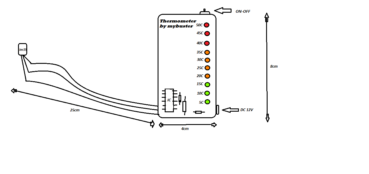

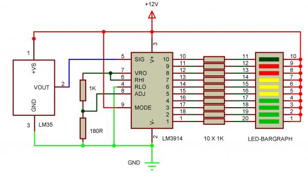

hellosztok!
Ma este kész lesz végre a thermometerem a kinti hőmérsékletet fogja mérni!
