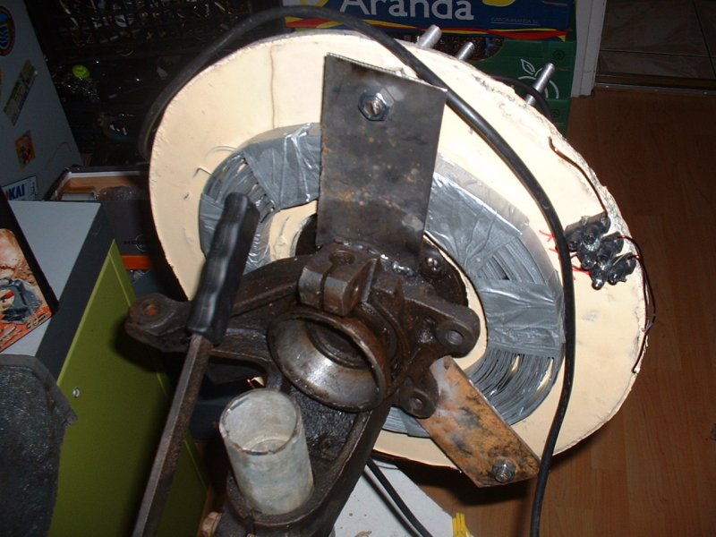

Összeraktam a generátort. Még a vaskarika hiányzik róla. Kíváncsiságból vaskarika nélkül mértem a leadott egyenáramot ( 3db diódahídra kötöttem rá) Elég lelombozó volt az eredmény 3-3,5V-ot adott le.
Viszont érdekes mennyit számít a vaskarika. Egy szálból csináltam egy karikát, 0,5mm vastagot, 1,6mm széleset. Érdekes, de ez a vékonyka kis szalag felnyomta 5,5V-ra a leadott feszültséget, és nem volt szigetelve csak a két véget összefogtam szorítóval. Valószínűleg ha a ma hozott szalagokból csinálok egy hosszút és ha jól leszigetelem akkor talán 13-14volt lejön belőle. Viszont terheletlenül mértem, úgyhogy nem tudom terhelten mit tudna teljesíteni. Egyenlőre ennyi, holnap megcsinálom a karikát, és meglátjuk...

Az egymenetes vasmag máris további reménykeltő. Valahogy célszerű lenne terhelten lemérned azonos fordulatokon légmagos és végleges vasmagos állapotában, hogy veled együtt mindannyian lássuk a tényleges, számszerű különbséget. A mérési adatokra változatlanul kíváncsi vagyok. További sikereket!
Egyenlőre az azonos fordulatszám megteremtése a gond. Egyenlőre kézzel pörgettem meg ami talán 70-80 fordulat lehet. Majd csinálok valami adaptert amivel fúróval meg tudom pörgetni.

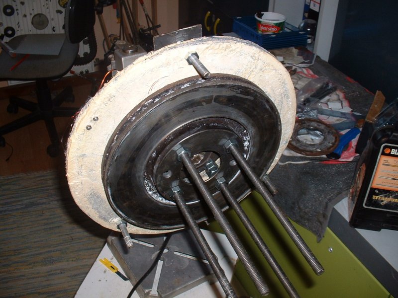

Azt szeretném kérdezni, hogy a mágnesek alakjainak van valamilyen szerepe, vagy mindegy milyen alakú?
A másik, hogy a légmagos tárcsagenerátorban, a tekercseknek mindkét mágnes felőli oldalukon pusztán ,mindenféle anyag közbevetése nélkül kell hogy minél kisebb légréssel "érintkezzen"? Köszi
Nem egészen tudom mi a szerepe a mágnes formájának, az enyémben akkora és olyan formájú mágnesek vannak mint a tekercsek közepe. A légrésnek pedig mindkét oldalról a lehető legkisebbnek kell lennie, hogy a lehető legközelebb legyenek a mágnestárcsák a tekercsekhez és egymáshoz.

Büszkén jelentem hogy készen van a generátor. Elkészült a vaskarika abból a rengeteg hulladékszalagból amit a vastelepről hoztam. 4,5centi vastag lett, nem lett teljesen egyenletes, de a célnak megteszi. Így is kb 2 kiló lett a karika súlya és kb 60m szalag van benne. Ugyanannyira megpörgetve mint az előző teszteknél (tehát kézzel ahogy csak bírtam) 8-8,5V jön le belőle. Tekintve a vaskarika nélküli teszteket, több mint 5V-al többet termelt azonos fordulaton. itt az oldal alján van egy kis táblázat hogy hogyan termel, valószínűleg az enyém is 200 /perc fordulaton fog elkezdeni tölteni.
A vaskarikát külön nem rögzítettem, épp beszorult az állórész és a tartója közé, ezenkívül a mágnesek is odafogták ahogy kell. Első lépcső megvan, jöhet az oszlop és az elektronika Kicsit meglepődtem hogy elsőre összejött....

Nem is az 5V-al több a lényeg, hanem az arány: 2,5-szeres üresjárati fesz. durván egyforma fordulaton! Teljesítményben terhelten persze nincs ekkora különbség, de jelentősen nagyobb a külső vasmag nélkülinél. Nem lepne meg a 2-szeres viszony sem. Az én szememben nagyon jól vizsgázott ez a generátor típus. Az eredményeid szerint is az egyik legjobb tárcsagenerátornak tekintem. Várom a további beszámolókat és a folytatáshoz is sok sikert!

Sajnos az első tesztek elég lelombozóak voltak. Terhelésként egy 65W-os H4-es autó izzót használtam. Fúróval pörgettem meg. A fordulatszám kb egyharmada lehetett a fúró üresjárati fordulatának (2800max/3=~930)
Így volt 15V és 5,7A ami jóindulattal is kevés, csak 80W, deltába kötve pedig csak 37W. Szóval eddig bukás, kérdés vissza lehet, e hozni... Megpróbálom még közelebb rakni a mágneseket és a vaskarikát, lecsiszolom elől hátul az állórészt addig hogy a tekercsek éppen kilátszanak, legvégső esetben készítek egy új állórészt 12 tekercsel, 1mm-es drótból, a lehető leglaposabbra. Ha már belekezdtem és beleöltem egy valag pénzt nem hagyom hogy füstbe menjen. Egy 100-120W-os már szépen tudna tölteni egy akkut. |
