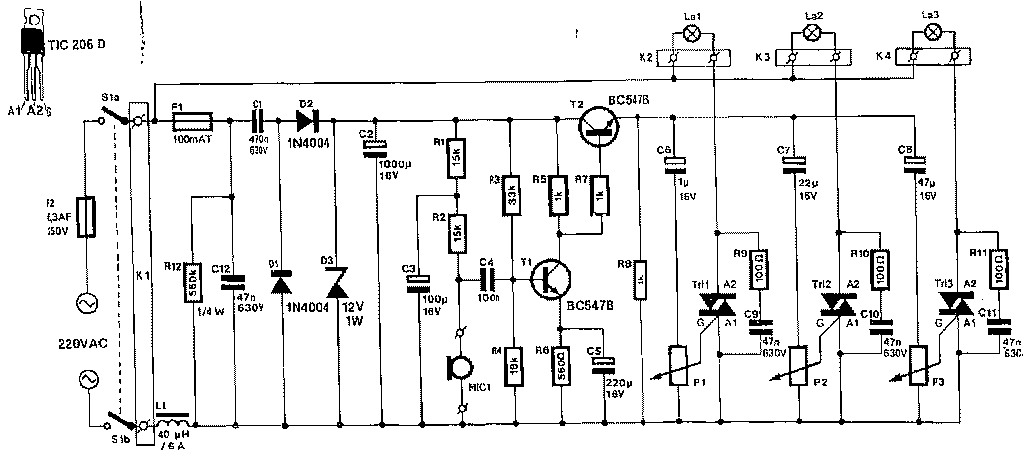

Na szóval erről lenne szó. Bővebben: Link Ha jól értem, a felső részben lévő LED is villog a mélyekre, kis jelszinten is. És ha jól értem akkor milyen gyorsan is villog ez a LED?
Alapvetően olyan gyors, amilyen a zene üteme. De módosítható C8 választásával. De ha az alsó részt is megépíted, az már sokkal dinamikusabb lesz. üdv! proli007

Proli007 Bass-villogójára készítettem egy Alkotós paneltervet, amit össze is raktam a teljesítményrészt egyenlőre még kihagyva. Mert ennek van teljesítményrésze is, tehát hálózati feszültséget kapcsolgat, mehetnek bele nagyobb izzók is.
Megépítettem a csatolt kapcsolást. A problémám pedig az vele, hogy akármilyen mikrofont teszek bele, nem működik. Ha azonban bármilyen fém tárgyal megérintem a mikrofon + kapcsát, nyitnak a triakok (persze csak egy pillanatra). A 12V a mikrofon erősítő résznek megvan. T2 bázisán állandó 0,16V feszültség van. Az ízzók bekötésére szolgáló kapcsokon terhelt állapotban állandó 30V váltó feszültség van, terheletlenül viszont 230V váltó. Hogy tudnám normális működésre bírni a szerkezetet?
