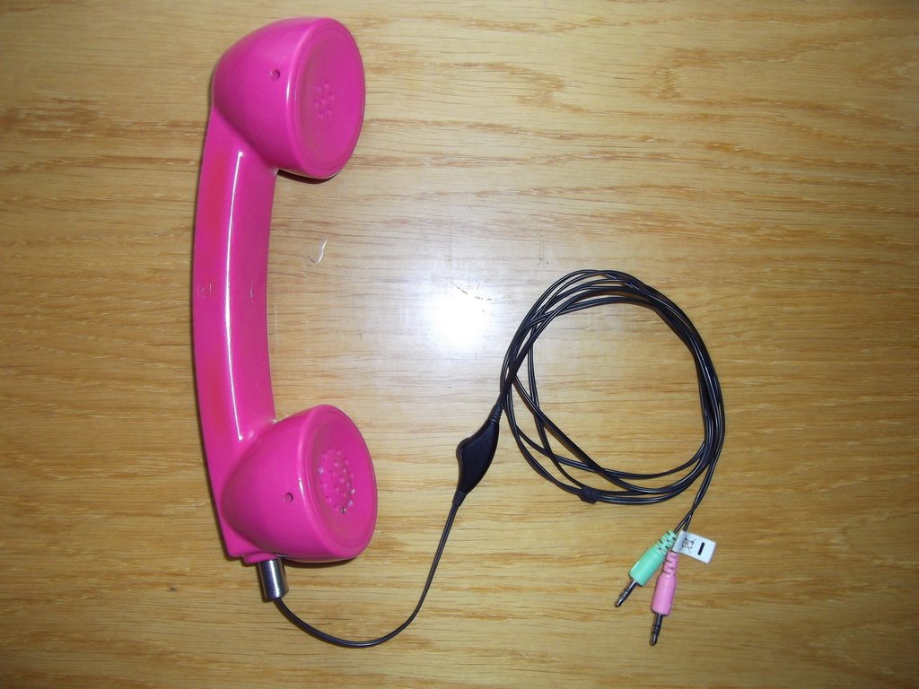

Van nekem egy T-com-os rózsaszín telefonkagylóm benne a mikrofonnal és a hangszóróval.
Annyi lenne a kérdésem, hogy mit kelle vele csinálni, hogy mondjuk egy skype beszélgetéshez használni tudjam pc-n? Vagy mondjuk egy jack aljzattal rendelkező mobilhoz?
Elegendő e két jack dugót rátenni (telefonnál mondjuk egy megfelelőt) vagy (nem lesz megfelelő a hangerősség) egyéb trükk is kell?
Tudom sok értelme nincs a dolognak, kíváncsi vagyok. Köszönöm.

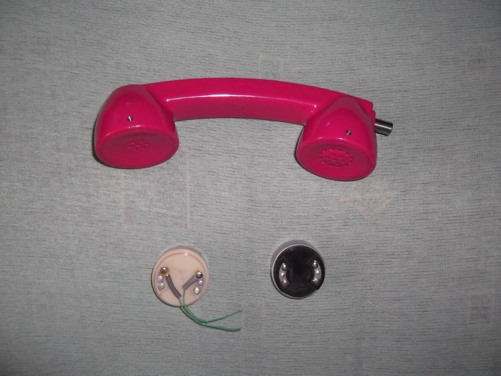

Egyébként nem egyszerű szétszedni, eléggé vandál biztosan van összerakva.
(#) DFerus válasza (Felhasználó 13571) hozzászólására (») Júl 24, 2011 /
Namost még 1 dolog. Nem tudom már melyik micsoda (miki és hangszóró).
A fémszínűnek volt egy piros és 1 kék kábele. A vajszínűnek meg két db zöld. Viszont a két kütyün semmi jelzés sincs.
Még 1 dolog és nem zaklatlak tovább:
A +/- nak van e itt most jelentősége? Illetve ha igen jelzés nélkül hogy tegyek közöttük különbséget?

(#) Gafly válasza DFerus hozzászólására (») Júl 24, 2011 /
Kagyló -> Kézibeszélő
Hangszóró -> Hallgató
Ha jól bekötöd akkor hallani (valószínűleg) fogsz, de beszélni biztosan nem. Általában ugyanis szénmikrofon, vagy azzal cserekompatibilis elektronikus mikrofon van benne. Bővebben: Link
Pontosabban ha jól látom akkor ez egy francia gyártmányú nyilvános telefonhoz tartozott mielőtt hozzád került. Konkrétan ezt nem ismerem. De ha igazam van, akkor a mikrofon egyik felét a testre kell kötni, a másik felére pedig pár száz Ohm-on keresztül mondjuk 5V-ra. És nem a mikrofon bemenetre kell kötni kondenzátoron keresztül, hanem line in-re (nagyon nagy jelet ad...). Vagy jól leosztani a jelet.
(#) DFerus válasza Gafly hozzászólására (») Júl 24, 2011 /
Elbontottam egy rossz génius fülest. A hangszóró maradt a kagylóé, a mikrofont kicseréltem a fülesére. Tesztelve van, tökéletes!
Köszi azért az infókat.
