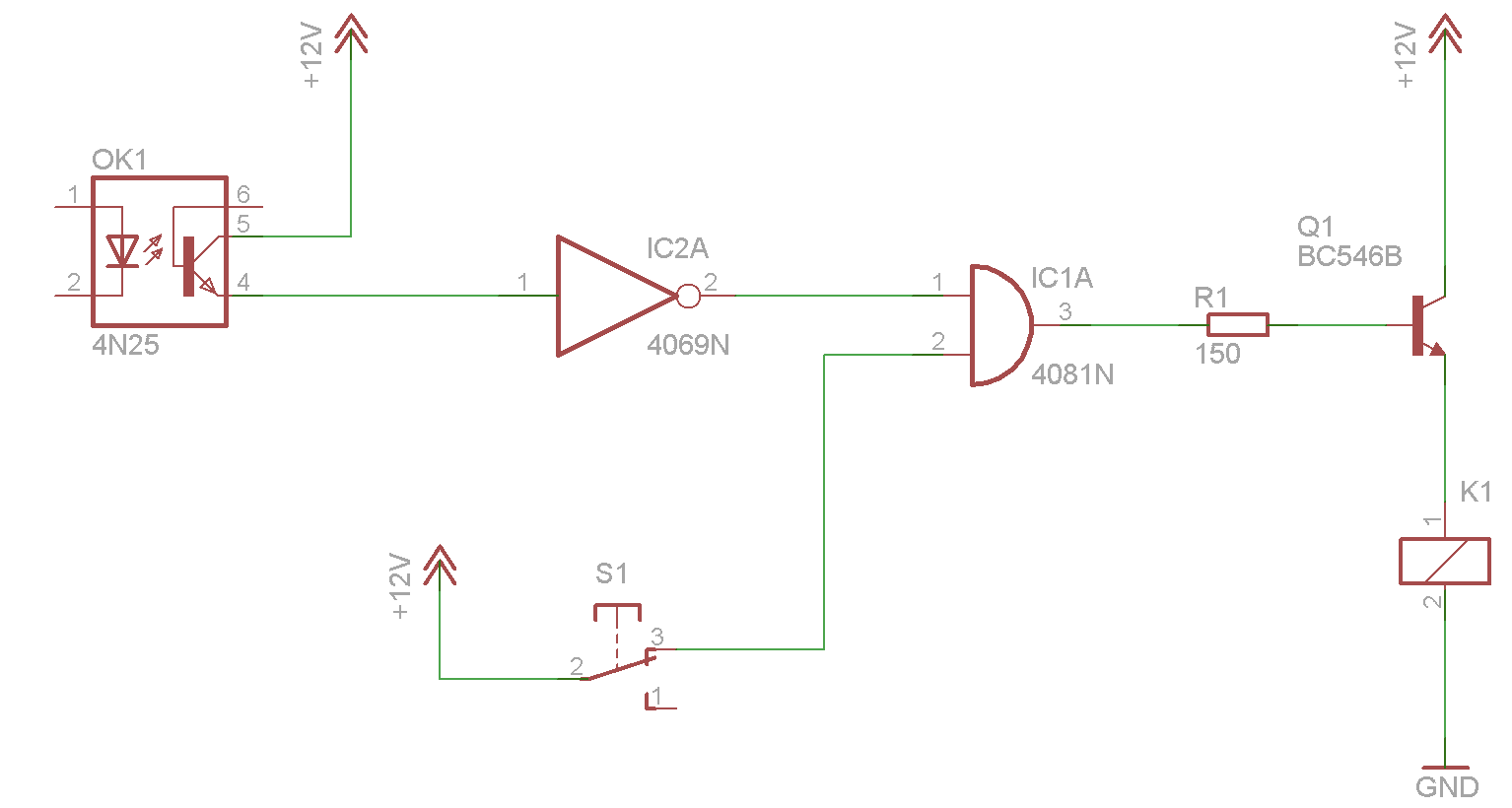

(#) vagnerjazon hozzászólása Júl 11, 2011 /
Egy "vészvilágítást" szeretnék csinálni a műhelybe, úgy, hogy ha bent vagyok, felkapcsolok egy kapcsolót, és ha közben áramszünet lenne, akkor egy relé felkapcsol egy 12V-os izzót, akkuról.
Mellékelem az eddigi elgondolásomat, és egyben megkérdezem, hogy az optocsatoló LED-jét miként lehetne rákötni a 230V-ra? És a már meglévő kapcsolás jó?
(#) Imi65 válasza vagnerjazon hozzászólására (») Júl 11, 2011 /
Miért kellene ezt ennyire agyonkomplikálni? A kapcsolót sorba kötöd a relével, és máris teljesül az elgondolásod (ha nincs bekapcsolva, nem fog a relé meghúzni). 230V-os behúzótekercsű relét meg lehet kapni, tehát egy relé, egy kapcsoló, és semmi elektronika. Ne legyen semmi a szükségesnél jobban elbonyolítva.

(#) vagnerjazon válasza Imi65 hozzászólására (») Júl 11, 2011 /
Igen, igazad van, az ÉS kapu tényleg nem kell oda, de mivel nem szeretnék rá sokat költeni, a 230V-os relé nem járható út.
A helyzet az hogy most jutott eszembe, hogy utána ki is kéne kapcsolnia, és akkor meg kéne fordítani a relé tekercsén a pólusokat. Ezt hogyan tudom megoldani? közben már mikrovezérlőre is gondoltam, de lehetőleg nem akarok ágyúval verébre lőni, ha van más megoldás
(#) kadarist válasza vagnerjazon hozzászólására (») Júl 11, 2011 /
Az úgy nem lenne jó, hogy lenne egy relé, ami mindig meg lenne húzva a hálózati feszültségről. Ha megszűnik a hálózat, akkor elejt a relé és zárja a nyugvókontaktusait, ami bekapcsolja a vészvilágítás izzóját.
(#) vagnerjazon válasza kadarist hozzászólására (») Júl 11, 2011 /
De jó lenne, csak az amilyen nekem van(bontottam valahonnan), csak akkor vált helyzetet, ha megfordítom a táp pólusait. Van egy másik is, mindjárt megnézem, az milyen. Viszont így meg hogy lesz 230V-ból 3V egyszerűen? Mert ide eléggé túlzás lenne egy trafó.

(#) vagnerjazon válasza vagnerjazon hozzászólására (») Júl 11, 2011 /
Közben megnéztem, a másik az visszaejt ha nincs rajta a feszültség, viszont ezen meg nincs olyan érintkező ami akkor zár ha kiejt. Ja és ennek a másodiknak 6V-os a tekercse.
Szóval szerintem a második jó lesz, csak valahogy úgy kell megcsinálni, hogy akkor húzzon be, ha nincs 230V (persze akkuról(6V-os feszstab. IC-vel)).
Ezt hogyan lehet megoldani?
Egy ilyen relével már jó lenne, ugye? Akkor már csak az van, hogy hogyan csináljak 230V-ból 12V-ot. Esetleg egyenirányítás + a relé tekercsének ellenállásának ismeretében feszültségosztó? Vagy ez így nagy marhaság? :hide:
Ilyen feszültségcsökkentéses célra a transzformátor használata a legüdvözítőbb.
(#) qvasz2 válasza Daemon09 hozzászólására (») Júl 11, 2011 /
Mivel ezek power ledek, ezeket hűtőfelületre kell szerelni! És ha jót akarsz, nem 3V-ról járatod, hanem áramgenerátorról!! Máskülönben hamar végük lesz.
Hát igen, csak erre azért nem szeretnék trafót használni, mert ilyen helyre drága, elfekvő meg nincs. Amúgy a linkelt relé jó lenne? És nagyon rossz az ellenállásos megoldás?
Közvetlen hálózati táplálásnál ellenállás-kondenzátor-dióda jöhet még szóba relénél. Ezek sorba kötve és pufferkondival kiegészítve. De eddig még csak arról volt szó, hogy mi a nem jó neked. Egy kicsit ruházz be, ha megbízható és egyszerű megoldásra vágysz.
(#) vicsys válasza qvasz2 hozzászólására (») Júl 11, 2011 /
Hiába no, öregszem.... kaaaaaaaaaaat.
Köszönöm szépen a segítséget, azt hiszem igazad van. Akkor egy ilyen trafó + relé párossal csinálom meg, és egy 78L05-tel. Így elvileg menni fog, ugye?
Ne felejtsd ki az egyenirányítást és a pufferelést a 7805 elöl és akkor jó lesz.

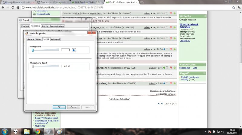

(#) deadlyroberta hozzászólása Júl 11, 2011 /
http://www.hobbielektronika.hu/forum/topic_5187.html itt van ez már megcsináltam de még mindig nagyon torzit a mikrofon bemenetem, ennek a felére kéne csökkenteni a hangot a laptopomon hogyan tudom megtenni? Vagyis amit csináltam itt szereplö nyertes kapcsolás annál is még felére kellene csökentenem a jelet.
proba.wav
(#) bbalazs_ válasza deadlyroberta hozzászólására (») Júl 12, 2011 /
pl. duplajara noveled az ellenallast
vagy megnezed a hangszabalyzok tuilajdonsaganal, hogy nincs-e bepipalva a mikrofon erositese. A felvetel fulnel nezd!
(#) deadlyroberta válasza bbalazs_ hozzászólására (») Júl 12, 2011 /
Teljesen le van huzva minden.
