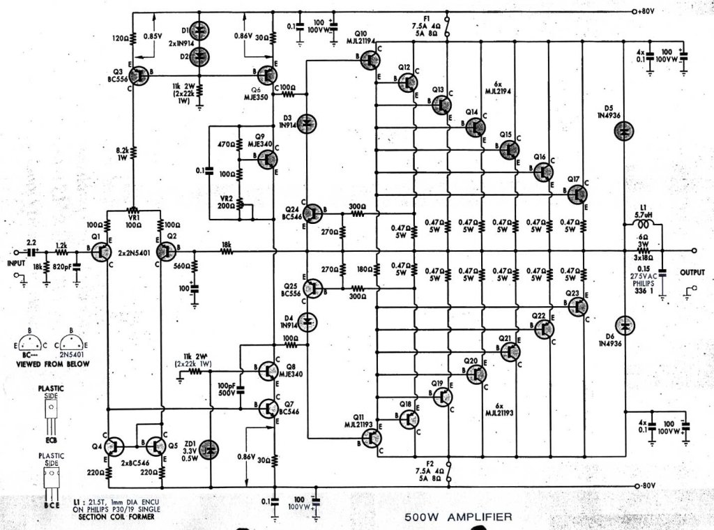

(#) promise válasza Dj TSM hozzászólására (») Júl 10, 2011 /
Ez a kapcsolás nálam évek óta hibátlanul működik 2SK135/2SJ50 fetekkel,igaz,csak 8 ohmmal terhelem.

(#) Dj TSM válasza promise hozzászólására (») Júl 10, 2011 /
üdv
Hány volton üzemel a tiéd?Mik a tapasztalataid a végfokkal kapcsolatban?Füt rendesen?Mennyi a nyugalmi áram beálitotsága?A válaszokat elöre is köszönöm.
(#) emersys válasza Dj TSM hozzászólására (») Júl 10, 2011 /
Pár jó tanács:
Azért a túlvezérlés korlátozóval fetnél csak nagyon óvatosan!
Sokkal gyorsabban reagálnak a rövidzárra mint a bipolárisak! A legérzékenyebb állapotban teszteld vele, és az lenne a legjobb ha már közvetlen úgy tesztelnéd , hogy a kimenet a földel rövidbe legyen, ezzel előidézve a folytonos rövidzárat.
Ha a másik utat választod, nagyobb a valószínűsége, hogy a hirtelen előidézett rövidzár következtében, akkora áram változás következik be, hogy az tönkreteszi a végtranyókat rögtön.
Kicsit már negyed hangerő felett életbe kellene , hogy lépjen a korlátozás!
A meghatározott terhelő impedancia alsó küszöbértékét is így tudod majd beállítani.
Sajnos én már jártam úgy, hogy nem volt elég csak egy külső relés mechanikus védelem, hanem kellett bele egy áramkorlátozó is, amit a relés védelemmel összetudtam hangolni, a nagyon gyorsan működő Irfp-fetek végett, ami a Source lábakon levő teljesítmény-ellenállások 10% növelésével járt. (0R22->0R33)
2x63V-ot kap az erősítő.Sajnos a nyugalmi áram értékét nem tudom megmondani,mert nem emlékszem rá,de utánanézek a leírásban,amint megtalálom.
Nekem passzív hűtés van rajta,de nem melegszik túlságosan 8 ohm-mal terhelve,több óra folyamatos üzemben sem,normál környezeti hőmérséklet mellett.

(#) steelbird válasza promise hozzászólására (») Júl 10, 2011 /
A 8 Ohm rendben van, de 4 Ohm -mal nem fogják bírni a végtranyók, meghaladja az egy tranzisztorra eső max. teljesítmény a katalógus szerinti maximumot fél kivezérlésen, ahogy írtam:
+/-63V a tápfesz.
Fél kivezérlésnél a fele feszültség a tranzisztorokon marad, ami kb. 30-31V.
4 Ohmnál:
Az áram: 30/4, azaz 7,5A
A teljesítmény 30*7,5, vagyis 225W a hangszórón.
Mivel ugyanez az áram folyik át a tranzisztorokon, a feszültség pedig szintén ugyanakkora, így a tranzisztorokon szintén 225W teljesítmény van fél kivezérléskor.
Ez oszlik meg a két tranzisztor között, vagyis egy tranzisztorra kb. 113W teljesítmény esik.
Az még mindíg több, mint a katalógusban megadott 100W -os maximum.
Persze, ha 8 Ohmos hangszórói vannak DJ_TSM -nek, akkor minden rendben...

(#) Dj TSM válasza emersys hozzászólására (») Júl 11, 2011 /
üdv
Ezen a rövidzár védelmen agyalok énis,mivel a relé mechanikus,sokkal lassabb mint a félvezetö,mindig ottjukadok ki,hogy félvezetöt csak félvezetövel lehet hatékonyan védeni.Ha beüzemelem a végfokot 8 ohmra,kikisérletezek egy plussz tranzisztoros tagot ami rövidzárkor leszabájozza a gatekon lévö feszültséget valahogy hasonlóan mint a bipolárisoknál,de bennhagyom a relét is.Tulsok gond van ezzel az egésszel,ennyi idö alatt már 2 másik bipoláris erösitöt épithettem volna.De sajnálom hogy itt porosodnek ezek a jó kis fetek a fiókban már vagy egy éve.Kösz a segitséget.

(#) pinyó39 válasza Dj TSM hozzászólására (») Júl 11, 2011 /
A kapcsolásod majdnem FET1 amit a H. Zsoltiék közöltek a H&T-ben, (a neten számtalan variációja létezik, több gyári berendezés is használta az alapkapcsolást )később egy jó kis védelmet is kreáltak hozzá, igaz a tápfeszültséget nem ilyen magasra tették, de hozzá kell igazítani.
(#) Ge Lee válasza Dj TSM hozzászólására (») Júl 11, 2011 /
Nem értem minek szenvedsz azzal amikor van itt már működő megoldás is. Nem reklámozni akarom, de ott a 400W-os VF2 modom ami megélt már néhány bulit pedig párszor már rövidre is lett zárva.

Esetleg van róla fent kapcsolás is?Konkrétan a védelem érdekelne engem,mivel a nyák már készen van.Hát nemis a szenvedés,de szeretek sajátos megoldásokat kikisérletezni a már meglévöekhez.Csak sajna mostanság kevés idöm van foglalatoskodni erösitöimmel.
Megtalálsz róla a topikjában mindent, rajzot, nyákot, fotókat. B osztályban ekkora teljesítményre ennél olcsóbbat nem nagyon lehet építeni, és a hangja is jó.

(#) emersys válasza Dj TSM hozzászólására (») Júl 11, 2011 /
Remélem sikerrel jársz az élesztésnél !
Ha gondolod segítek méretezni visszahajló áramkorlátot bele, a lényeg csak annyi, mint minden áramkorlátos végfoknál, hogy a meghatározott legalacsonyabb terhelő impedanciáig ne szóljon bele a hangba.
Az már sajnos más kérdés, hogy vannak-e illetve lesznek-e olyan frekvenciák, főleg alacsonyabb 40-160Hz között, amikor is az áramkorlát nem tud rendesen határolni.
Nekem pl a végfokom ezen kapcsoláson alapul, és bizonyos alsó határfrekvenciákon egyáltalán nem határól biztonságosan.
Ezért is van hozzá egy külön védelmi rész építve hozzá, mert sajnos nem olcsók ezek a végtranzsztorok.
A relés megoldás és a visszahajló áramkorlát együttes alkalmazásával el lehet már érni, hogy a végtranyók sose menjenek tönkre, totál rövid zárban sem, hisz a túlvezérléskorlátozó, (ami egy adott küszöbértéket figyel) -> teljesítmény ellenállásokon eső feszültség, már valamivel nagyobb mint negyed kivezérlés felett old, mivel végtelen kis ellenállást érzékel., és itt a kapu kulcsa, mert ezt a korlátozást változtatva kapod meg a maximális terhelő impedanciádat.

(#) agressiv válasza steelbird hozzászólására (») Júl 11, 2011 / 1
„A 8 Ω rendben van, de 4 Ω -mal nem fogják bírni a végtranyók, meghaladja az egy tranzisztorra eső max. teljesítmény a katalógus szerinti maximumot fél kivezérlésen, ahogy írtam:
+/-63V a tápfesz.
4 Ωnál:
A teljesítmény 30*7,5, vagyis 225W a hangszórón.”
Ezt most vettem csak észre. Gondoljuk át mégyegyszer.
A kimeneten nem DC fesz van ezért illik ilyenkor színusz jellel számolni ami +-30V csúcsfesznél maximum 21V effektív feszültséget jelent, ami 5.25amper, azaz 110W kimenő teljesítmény 4Ω terhelés esetén.
Mivel ez a teljesítmény megoszlik a plusz és minusz rész között, ezért tranzisztoronként 2.625A áram folyna, de ráadásul duplázza a tranyókat ezért még ennek is a fele folyik egy tranzisztoron.
Ha ezt kimatekozzuk, akkor láthatjuk, hogy tranzisztoronként 1.3amperes áram folyna a 30volton és az bizony nem száz watt, hanem csak 39W egy tranzisztoron.
Tessék gondolkodni, mielőtt butaságokat írsz, mert csúnya lenne, ha az erősítő 100W kimenő teljesítmény mellett 225W-ot disszipálna el és vagy 8 pár tranzisztor kellene egy ekkora erősítőhöz.
